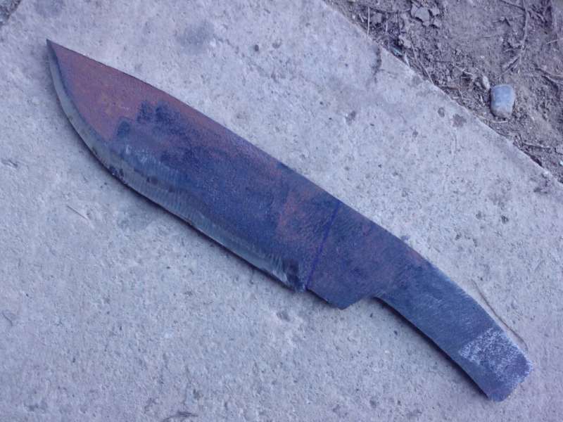

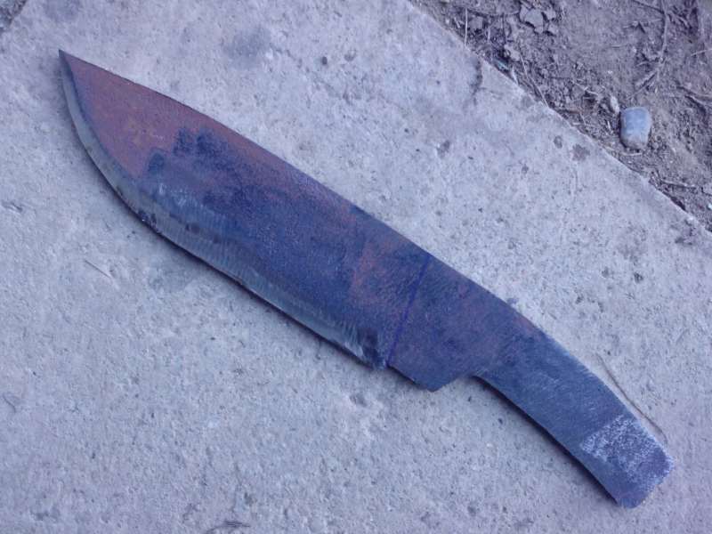

alat sa svrhom - chop and kill
moj kućni uradak without balls
hand forged air hardened high performance high speed steell

Uglavnom matrijal nije potrebno kalit u nikakvim tekućinama jer je poprilično tvrd i težak za obrađivanje, a koja je to točno vrsta čelika zasad neznam ni ja. Kod grijanja se brzo ohladi pa treba imati poprilično živaca i volje za igranje ( nije plastičan kao normalni čelici ).
Nije inox niti prokrom - u odnosu na njih ovo je zvijer.
ovaj primjerak još nije zakaljen, a nema ni potrebe.

ukupna dužina je 30 cm
dužina oštrice 19 cm
dužina ručke 11 cm
širina oštrice ( od trokuta do rukohvata ) 4 cm
širina drške ( rukohvata ) 2 - 2.5 cm
debljina 7 mm
nisam ga vagao ali mislim da mu je masa cca 0.5 - 0.7 kg
dužina ručke 11 cm
debljina 7 mm

Mislim da ovaj opisom isto moze pod ovaj naslov.
Ukupna duzina 15 inca
debljina 7 mm.
Radi se za jednog bivseg clana ovog foruma po njegovim nacrtima
bit ce full flat grind sa sekundarnim bevelom
debljina 7 mm.

Nema tu razdoblja, ovo je neka preradjevina Ruana drop point noza, u orginalnim dimenzijama.
Ne kujem, radim stock removal metodom, a od alata imam manje nego sto je potrebno pa improviziram

Nece tako skoro, ima tu poslaaaaa za usrati se, a kratak sam sa vremenom, radim samo vikendima kad se vratim kuci...
Moj posao je samo blank, profiliranje i toplinska obrada a narucioc ima poliranje i drsku.
