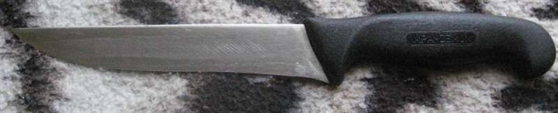

Evo mojeg omiljenog kuhinskog nozica.
Baba ima veci i siri sa zutom drskom ali u losijem stanju
