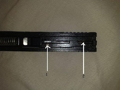

Recimo, pistolj je prazan, repetiras ga da provjeris da li je prazan, i onda automatski igla se "napne". Napravis probno okidanje, i igla "iskoci", i ostane tako u vecini slucajeva. U to se uvjerim kada nakon te radnje idem rastavljati pistolj, maknem navlaku, i vidi se kako igla strsi van.
Uglavnom, kada skinem navlaku, ima onaj "stift" pri kraju navlake koji je u biti zavrsetak igle (na slici oznaceno sa "2"), i prilikom rastavljanja pistolja taj stift zna biti u svojem krajnjem lijevom polozaju, dakle, igla strsi van.
A ako se stisne na onaj "gumb 1", onda taj stift 2 mogu slobodno pomicati lijevo desno nekih 0.5cm, i s time igla iskace van i povlaci se unutra. Znaci, ako je gumb 1 pritisnut, a stift 2 tj igla slobodno ide lijevo-desno, nema nikakve opruge koja bi tu iglu vracala natrag. Ona se jednostavno jedino "odbije" od kapisle, pa se nekad vrati u polozaj u kojem je sad na slici, i onda gumb 1 zakoci i to je to, ali ponekad se ona ne odbije do kraja, vec ostane tako strsati van.

Sve je to normalno. Ud.igla se ne odbija od kapisle niti od čahure, već se zapinje prilikom kretanja navlake u zadnji položaj na dijelu mehanizma za okidanje. Uloga opruge ud.igle na Glocku je da ''potegne'' ud.iglu (naprijed) prema kapisli, a ne da vraća iglu unazad.
Gumb 1 je blokada ud.igle ,a štift 2 je ud.igla. Probaj potegnuti unazad taj štift 2 (ud iglu) i naglo otpustiti, pa če ti biti sigurno jasniji princip rada.

Istra champion, sve jasno, naravno da opruga udarne igle ima funkciju da ista udari u kapislu,a ne da ju makne od nje
Samo, mogli su oni osim ove opruge udarne igle, staviti jos jednu oprugu koja bi udarnu iglu tjerala u suprotnom smjeru. Naravno, ta opruga bi trebala biti "slabija" od glavne opruge. Tako da bi udarna igla uvijek bila u onom srednjem polozaju. Ovako fakat kad protreses pistolj imas osjecaj da se nesto odsrafilo unutra

A sto se tice ove animacije na youtubu, tu je "nacrtano" da udarna igla cim aktivira kapislu se vraca unazad tih 2mm, a cini mi se da to ipak nije tako u stvarnosti. Jer velim, ako okinem na suho, udarna igla se ne vrati unazad, vec ostane u prednjem polozaju.

Nobile, aj molim te, izvadi spremnik iz pistolja, repetiraj ga, napravi probno okidanje, i onda drmaj s pistoljem u smjeru naprijed nazad, u smjeru kako stoji udarna igla u njemu. Dakle, vazno je da je pistolj prazan, bez spremnika, i da je okinut, da je okidac u straznjem polozaju, ne smije biti napet.Pa onda probaj dal osjecas kako igla ide naprijed nazad...nobile157 wrote:Na mom Glocku ništa ne lupa niti klepeće, a nemam ni problema sa udarnom iglom. A i ne zamaram se previše jer dok je pištolj sklopljen, radi besprijekorno. U biti, ja pištolj smatram alatom, dok radi dobro, ne diram ništa.
A mozes i skinuti navlaku, i onda stisnuti na onaj gumb (1) koji sam oznacio na slici, i onda probaj s onim stiftom, tj udarnom iglom (2), ici naprijed nazad. Ide li slobodno nekih 0.5cm, ili ima neki otpor?
Jer ako istrachampion veli da glock nema povratnu oprugu udarne igle, i ako u upputstvima pise da je taj zvuk normalan, onda i tvoj treba tako raditi...

Evo ovo je citat iz uputstva:
•Hold the slide in a muzzle down position and depress the firing pin safety. The tip of the firing pin should move forward and be visible protruding from the firing pin hole.
•Keep the firing pin safety depressed and shake the slide. The firing pin should be distinctly heard moving freely.
