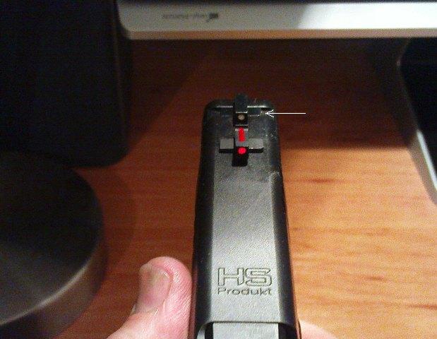

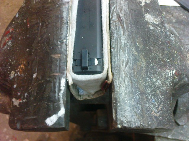

Uglavnom ja sam pokušao ali bez rezultata. Stegao sam zatvarač obložen papirom u stegu, napravio od mesinga profil sa kojim sam udarao, udarao od desna na lijevo (vidi sliku) zaista jako ali nema šanse kako je to tolerancija tijesna. Da napomenem, zamijenio sam u životu ležaja ihi hi ali ovo je nešto nevjerovatno.
Moram pohvaliti kvalitet materijala i završnu zaštitu na XDM jer poslije stvarno mnogo udaranja veoma lako sam uklonio tragove od mesinga od izbijača kojim sam pokušao riješiti problem.

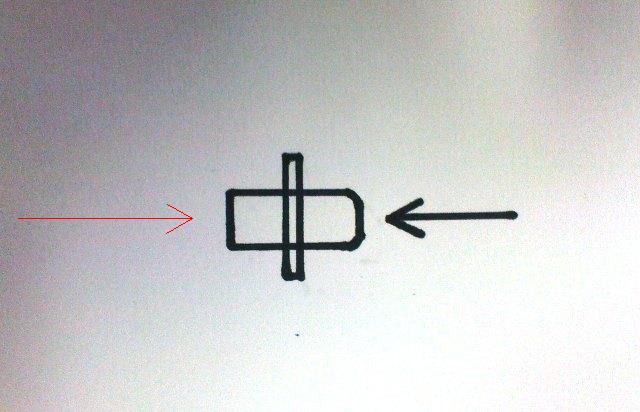

Ja sam se vodio da su ovi radijusi kako sam na slici nacrtao stavljeni radi lakšeg stavljanja nišana a ne skidanja i radi toga sam očito pokušavao na kontra stranu izbijati.
Znači po tebi je crvena strelica ispravan način skidanja?
Re: Pomoć, kako zamijeniti nišan na XDM-u?
Da, takvo je pravilo skidanja.

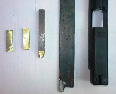

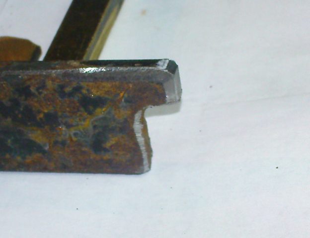

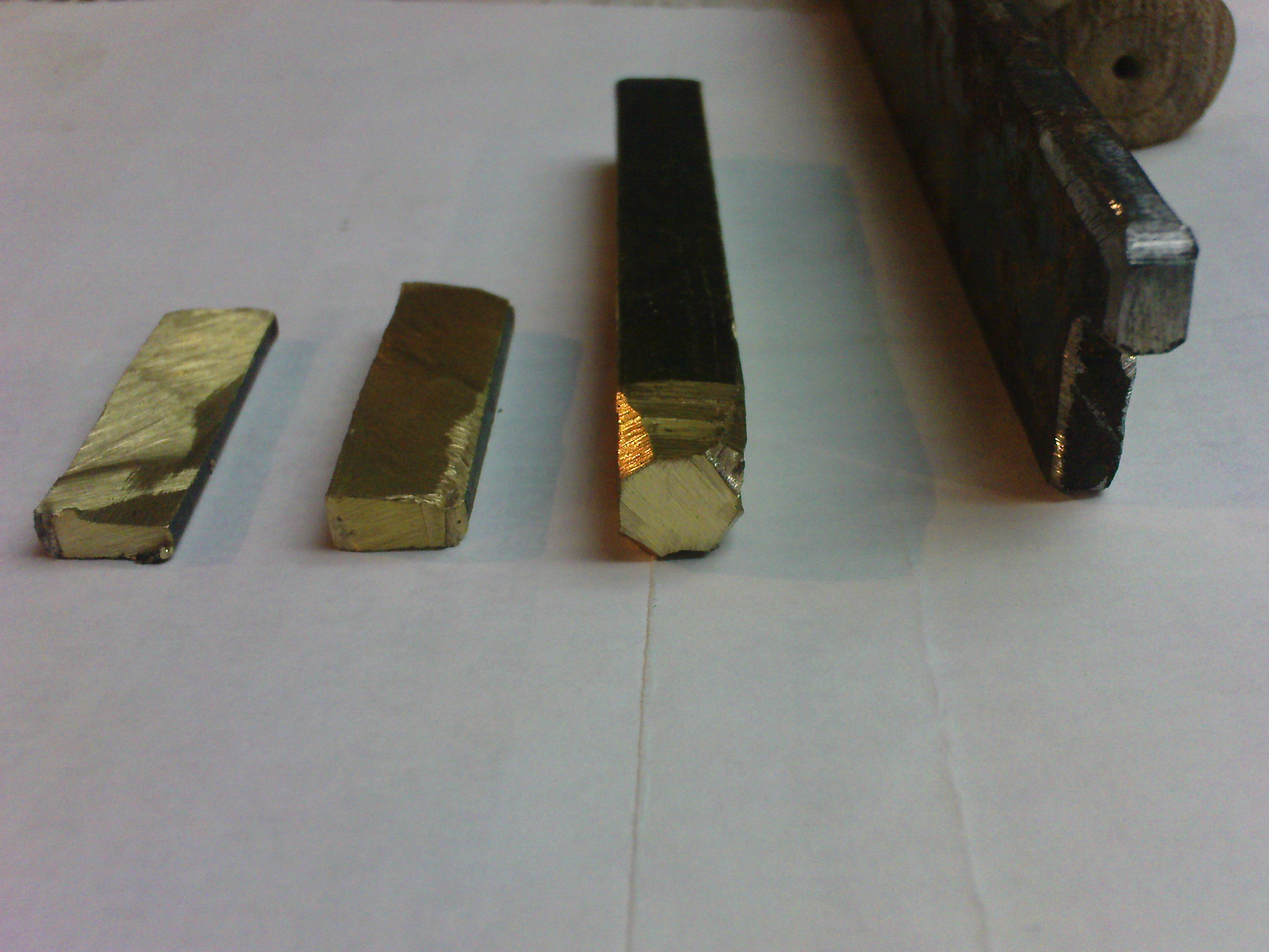

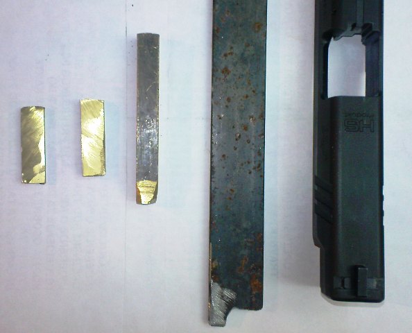

Jednostavno tolerancije je toliko tijesna da nišan stoji kao zavaren. Da napomen da sam u radionici stvarno doma i da sam pokušao stvarno radikalnom metodom. Na kraju sa čekićem od kilograma i čeličnim profilom (flahom) izbijati dok se priručni izbijač nije slomio. Dakle bili su u pravu oni koji su savjetovali - nemoj to raditi, a oni -izbiješ to lako drvetom stvarno smiješni.
Da napomenem da na navlaci i nišanu (niti na brunuri) nije ostao ni najmanji trag od mog maltretiranja i ja stvarno sada mislim da preko navlake može preći tenk.
Za sada ću biti još na bijeloj tačkici, he he.
Evo koja ilustracija.
Prvo bi dao savjet: NE RADITE TO KOD KUĆE SAMI.
