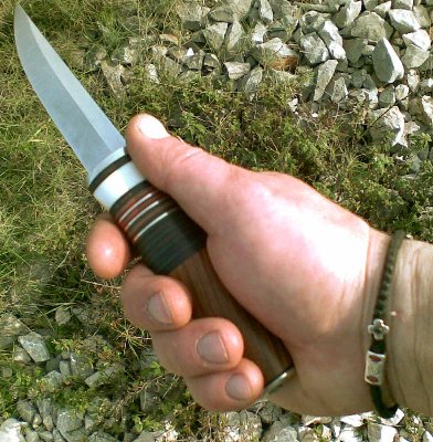

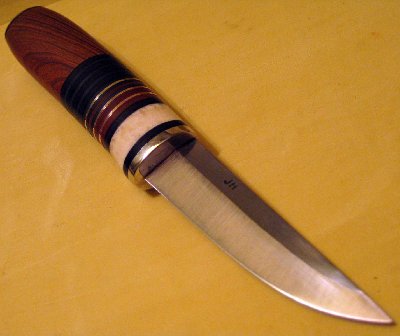

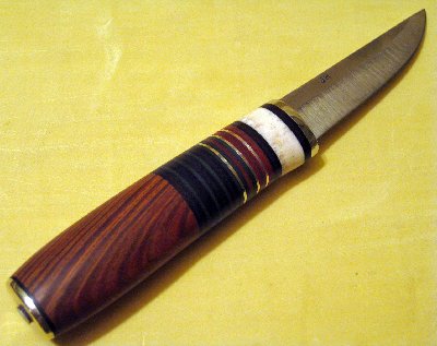

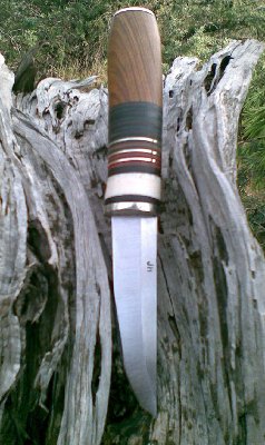

Nisam siguran dal da uopće postam, ipak je ovo "Hladno oružje"a moji nazori a i noževi se ne uklapaju baš...mislim o njima više kao o alatu.
Jukka Hankala,Lastu ili u prevodu kompliciran.
Što se mene tiče fantastičan nož za korištenje.
Evo par mobitel fotografija :roll:

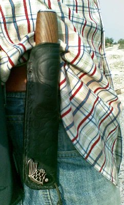

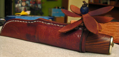

Futrolu sam napravio za F1 ali kako nikako do kože...
Nažalost nisam se sjetio snimiti gomilu isječenih grana :A03: dok sam ga isprobavao..ali doma je još rezao papir bez otpora...
Moja ručica :lol:
Dobro jesam li koga uspio malo više zainteresirati za ovu vrstu noževa?Nešto osim Amerikanaca?? :D (Šala;naravno)

Post by Knife_maniac » 06 Apr 2009, 09:12
Lijep nozic :A25:
Je li to isto tvoj custom made ili je takav kupljen ?
Reci kako ti prsti ne skliznu sa drske na ostricu jer vidim da nema razlike izmedju stitnika i drske a ostrica je skroz do stitnika.
Navikao sam na ove bowie nozice pa mi je to malo cudno :A03:
I mozes li objasniti, nama koji nismo toliko upuceni u Skandinavsku kulturu, gdje se takvi nozevi koriste, koje su im funkcije...napisati koju rijec o njima ?
Ne volim takav tip nozeva pa se nisam niti raspitivao previse o njima, ali sad su me poceli interesirati, a vjerujem da ima jos zainteresiranih :A27:

Re: Hankala
Post by J07@ » 06 Apr 2009, 09:35
aha mene :D
knife
kaj ne vidis da nije rucka iste debljine svukud :A19:
pa zato ruka ne klizi

Post by requin » 06 Apr 2009, 16:51
Knife_maniac wrote:Lijep nozic :A25:
Za početak,možda je termin koji koristim, skandi, netočan(zemljopisno),bolje bi bilo sjeverno evropski ili čak arktički noževi, :D ,takav tip oštrenja s jednim zakošenjem vuče porijeklo "tisuće" godina unatrag,i specifičan je za noževe koji se koriste od Danske do Sibira,po šumovitim predjelima i tundrama,nazivi za takve noževe zavise od područja pa tako Šveđani imaju "brukskniv" "kniv" "lapphuggare(huggare)" "Morakniv",Norvežani "tolekniv";"staskniv" "vildmarkskniv" "kniv",Finci "puukko" "leuku",Danci "brugsknive"Saami: unna-niibas mali nož, puukko), stuorraniibi (veliki nož, leuku) "sameniibi",sibirski koje koriste Evenki i Jakuci lony(veliki nož ,ali izgleda kao puuko)često je i da norvežani koriste laminirani čelik,finci silversteel(alatni čelik),šveđani sandvik čelik.
Manji nož je korišten dnevno za sve potrebe i za rad s drvom,dakle kao alat,radi toga i nema štitnik kao zapadnjački noževi(ako malo pogledate i amerikanci imaju noževe za korištenje u prirodi bez štitnika,Nesmuk,Kephart i kanadski Grohman)takvi noževi daju bolji pristup onome što se reže,više snage i kontrole,a onome ko zna koristiti nož ruka neće skliznuti :lol: (nisam se porezao pri korištenju noža zadnjih tridesetak godina,ali mi se desi dok radim na njemu :lol: )
Veliki nož,finski Leukku je zamjena za sjekiru i mačetu,nešto kao kamp nož,tamo gdje se koristi sjekira ne pomaže,jer je lakše sječi i cijepati s Leukku-om,a obično se nosi u paru s Pukko-m.
Ima puno toga još(to je ipak područje s najkvalitetnijom željeznom rudom u Evropi)od vikinškog saxa(kovačko varenje)do domaćinstava koje same proizvode svoje noževe,već sam spomenuo da je tradicja da više ljudi učestvuje u izradi noža,tako se postiže i veća kvaliteta,naposlijetku nitko nije savrš'en,pa dvoje ili troje specijaliziranih u svojim poljima mogu proizvesti bolji( i ljepši)proizvod.
Za kraj,drška je moj rad,zadnji komad tog drveta(puno uspomena).

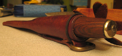

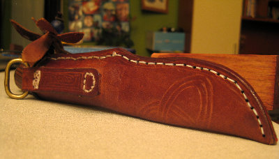

Napokon sam došao do malo kože pa Lastu više nije gol,
;) cvjetni dezen.. :lol:
