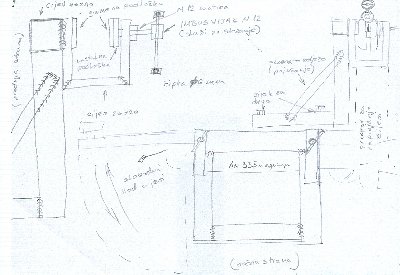

Nije potrebno vaditi pušku svaki put. Napravio sam stegu za testiranje zračnih pušaka kojima se prelama cijev u napinjanju. Nosač je bočni i ne smeta pri napinjanju mehanizma.

Nemam sliku niti mogu poslikati jer sam napravu prodao ali negdje imam skicu pa je stavim kada je nađem.

Post by zdebat » 27 Jun 2009, 23:03
Evo za početak, pokušat ću naći ostatak...
Re: Stega za upucavanje optike
Post by Mike_Torello » 27 Jun 2009, 23:29
uh, to je malo poveća instalacija =)

Post by zdebat » 27 Jun 2009, 23:42
Bavim se strojarstvom, to je rutinska stvar.
Post by Mike_Torello » 27 Jun 2009, 23:50
ne ne, sve stima, mislim u odnosu na obicnu presu za vatreno oruzje, ovo zauzima malo vise mjesta, ideja je dobra i svidja mi se, samo sto se "kompaktnosti" tice nije bas prakticno, ali kad drugacije nemoze da bi funkcioniralo mora biti tako...

Post by zdebat » 28 Jun 2009, 11:59
U pravu si, zauzima malo više mjesta. Ali kada imaš za isprobati 30 - 40 pušaka onda je to manji problem. Ovo je bio prototip na kojem su se dorađivale uočene greške.

Slazem se, kada je iskljucivo namjenski za zracne puske onda se mora prihvatiti to da zauzima malo vise mjesta, nego reci mi kako se nosi sa side-lever zracnim puskama? jesi li i za to nesto smislio ili su one iskljucene iz ovoga? Stezaljke bi morale biti low profile da bi side-lever mogao napinjati...

Ne, sa tim tipom nisam, pretpostavljam da bi nosač bio otprilike isti osim možda u nekim detaljima jer se po mom mišljenju napinjač nalazi iznad razine stege. Da vidim pušku odmah bih znao. Stavi kakvu sliku ako imaš.
