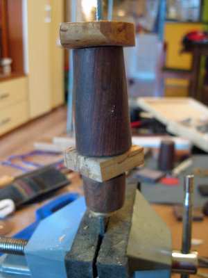

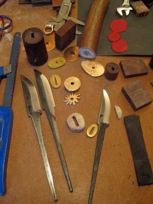

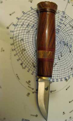

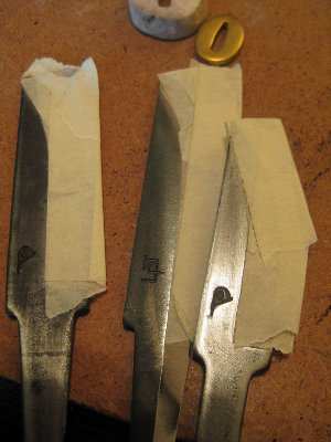

Prekjučer su mi stigle oštrice i danas je jedan nož gotov,
evo kako to otprilike radim. Gole oštrice i malo materijala.. Polari su još "garavi",treba ih očistiti i ispolirati. Dobro je zaštititi oštrice,radi obostranih ogrebotina Sada je stvar osobnog ukusa i želje(tu su neki komadi drva koje imam godinama,i ručno rađeni komadići bronce),uglavnom meni je to leglo..

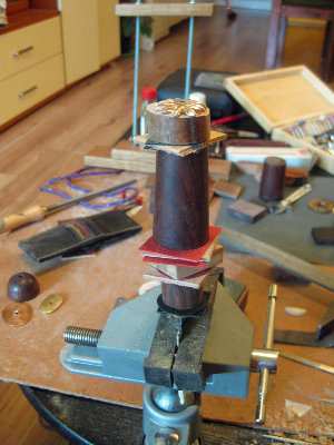

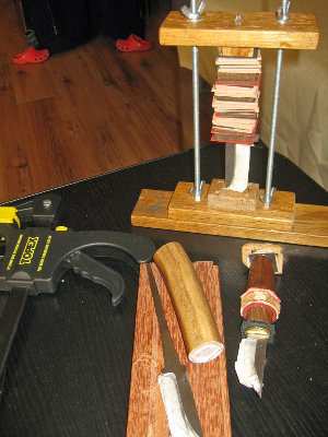

Još malo podešavanja...koža je dobra jer malo amortizira a i poništava moguće neravnine u materijalu..
Epoksidno ljepilo,može i bez ali što je sigurno...

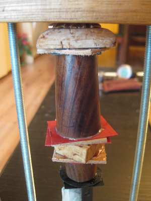

24 sata pod pritiskom
Napokon,drugi je već u stegi...
Grubi radovi,prije brušenja.
Još malo i tu je,brušeno 4. put grit 400

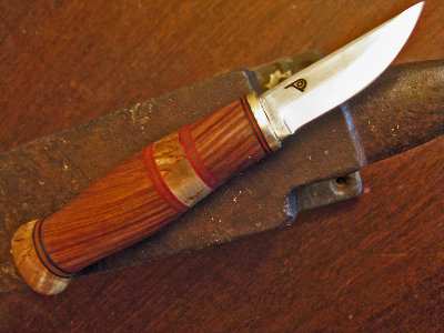

Nije stalo sve,pa evo finale..
800
Tu je bilo još brušenje s 1000,1500 i pasta za poliranje i na kraju Balsin,i mali Polar star je gotov.
U međuvremenu Lauri LPT77 je još pod pritiskom..
E da,koliko je loše kad počmeš noževima davat imena?

Jel moze slika stroja kojim je brusena drska ?
Re: mali Polar
Kad već hoćeš sliku
ali za poliranje koristim električnu bušilicu s filcom i pastom..

Za razliku od tebe, ja neću sam praviti noževe, ali ovo ti jako lijepo ide. Jedino mi se čini da bi bolje bilo da je oštrica full tang konstrukcije (pogledaj kod teme o Miletinim noževima, imaš fotku samo oštrica).
A oštrica mi se čini nordijska, finska, ili norveška.

Oštrica je Polar 62 (Finska valjda) i tipično za Skandinavce ima skriveni tang ili rat-tail zakovan na kraju drške,što je sasvim a i više nego dovoljno za namjenu
(rezbarenje drva i rezanje kože ili slično).Crveni i crni listovi su vulkanizirani papir kojega ima u raznim debljinama,(od 0,4 do 10 mm) i bojama.

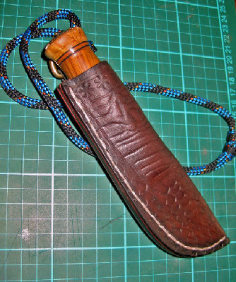

Evo i futrola je gotovaDawor wrote:Odlično![]()
