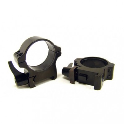

Ono sto htjedoh reci, ovakav tip sine, i ovaj tip prstenova nije idealna kombinacija.
sina u dva reda brijegova, a klinovi na prstenu samo s jedne strane.
Asimetricni prijenos eneregije kod trzaja, plus smanjena dodirna povrsina.
I sad vrhunac sveg bi bio, ovakva aluminijska sina, i tvrdi celicni prsten... ne vidim dugotrjanost rjesenja u tom slucaju.

Pogledajte ovdje https://www.corvettecentral.com/63-82-a ... ral-572148 pa će te vidjeti da Corvette ima aluminijske vilice. Ključ je u tome kolike su dodirne površine između vilice i vijaka, odnosno osovina vilica. Budući da je ona velika, nema trajne deformacije, sve je u redu, i Corvette juri u zavoje sa čak 1,19G https://fastestlaps.com/lists/top-grip-kings .
Glede aluminijske šine, i tu je poanta kolika je dodirna površina. Ako je dovoljno velika, neizbježna deformacija dijelova koji nose optiku nakon ispaljivanja u trzaja ostaje u elastičnoj zoni, i sve se vrati i prvobitni položaj. Ako deformacija aluminijskih bradavica ode u plastičnu zone, eto ti jazluka, deformacija postaje trajna i šina je dobra jedino Ciosu.

Mislim da je ova prica sa sinom od legura isla u krivom smjeru, jedina svrha rastera je da nosac uvijek legne na isto mjesto a sva sila ucvrscenja bi trebala biti na prizmama sa strane koje su konusne , ako su kutevi odgovarajuci vec i mala sila stezanja je vise nego dovoljna da se nista ne mice i ne klizi bez obzira na kalibar. Prije ce popusiti optika u prstenovima nego nosaci na sini....???

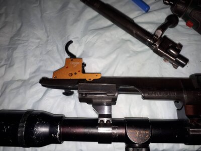

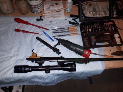

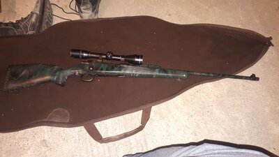

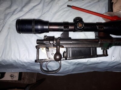

je nije me bilo neko vrijeme a tu sam vec postao slike svog karabina ev sad ima i optiku i rusanov okidać sa kočnicom. prosla karantena pa sam odnio pusku da mi montira puskar optiku a rusanov okidać sam montirao sad još sam kvalitetne nogare i to bi bilo to.

ev jos slikica

i jos malo

optika je nikko stirling 6x40 jeste ishabana i starija al nebi puskar moj ju ni htio metat da je neispravna i kaze da je dobra. nosači rade hamerles fiksni srednje visine. e sad za sve one koji ce pocet pametovat za optiku bila je poklon od šogora a poklonjenom se konju negleda u zube. a i koristio ju je on i rekao da je zadovoljan a ako je snajperista iz domovinskog rata zadovoljan sa optikom. mislim covjek koji ima iskustva jel. ko sam ja da serem i izmišljam, stavljaj sta je prepoeucio i ne preispituj pogotovo ak je bila đaba a za drugu nemas pare.
