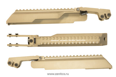

Nakon kraće korona stavke nastavljam s nadogradnjama. Jučer sam naručio vjerovatno jedan od najskupljih dijelova koji se trenutno može staviti na AK platformu, ZenitCo B-33 poklopac sanduka sa šinom. Veliki problem je stabilna montažna platforma koja bez obzira na rasklapanje i sklapanje daje istu grupaciju bez ponovnog upucavanja ciljnika. Da bi se to postiglo sustav se stoji od montaže u 3 točke...prva točka učvršćivanja je na donjem rukohvatu putem 4 šerafa, po dva sa svake strane...peti šeraf dolazi dolazi s gornje strane te stvara dodatnu točku pritiska na tijelo puške gdje bi inače dolazi rub standardnog poklopca kako bi se stvorio sistem haube kao kod puškostrojnica koje se pune putem remena s metcima. Treća, možda i najvažnija točka je redizajnirani nosač povratne opruge zatvarača. On osigurava linearan hod opruge i izravnava putanju zatvarača. Zbog velike razlike u tolerancijama u dimenzijama samih tijela pušaka, postoje dvije varijante vodilice, jedna koja je primjerena ruskim puškama i onima rađenima po originalnoj ruskoj licenci. Druga varijanta je za puške zemalja koje su kopirale dizajn ali nisu slijedile do kraja originalne nacrte kao što je recimo M70 iz bivše države kao i za američku komercijalnu proizvodnju iz posljednih godina.

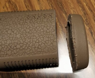

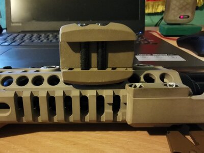

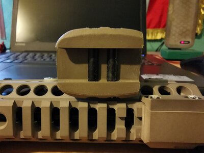

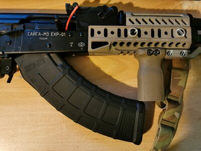

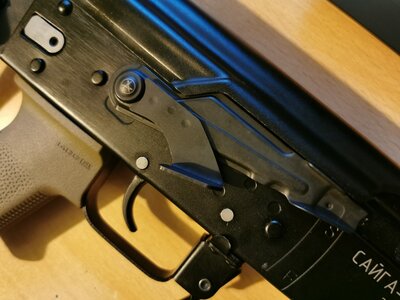

Svaki dodatak stavljen na AK platformu koji nije dio originalnog dizajna predstavlja potencijalni problem. U želji za zadržavanjem produžetka rukohvata na koji ću montirati lampu te nemogućnosti pomicanja prednje drške dalje naprijed pojavio se problem zbog zakrivljenog dizajna spremnika. Naime spremnik zbog svoje duljine i oblika zapinje za prednju dršku što onemogućava njegovo izvlačenje i izmjenu drugim. Također zbog ponešto većeg odljeva same drške s obzirom na to da je u pitanju polimer morao sam modificirati i sami rubni dio kako bih dršku pomaknuo za jedan red bliže samog produžetka rukohvata.
Dršku sam skratio za puni centimetar, dok je rubni dio skraćen za 2 do 3 milimetra, ovisno o kojem kutu je riječ.

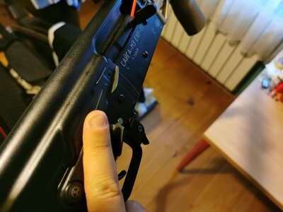

Drugi dodatak koji je u međuvremenu ugrađen je poboljšani selektor paljbe koji ima izduženu platformu za prste kako bi bez otpuštanja šake omogući manipulaciju selektorom. Na odprilike sličnu shemu planiram ugraditi utvrđivač spremnika kojim se manipulira prstima za okidanje. Ova dva jednostavna dijela eliminiraju dodatni korak kod izmjene spremnika i omogućavaju sigurnije rukovanje oružjem.

Evo me danas od puškara, ostavio sam mu pljucu da mi malo sredi okidanje, ispolira to sve i uštima. Nažalost, dobaviti jedan relativno ne preskupi okidač se pokazalo izrazito nemoguće jer navodno već mjesecima u Americi isti nikada nije dostupan na lageru jer ga uzimaju veće i manje kompanije za proizvodnju. Drugi malo jeftiniji je donekle dostupan na zalihi ali kupiti je problem i dalje zbog ITAR-a.
