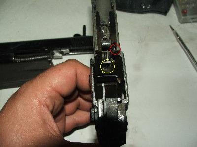

Fali ti jedna ''polugica'' (koja treba biti u žutom krugu) koja kada ubaciš spremnik vrača drugu polugu (označenu crveno) u zadnji položaj (u kojem se sada nalazi) i kad stisneš okidač ona ''ide'' gore i podiže jednu drugu polugu na navlaci koja zadnjim (suprotnim) dijelom pritišće zapinjaču i onda se oslobađa udarač. Kako što sam i prije rekao to što ti fali nema nikakve veze s težinom okidanja.

Re: FM M90 pitanje
da,znam za to i meni uopče ne smeta što je nema jer sam je i inače imao namjeru skinuti pošto sam na više stranih foruma skužio da ta polugica ima ima veze sa silom potrebnom za okidanje.Shvatio sam da je ovaj pištolj jako tvrd ali ovaj moj primjerak je je mekši nego što je bio npr. original okidač da cz 452 lux.Sve u svemi ja sam sa njime zadovoljan još da mi je staviti nekakve drvene ručke....!

Ta ''polugica'' nema nikakve veze sa težinom okidanja, s njom ili bez težina okidanja ostaje ista. Ona služi kao ''razdvajač paljbe'', kad je montirana i staviš spremnik možeš okinuti, a kad nema spremnika ne možeš okinuti. Tebi je skinuta i ona druga polugica je zbog toga u ''zadnjem'' položaju i zato možeš okidati sa i bez spremnika.
Što se tiče sile okidanja nema svaki FM ''tvrdo'' okidanje, imaš od 1.5 pa i do 5 kg težine okidanja, imaš sreče pa ti nije tvrdo ili možda imaš jake prste
