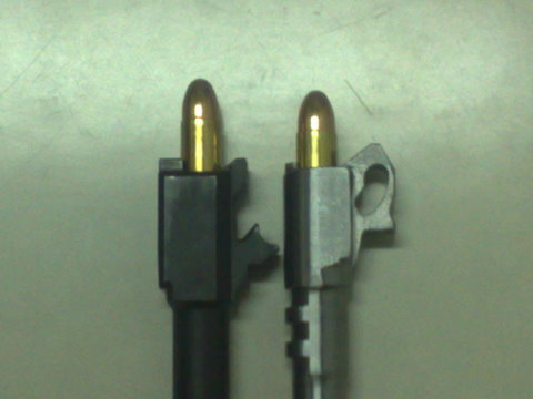

Čitam ovo nešto mi nije jasno.istra champion wrote:Možda zbog kapisle i baruta (i rupe na čahuri) Nontox ima nešto veći pritisak, čahura se malo više raširi u svom ležištu i izvlakač je ne uspije svaki put izvuči. To se događa na oružjima koji imaju malo više razvrtano ležište čahura, kao što je svaka čeza, a događa se i na HS-ovima ali puno, puno rjeđe. Na Glocku nema takvih zastoja. To se ne može popraviti, jedino možeš pojačati oprugu izvlakača. Inače Nontox i Police imaju istu izlaznu brzinu od oko 360 m/s.(cal.9x19).

Da, čeza M-75/B ti je dokaz, ležište metka je šire od ostalih pištolja. Ležište zrna nema veze s time.
Zastoji se događaju sa upotrebom streljiva sa čeličnom čahurom ((npr. S&B Training (copper plated steel case)) i streljiva većeg pritiska. Zbog velikog pritiska čahura se širi u ležištu u cijevi. Što je ležište šire više se raširi i zato nastaju problemi (zastoji) pri izvlačenju čahure. Ne događa se na svakoj čezi ali takve su u manjini.

Normalno da se svaka čahura širi. Čeza M-75/B ima šire ležište od ostalih spomenutih pištolja (HS i Glock) i uporaba takvog streljiva (većeg pritiska) uzrokuje zastoje. Isprobano sa više vrsta streljiva, reloading- sa čahurama koje su se ''zaljepile'' ispaljivanjem originalnog streljiva ali sada sa slabijim punjenjem i zastoja nije bilo. Probaj izmjeriti ležište na čezi i na ovim drugim pištoljima i viditi češ da je to uzrok zastoja. Teorija je teorija, a praksa-praksa

Izmjerio sam ležište na HS-u i čezi, onako fušarski sa šublerom

U HS-u buše strojno, a u češkoj ručnoistra champion wrote:Na HS-u je razlika od gornjeg i donjeg dijela ležišta metka od 0.05mm dok je na čezi 0.15mm. Česi nisu po standardu, imaju neke svoje razvrtače.
