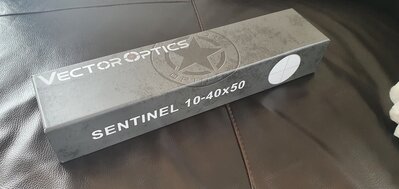

Evo stigla danas konacno i optika.
Stglo nesto
Stglo nesto

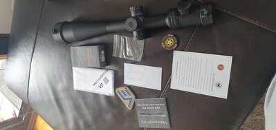

Ima svega unutra
Ima svega unutra

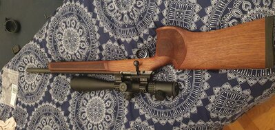

Ovako ce to nekako izgledati

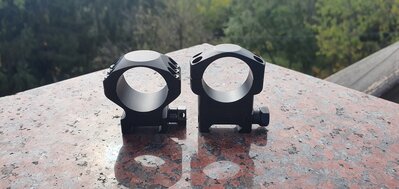

Razlika izmedju naknadno kupljenih i onih koji dodju uz optiku.

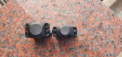

Mislim da nisam pogrijesio

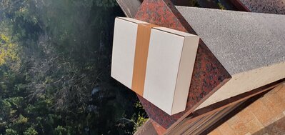

Re: CZ 457 MTR 22LR
Post by Mario_Zg » 31 Oct 2022, 22:45

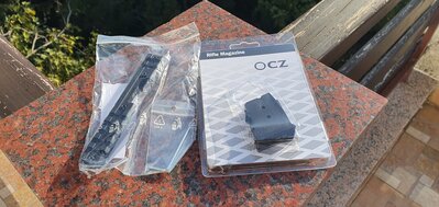

Stigao neki paketic iz Ceske

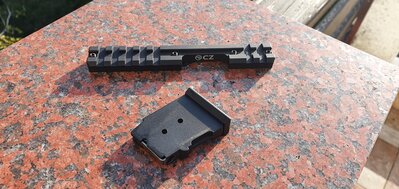

CZ Picatinny sina 0MOA i polimerni spremnik za 5kom.
To je TO
To je TO

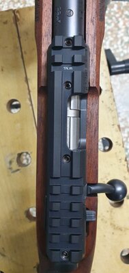

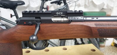

Odmah montaza sine.
Odmah montaza sine.
Steze se na 1Nm
Steze se na 1Nm
E sad da malo napisem o pristiglim stvarima. Sina je ok kvalitete i kod montaze treba pripaziti da se ne smontira nakoso sto se vrlo lako dogodi. Ja sam to napravio na nacin da sam sa metalnim "spijunima" podlozio i dobio sam ju da bude kako treba.
Polimerni okvir od 5 komada je onako li la kvalitete. Posto sam uz pusku dobio metalni malo sam usporedio i puno je metalni kvalitetniji. Zato i je razlika 15/70€ u cijeni. Sam okvir nije bas pogodjen u dimenzijama pa se tesko stavlja i vadi . Sama sirina je ok ali duljina nije. Tesko se ubacuje i kvacica ne hvata kako treba. Malo sam to pobrusio i sad je u rangu sa metalnim.

Post by Mario_Zg » 01 Nov 2022, 10:45
Marko2Marko wrote:zašto šina 0 MOA a ne 20 ?
Zato sto mi to ne treba za 50-100m
Mirok wrote:15/70,znači spremnik od metala je 70e ?
Nekako mi se puno čini ?
Koliko je šina ?
Na Webshopu CZ je ovaj polimerni 21,16€ a metalni 70,76€. Sina je bila 52,80€.

Post by Mirok » 01 Nov 2022, 10:48
Hvala.
Šinu si sam montirao?
Imaš moment ključ , paziš na silu zatezanja?
Re: CZ 457 MTR 22LR
Post by Mirok » 01 Nov 2022, 10:52
Hvala.
Mario_Zg
Posts: 774
Joined: 15 Nov 2008, 22:38
Re: CZ 457 MTR 22LR
Post by Mario_Zg » 01 Nov 2022, 10:56
Mirok wrote:Hvala.
Da, normalno. Kupio sam Proxxon 2-10nm bas zbog tih stvari nedugo. Moze i 1nm stezat. Sam sam slagao kao i svaku pusku dosad, za neke stvari mozda i nemam alat i to pa to prepustim onima koji imaju ali ove jednostavnije stvari volim odraditi sam. Inace sam poprilicno picazlast pa volim da je najbolje sto moze biti.

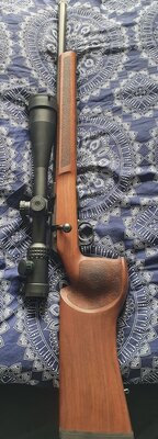

Re: CZ 457 MTR 22LR
Post by Mario_Zg » 01 Nov 2022, 11:13
Slozena je ali nije optika jos poravnata.
Stavio ju jesam ali samo ovako da vidim kako izgleda. Moram ju jos poravnati i te slatke brige. :mrgreen:

Post by Mario_Zg » 01 Nov 2022, 12:03
Ma samo jos treba poravnat optiku sa puskom, pozatezat i to je to. Jako sam zadovoljan i koliko je optika udaljena od cijevi tako da i kad se stave kape ima lufta dovoljno. Svidja mi se kako to sve skupa izgleda i jedva cekam probati pa cemo na finu doradu. U planu je poliranje zatvaraca i ustimavanje okidanja. Planiram i dati napraviti meksu oprugu okidanja tako da ima jos posla i igranja ali rijesit ce se sve pomalo.
