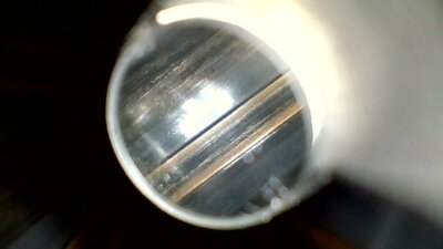

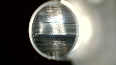

U pitanju je prvih nekoliko cm cijevi koji izgara i sa vremenom je cijev potrošena.
Bakra imam samo po rubovima idućih par cm. Također slika i tog dijela. Tu se stvaraju debele naslage bakra i gareži ako se ne čisti. Otvrdne kao staklo i ide vani samo sa JB bore paste ili dugotrajnim namakanjem različitim solventima.
Ova vam se cijev sjaji poput ogledala nakon suhe krpice. Ovo bude unutra. Ne treba sve ukloniti, samo umanji preciznist pa treba pucati za je vratiti nazad (opet brže troši cijev). One tvrde naslage po rubovima bolje ostaviti, bakar je OK dok je tanak i uzduž nekolimo cm.
To je za moju cijev i metak, za tuđu može biti totalno drugačije. Treba vidjeti sam i naći što radi.
