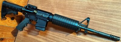

Odlična :A25: , AR scena polako raste. Jel ima Cage code na gornjem sanduku?
AR15 fan
Posts: 1365
Joined: 14 Jun 2018, 18:34
Re: Colt Carbine - novo lice bez starog sjaja
Post by AR15 fan » 29 Dec 2021, 20:02
frulica wrote:Odlična :A25: , AR scena polako raste. Jel ima Cage code na gornjem sanduku?
Ima

:A25: ….jel to dobro vidim ili je na prvoj slici cijev označena .223 Rem?
AR15 fan
Posts: 1365
Post by AR15 fan » 03 Jan 2022, 09:35
5.56x45 NATO a zbog uvoza u EU ima CIP oznaku i za .223 rem i .223 rem se piše u oružni list...

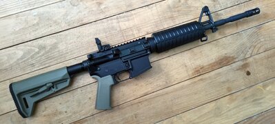

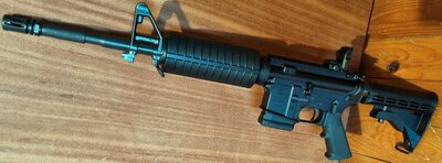

Mjenjam smjer sređivanja puške u moderni izgled ipak. Odluka je pala s aspekta osobne sigurnost na koju sam dozvolu pušku registrirao. Zahvalio bi se jednom gospodinu koji želi ostati anoniman koji mi je dozvolio da isprobam njegovu repliku odnosno klon iz vremena radnje filma Pad crnog jastreba... znači s početka prije nego li je M4 poprimio svoj oblik koji poznamo i danas, a sliku sam objavio na početku teme. Iako je u suštini riječ o istoj platformi, old school je cool factor ali osjetno sporiji za manipulaciju. Sa najavom legalizacije prigušivača s aspekta korištenja u zatvorenim prostorima i zaštite sluha konfigurirao bih pušku da bude što više suppressor friendly a to podrazumijeva modernu ručicu za repetiranje koja sprječava izlazak plinova kroz nju direkt u lice, igranje sa oprugom i težinom buffera, izbor rukohvata, plinskog bloka.
Kada bi stvarno dozvolili prigušivače, u Sloveniji je povoljno dobavljiv finski prigušivač tzv flow through izvedbom. On ukratko stvara manji podtlak kojim gura manje viška plinova natrag u akciju u odnosu na tradicionalne prigušivače. Mali je nedostatak što takva izvedba nešto manje prigušuje sami zvuk, ali s obzirom da govorimo od oružju kratke cijevi za kalibar, laganom zrnu koje svejedno probija zvučni zid bitniji je efekt smanjenja plamena na najmanju moguću razinu a ako ćemo o decibelima... okvirno gledamo 165 dB iz 14,5" cijevi sa komercijalnom .223 municijom 55 graina, a sa ovim prigušivačem se to spušta na okvirno 140 dB. Američki Surefire koji koriste specijalci to spušta na okvirno 135 dB, no najveća greška što ljudi rade je ganjanje da što manje dB daje a ne uzimaju u obzir sami tonalitet, težinu, skrivanje plamena, pregrijavanje, ubrzanje zatvarača...

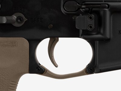

Ovo je nešto brzinski od dijelova koje sam imao pri ruci. Magpul najlakši i najmanji kundak koji rade, ma da je u pripremi varijanta istog sa QD točkom tako da ću njega nabaviti s vremenom. Jedna stvar koju nisam postavio jer nisam imao odgovarajući izbijač, enhanced trigger guard odnosno zaštita ispod okidača koja dolazi u blago zaobljenom obliku te stvara više prostora za korištenje oružja s rukavicama. Pištoljska drška također Magpul, najtanji model sa najmanjom razlikom kuta nagiba u odnosu na tvorničku A2 dršku.

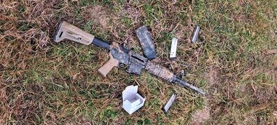

Mud test uspješno položen. Sa i bez otvorenog dust covera.

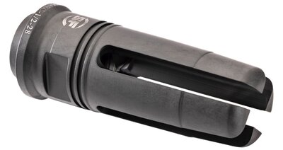

1. Surefire 4-prong flash hider FH556RC-1/2-28
- idem na maksimalnu redukciju vidljivog bljeska, utjecaj na trzaj kod .223 mi nije presudan
- cijena je $$$ ali vrijedi i nadam se jednoga dana da budu prigušivači legalni pa imam odmah mogućnost brze montaže

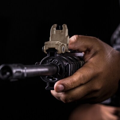

4. Magpul MBUS prednji ciljnik gen 2
- povoljna solucija, potreba zbog skidanja prednjeg fiksnog ciljnika/plinskog bloka zbog rukohvata
- Colt je došao sa istim stražnjim ciljnikom

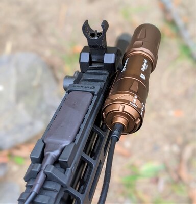

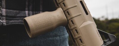

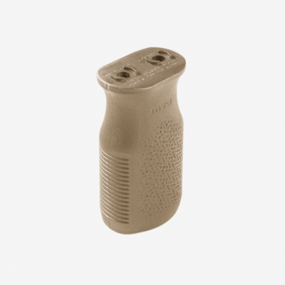

5. M-LOK MVG vertical grip ili AFG angled forward grip
- još nisam odlučio da li ću klasičnu prednju dršku s kojom imam pozitivna iskustva sa prijašnjih pušaka ili ću staviti i koristiti ovu drugu varijantu
- naginjem k drugoj zbog prednjeg stopa da ruka ne sklizne ka razbijaču plamena
6. Olight Odin mini sa pressure switchom
- lampu imam već duže, nisam ju koristio, dolazi s prekidačem i nosačem
- ispucava dobro svjetlo ali nije jako koncentrirano kako ne bi zaslijepilo previše

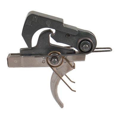

7. ALG ACT okidač
- najbliže milspecu što se može staviti za te novce, sestrinska firma sveopće poznatog i priznatog Geissele Automaticsa
- okidanje ne ide ispod minimalne milspec specifikacije za vojni okidač ali je u potpunosti poliran i vrlo jasnog hoda i kratkog reseta
- dolazi s još lakšom oprugom s kojom okidanje pada na svega 2 kile konstantno ali ne garantiraju da će okinuti svaki metak zbog moguće preslabe sile okidanja na vojnih kapislama

Dobra odluka za razbijač plamena. Ako će se koristiti s prigušivačem, SF3P i SF4P su nešto bolji jer imaju dodatni prsten koji brtvi, za razliku od raznih Warcompa. Nisam siguran za CTN, ali mislim da ni on nema tu brtvu.
