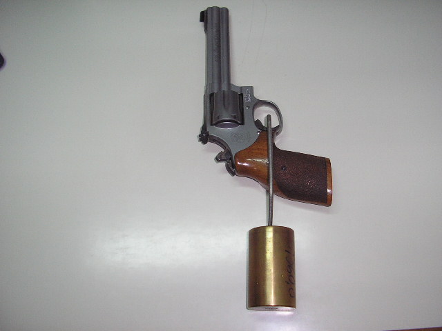

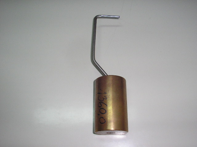

postoje li kakva pravila o tome kako se uteg mora aplicirati na okidac? predpostavljam da se uteg stavi na stol, kukica stavi na okidac i pistolj/revolver se podigne da digne uteg od stola... e sad, ako malo naglije dignes on ce "opaliti" zar ne? A posto se nemas pravo prepirati sa sudijom u 99% slucajeva, znaci da si pusiona ako je sudija taj dan ustao na ljevu nogu i noc prije nije dobio "sljedovanje"?
Re: Prerada CZ75b
Zato imas pravo na 3 podizanja, a ako i dalje smatras da si zakinut od strane suca imas pravo na zalbu ziriju natjecanja koju ces platit odredjenu svotu novaca koja ti se vrati ako si u pravu.
Re: Prerada CZ75b
Kontrolni uteg mora biti položen na vodoravnu ravnu površinu. Nakon toga zakrivljeni dio utega, koji mora imati metalni oštri rub, stavljaš na sredinu okidača, a usta cijevi oružja moraju biti usmjerena okomito. Podižeš oružje i uteg (ako okidanje drži) mora biti podignut, a nakon toga oružje mora okinuti. kako je već rekao kazamat dopuštena su najviše 3 pokušaja podizanja utega. Uteg ''ručni rad'' od 1360 g.Mike_Torello wrote:postoje li kakva pravila o tome kako se uteg mora aplicirati na okidac? predpostavljam da se uteg stavi na stol, kukica stavi na okidac i pistolj/revolver se podigne da digne uteg od stola... e sad, ako malo naglije dignes on ce "opaliti" zar ne? A posto se nemas pravo prepirati sa sudijom u 99% slucajeva, znaci da si pusiona ako je sudija taj dan ustao na ljevu nogu i noc prije nije dobio "sljedovanje"?
Re: Prerada CZ75b
pa dosadasnje moje iskustvo (nije tako veliko ali ako pribrojimo i zadnje drzavno prvenstvo) kaze da strijelac moze sam dizati uteg. NAime, i na zupanijskom i drzavnom prvenstvu sam sam dizao uteg i to na preporuku suca koji je pomno pratio sto radim. A tako je bilo sa svim strijelcima koji su pucali DP u Os.Mike_Torello wrote:a i to s utegom sam cuo da znaju muljati, malo ga naglije pusti na okidac i ono odmah "ne prolazi"... priznao bi digitalni mjerac, al ovo ovisi o covjeku koji mjeri, ili da da tebi da ti stavis uteg polako pa da vidi da drzi uteg =)

Nije tako bilo svima, barem meni. Prvog dana u disciplini 15+15 precizni dio, u mom boxu dolazi sudac i podiže oružje (Hammerli P-280) 2x,a okidanje ne drži jer stručni sudac nije stavio šipku utega točno u sredinu okidača nego 3-4mm prema donjem dijelu okidača. 3x mi dozvoli (na moj upit) da ga ja podignem i uspijem, jer sam ga podesio na 1400 gr. i morao je držati. Kod oružje koje imaju okidanje na ''rubu'' prolaza treba paziti kako se podiže i postavlja uteg. Nakon toga na brzom dijelu i sutradan sam sam podizao uteg (kao i svi ostali).

Pravilnikom ISSF, koji se primjenjuje i u nacionalnom programu, regulirane su specifikacije pištolj-revolvera i to:
1. Dimenzija mjerne kutije u koju oružje mora stati je 300x150x50
2.Dužina cijevi 153mm
3.Dužina nišanske linije 220mm
4.Maximalna masa 1400g.(mjeri se sa utezima-ako ima i praznim spremnikom)
5.Sila otpora okidača 1360g.
Strijelac bira oružje koje mora zadovoljavati ove kriterije, bilo to oružje od 3,4,5 ili 6'' cijev, težina okidanja 1.5 ili 3 kg, stvar odabira pojedinca.
