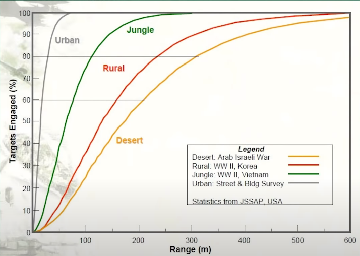

I'll just leave this here...
Jako jako seksi dijagram koji puno toga govori...
https://i.ibb.co/34TJ1T8/range.png

Re: AK-47; savijanje cijevi kod opaljivanja
1. problem s dijagramom je što se on odnosi na jedna sasvim druga podneblja od onih koja obitavaju kod nas. Mogu se povući neki zaključci, no kada bi geografski postavili...Slavonija je ravna, udaljenosti su velike. U tu priču kada bi ubacili 5,56x45, udaljenosti od preko 300 metara i ovisnost kalibra o dužini cijevi da bi zadržao dovoljno veliku brzinu kako bi napravio dovoljnu štetu pri pogotku... u jako smo nepovoljnoj računici...
Usporedno SAD vs HRV standardna jurišna puška... M4A1 sa 368 mm cijevi vs VHS-D2 sa 500 mm cijevi...
Deklarirana brzina zrna 870 m/s vs 920 m/s na vrhu cijevi...
Prema američkoj računici 5,56x45 sa 4 grama zrnom koji sadržni čelični penetrator iz 368 mm cijevi na maksimalno 170 metara udaljenosti zadržava dovoljnu brzinu i kinetičku energiju koja mu dozvoljavaju da pri udaru u meko tkivo skrene s putanje, počne se tumbati i fragmentirati da učini dovoljno štete.
S druge strane treba uzeti u obzir da Ameri u inventaru imaju 262 mm, 292 mm, 368 mm, 409 mm, 457 mm i 508 mm duge cijevi koje nude vrlo široki raspon učinkovitosti i modularnosti specifično za namjenu i potrebu misije. Cijeli gornji dio puške s cijevi se skida izvlačenjem dva štifta i izmjenom utega u cijevi kundaka. Tako da je jedino potrebno na novo upucati optiku, s time da postoje nosači koji ne pomiču konačnica bez obzira na skidanje i stavljanje ponovno.
Iako je tako, za većinu postrojbi to ne znači ništa kada nemaju u inventaru specijalizirane varijante u vidu poluautomatske snajperske puške sa 457 ili 508 mm cijevi nego ulogu upotpunjava standardna puška sa 368 mm cijevi i sa optikom 4x fiksnog uvećanja. Iako je i to namjenjeno da se promjeni počevši od 2021. kada bi se postepeno optike s fiksnim uvećanjem počele mjenjati za optike niskog varijabilnog uvećanja, najvjerovatnije 1 do 8x, možda 1 do 10x.
Američki pristup da je svaki strijelac precizni strijelac, a i njihov vojni buđet je jedan od razloga zašto su najjača vojska na svijetu.
