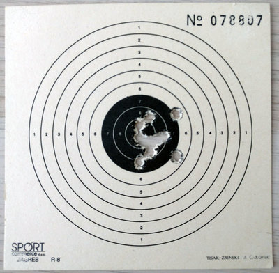

Okidanje sam "radio" tako da sam ugradio YoDave oprugu i shim, nisam nista polirao, nisam vagao, jesam bump test radio, sa najslabijom oprugom je opaljivala pa sam stavljao prvu sljedecu s kojom to nece raditi... puska je do sad ispucala manje od 500 metaka, tako da vjerujem da se puska jos uhodava... nisam uspio jos isprobati nesto razlicitih vrsta streljiva, mozda 3-4 vrste... imam hrpu skupljenog raznog streljiva ali jos bez adekvatne prilike za probu...
ceka neke bolje uvjete i mozda jos koju odbavljivu vrstu...
ovo je pucano sa S&B standard, odmah nakon upucavanja druge postavljene optike, šetnja do mete, 5kom, šetnja do mete, 5kom... ona dva flyera su do mene, bilo mi je hladno, pucano je lezeci sa bipoda, bez iceg drugog tipa zecije usi ili sl. prva serija je napravila grupu po visini, druga serija je grupa po horizontali... svaka serija jedan flyer.. moram jos 1-2 klika u lijevo, probao je i kolega, grupa mu je malo veca ali isto malo desno od centra kao i meni... ja sam ljevak, on je desnjak...
u proslom postu sam krivo napisao da je meta R-10, zapravo je R-8, ali sam imao na umu dimenzije papira mete pa me to zaneslo
isprike
P.S. ako je zrnje posteno navoskano i to moze utjecati na ocitanje mjere...
