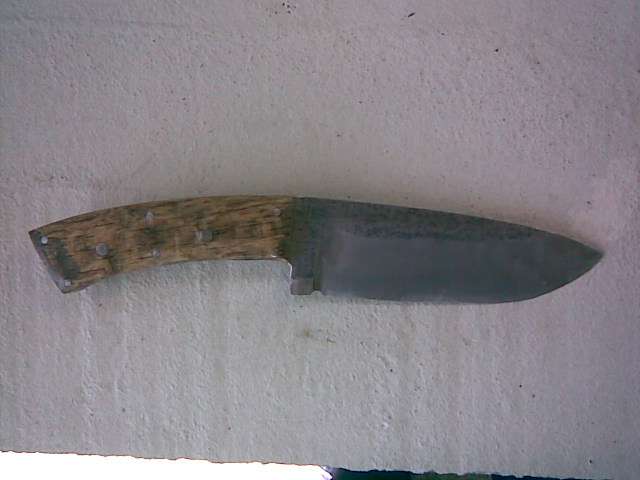

Post by Knife_maniac » 26 Apr 2008, 13:54
Par sati obrada metala, 2 sata obrada drske do ovog stadija u kojem je sada, u usporedbi sa mojim prvorodjencem sitnica.
Druga je stvar sto nemam sve komponente pa ga ne mogu prije zavrsiti.
Poslije ovoga idu jos 2 identicna pa cu tocno brojiti koliko mi sati treba :A20:

Re: Dosadno nedjeljno poslijepodne
Post by Knife_maniac » 26 Apr 2008, 23:44
Evo samo da javim da je noz pri kraju jos slijedi poliranje i neke finese i AMEN !!! (za sada )
Slike poslijepodne :A09:
Post by Knife_maniac » 27 Apr 2008, 14:57
:A16:

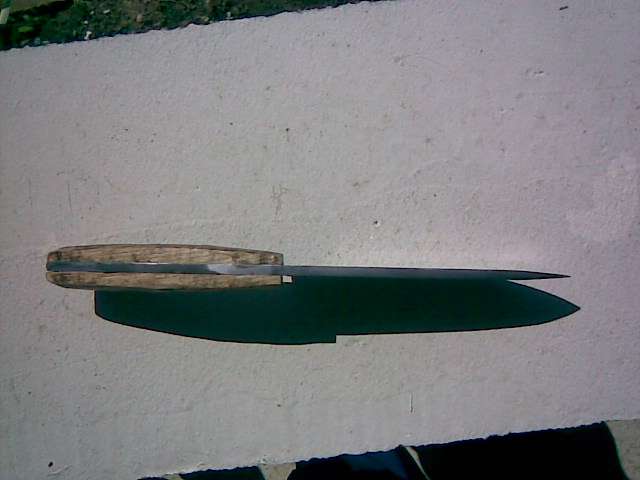

majstore, dvaka cast... jos samo malo ostaje rucku bolje zagladiti i to je to? hoces li ju bojati kakvim lakom?
Post by Knife_maniac » 27 Apr 2008, 20:22
Mislio sam ju utopiti u laneno ulje ali ce biti preee tamna tako da cu je polakirati bezbojnim lakom za ciklove.
Ovo "skureno" je planski napravljeno jer mi se ne svidja onakvo cisto, pre jednolicno je....
Sad ide mala pauza jer sam se razbolio :A38: pa zavrsavam ovaj i pocinje se stancati serija od 2 komada :A27:

Post by patch » 27 Apr 2008, 20:26
Knife_maniac wrote:Mislio sam ju utopiti u laneno ulje ali ce biti preee tamna tako da cu je polakirati bezbojnim lakom za ciklove.
nisam mislio na kureno, vec mozda na vecu zaobljenost povrsine... svidja mi se kako si napravio.... ja bih mozda vise obradio ostricu - bez ovih neravnih dijelova, ali i ovo ima svoju ljepotu....
:A28: u svakom sucaju :A25:
Post by Knife_maniac » 27 Apr 2008, 20:34
Hvala.
Mislis na ovo iznad sjeciva ili ?
To sam namjerno tako ostavio jer mi se svidja i do izrazaja dolazi sjecivo koje je 3 cm siroko.
Sjecivo se jos treba obraditi i ispolirati i to je to.
Reci mi koju si ti pasku koristio kod one svoje Pume ?
Ja sam uzeo neku od Jorasa Purol Universal.
Mjed je ospolirao za tren oka a celik...brate mili....3 dana jahanja :A33:

Post by patch » 27 Apr 2008, 20:51
Knife_maniac wrote:Hvala.
da. vidio sam na netu postalo je trend... izgleda neobicno, ali realno je nekorisno - tesko se cisti i zadrzava sitne prljavstine.... ako je noz za vanjsko djelovanje, onda razumijem, ali ako ce s njime rezati hranu, definitivno ne....
Knife_maniac wrote:To sam namjerno tako ostavio jer mi se svidja i do izrazaja dolazi sjecivo koje je 3 cm siroko.
3cm siroko.... lijepo. a koliko je debelo?
Knife_maniac wrote:Reci mi koju si ti pasku koristio kod one svoje Pume ?
i ja isto. ali ta pasta ti je za mjed, nikal.... imas popis materijala. celik se ne spominje. za celik bi trebalo koristiti onu pastu za slajfanje ventila. ona moze raditi s celikom....
Post by Knife_maniac » 27 Apr 2008, 23:41
patch wrote: 3cm siroko.... lijepo. a koliko je debelo?
Mjereno na ledjima = 5 mm
patch wrote: i ja isto. ali ta pasta ti je za mjed, nikal.... imas popis materijala. celik se ne spominje. za celik bi trebalo koristiti onu pastu za slajfanje ventila. ona moze raditi s celikom....
Polirao sam i celik ali je islo sporo do bola i na kraju opet nisam previse zadovoljan. Ali mjed je ko ogledalo :A03:
