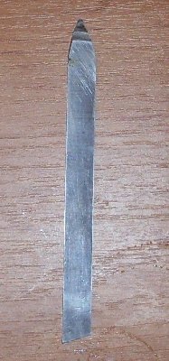

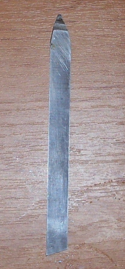

Jopan
Posts: 216
Joined: 27 Jul 2009, 17:38
Location: SBK BiH
Re: Izrada nozeva
Post by Jopan » 17 Jul 2010, 18:10
Može savjet? planiram već duže vrijeme da si izradim nož. Sada sam našao komad "vidije" ( mislim da se tako zove) to je tokarski nož pa mislim ako je dobar da reže čelik i meni će poslužiti. planiram to raditi brušenjem jer je komad već sličan nožu.
Valja li ovaj materijal za izradu noža i kakva su njegova svojstva za ovo za šta ga planiram.
Ima neka djetelina sa četri lista izgravirana i piše1203X160 10 Co.
Re: Izrada nozeva
Post by Mike_Torello » 17 Jul 2010, 20:56
Bojim se da ce to biti pre krto za nož i da bi moglo lako puknuti? Ali netko od nasih metalaca ce znati vise..
