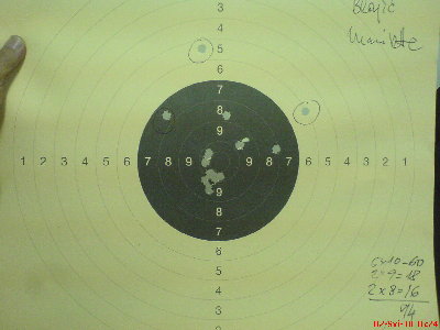

U prilog teoriji kolege Boba da za dobar rezultat ne treba puno ulaganja, evo slike mojih pogodaka sa takmičenja u Rijeci.
Pozdrav
Blaf
Blaf
