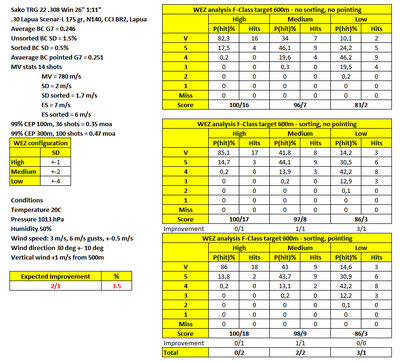

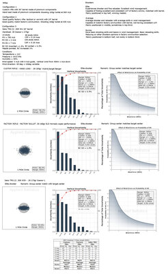

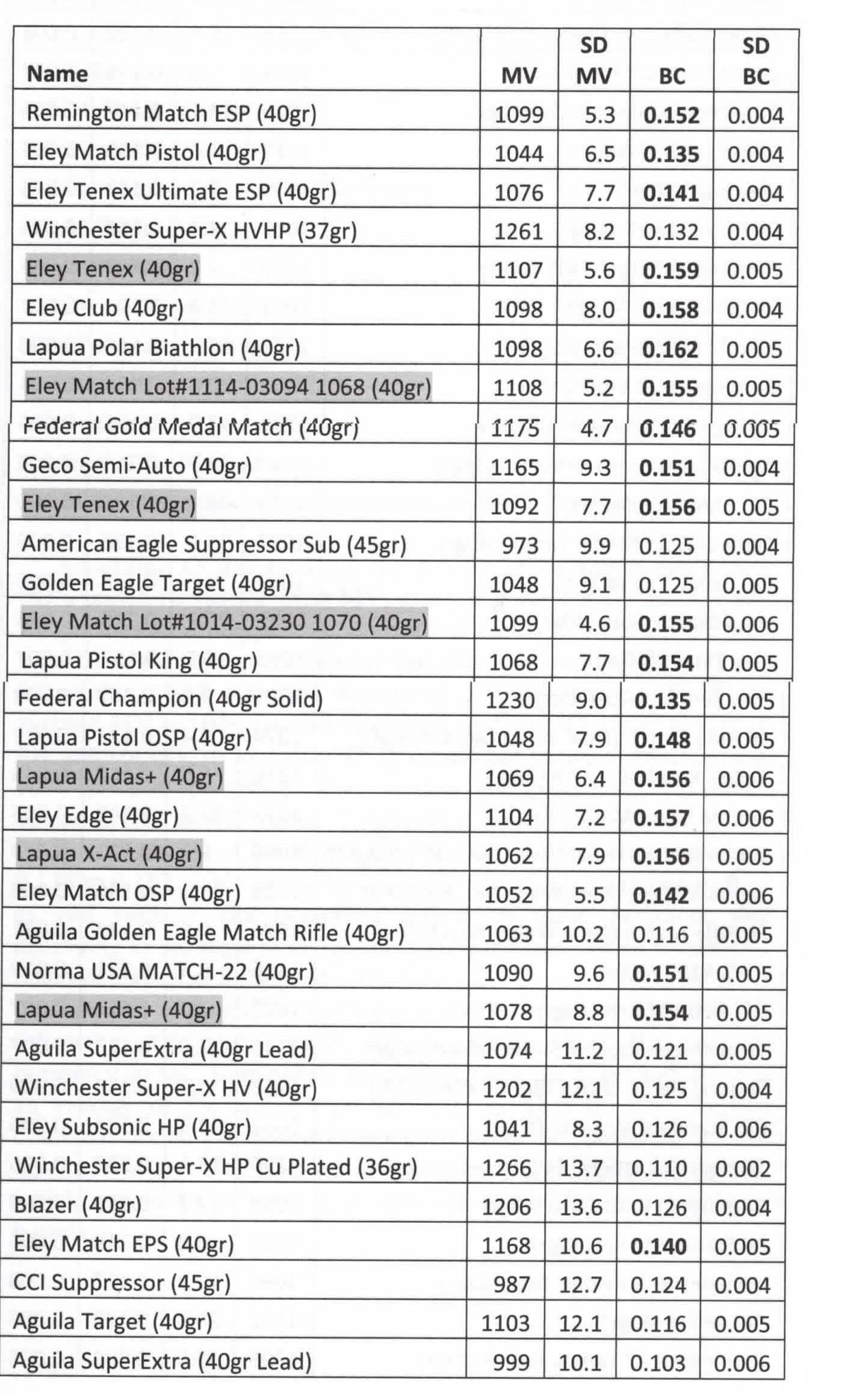

Složio bih se Slottomom oko reloadinga. Bez toga je teško do dobrih rezultata u f-class. Niže varijacije brzine i BC prave razliku u 308 win već na 600m. A bez redovnog treninga ni najbolji metak i oprema ne pomažu. Trenirati tvorničkim metkom je skupo. A još je teži naći metak i LOT koji se savršeno uklopi u twist i dužinu cijevi.
Nije mi poznato da je itko radio WEZ analizu balistike f-class mete na 600m uspoređujući različite opreme. Obično se radi na 1000m ili yd gdje je tvornička oprema i metak totalno out i obično se niti analizira. Pa sam na 600m napravio sam (slijedeći primjere Bryana Litza iz knjiga o WEZu) i dobio zanimljive rezultate.
Za custom je namjerno odabrano 185gr umjesto 200+gr radi manjeg trzaja i manje početne grupe.
1. Trening radi ogromnu razliku i puno je veća stavka od svega ostaloga.
2. Tvornička puška sa tvorničkim metkom može napraviti dobar rezultat na 600m, uz redovni trening i puno puno sreće sa LOTom i metkom.
3. Lošiji strijelac sa boljom opremom pobijeđuje boljeg strijelca sa lošijom opremom.
4. Male razlike BC u 308 Win kalibru koštaju bodova na račun vjetra već na 600m. Isto vrijedi i za varijacije brzine.
Znam da je tema za početnike, a početnik sam i ja. Ali ovo je ono oko čega f-class zaista jest. Oprema, reloading, balistika i trening.
Na slici je analiza pa pogledajte sami. A i da početnik zna što od koje opreme može očekivati.

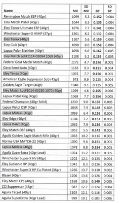

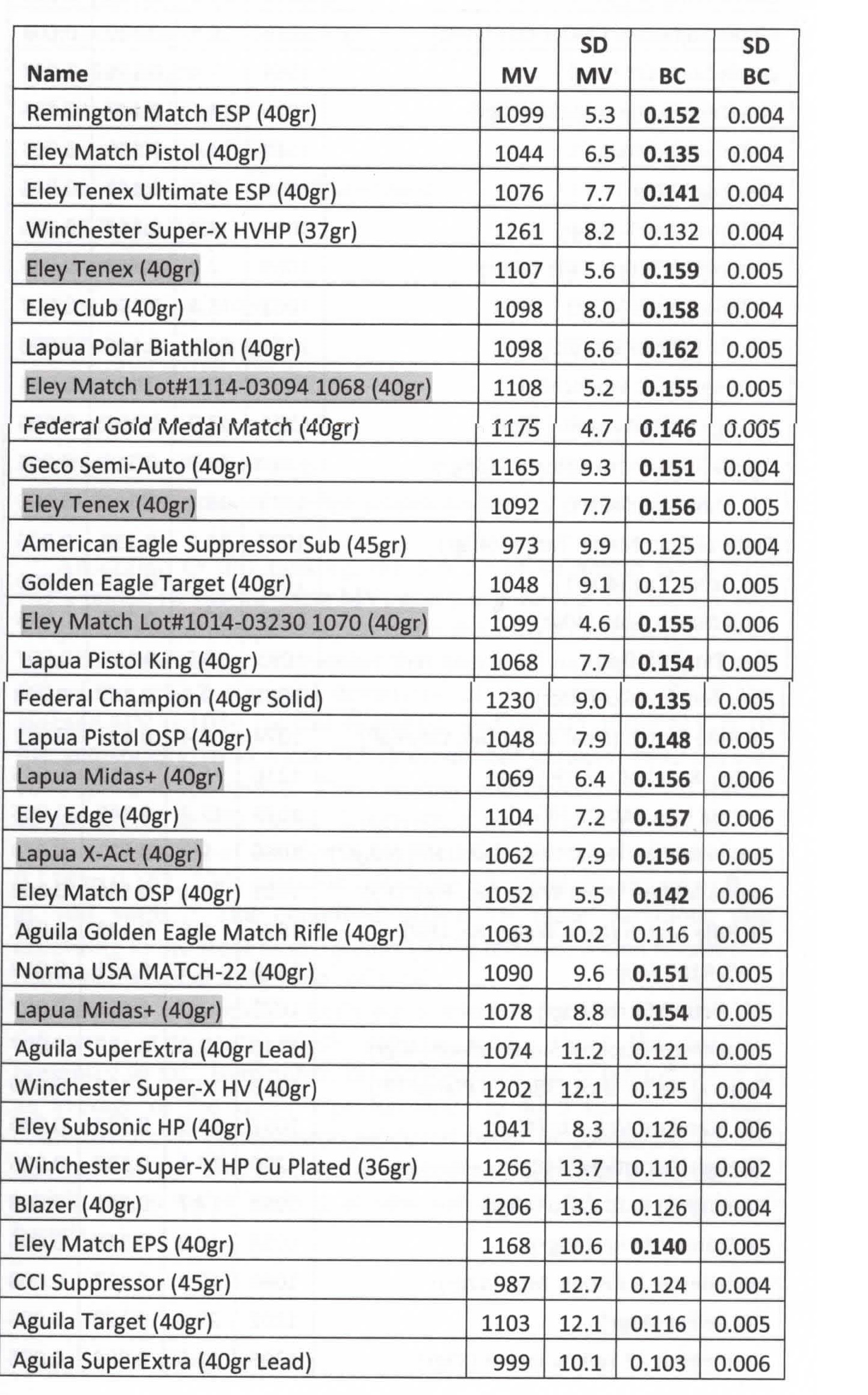

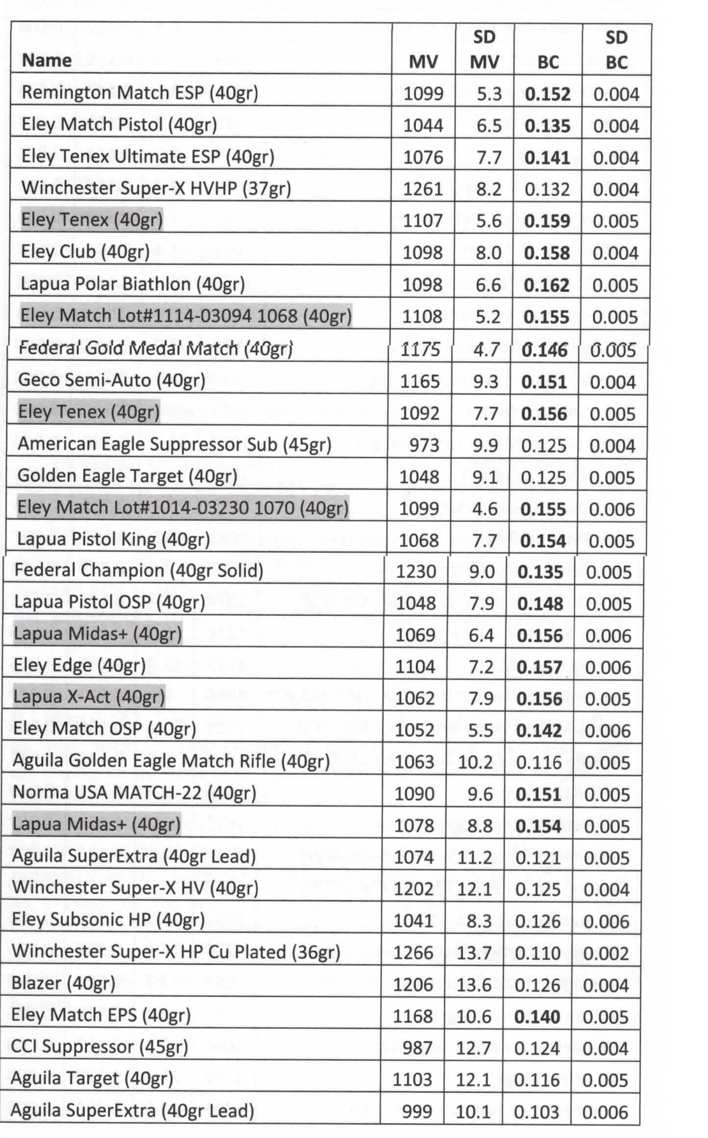

Vezano za izbor municije, ovo sto slijedi je 7 deci, moji varosani.Ajkoola77 wrote:Bio sam na tom snajper kupu, mislim da VP91 organizirala, kada ih je Martina (mislim da se tako zvala cura)svih razbila sa CZ 455 thumbhole. Mislim da je tada presudnu ulogu igrala njezina municija (Rws R50 ili R100). Anschutza nije bilo puno, a i ti koji su bili , pucali su sa srot municijom ili tu i tamo SK koji isto nije bas premium. Ne sumnjam u njezinu preciznost, al moje misljenje je da je municija odigrala veliku ulogu.
Brian Lytz (iako mu 22lr nije primarna struka) je istestirao sa nekoliko pusaka, sa 50 tak boljih brendova municije 22lr.
Da bi formirao tablicu, prema kvaliteti, isao je od pretpostavke da konzistentnost streljiva (ujednacenost) daje rezultat u streljastvu.
Dakle, da bi se tablica citala ispravno, konzistentonost je mjerilo kvalitete.
Iz nekoliko pusaka je testirao streljivo, mjerio brzinu, grupe, i mjerio balisticki koeficijent. (za 22lr, je inace vrlo tesko ili neobicno naci podatak balistickog koeficijenta, a streljivo se definira na kutiji proizvodjaca brzinom zrna, i tezinom zrna. Za relativno male udaljenosti na kojima se 22lr puca, malo ko uopce razmislja o BC 22lr metka, a vecina nas se fokusira na to da nam grupe budu cim manje. (mozda kao korisnici i grijesimo u pristupu?, ali s druge strane mi kao sitni korisnici nemamo tehnologiju za drugi nacin testiranja osim brzine)
Nakon sta je izmjerio brzine, i BC, onda je izracunao standardnu devijaciju za svaku vrijednost (balistickog koeficijenta, i brzine na izlazu cjevi).
Standardna devijacija je iznos rasprsenosti podataka oko srednje vrijednosti.
Tako da tablica daje uvid u kvalitetu pojedinog brenda / metka na osnovu konzistentnosti, i iz tog bi za onog ko se zaista zeli potruditi izbor municije bi se trebao svesti na nekoliko najboljih sa ove tablice, i nakon tog testirati prema svojoj puski.
Tablica u privitku. Slika iz knjige, iz moje kucne biblioteke.

Tu Litzovu tablicu bi sada trebalo progurati kroz WEZ i vidjeti koliko zaista utječe na rezultat na meti i utječe li uopće. Kao što sam ja to npr. napravio za svoj setup i daljine do 600m.
Zašto kroz WEZ? Zato jer su razlike tolike da je nemoguće utvrditi na živoj meti od kuda ta razlika točno dolazi. Zato je npr. problem varijacija BC i prolazio toliko dugo vremena neprimjećen. Utvrđen je baš putem WEZa. I od kada se tome počela davati pažnja, standardi su narasli za biti kunkurentan.
Evo na slici primjer za moj setup i koliko pojedina stavka pravi razliku. High, medium, low su razine preciznosti. Strijelac je isključen.
Tako npr. za moj setup npr. sortiranje zrna (niži BC SD i niži MV SD) najveću razliku pravi u slučaju da imam nisku preciznost, što je i logično. Dok pointing i povećanje BC radi dobro ako imam osrednju preciznost i digne malo i visoku. U slučaju niske preciznosti pointing i povećanje BC nema nikakav efekt na meti, rasipanje je toliko da nešto veći BC ne predstavlja ništa. Prvo treba dignuti preciznost (druge komponente)
U slučaju visoke preciznosti, svi pomaci su mali jer je već na maksimumu.
Tražiti male grupe nije krivi pristup, nego je ispravan, to je početak i unos u WEZ, a WEZ je kako ih još više smanjiti i isplati li se dodatni trud u nekoj ekstra radnji ili novoj komponenti.
Evo kako to izgleda za moj setup. Rezultati su zanimljivi. Usprkos generalnom stavu što je bitno, a što ne na nekoj daljini... stvarnost ovisi puno o samome setupu i komponentama u upotrebi. Nešto što netko na svome setupu uopće neće primjetiti, na drugome može raditi razliku.
