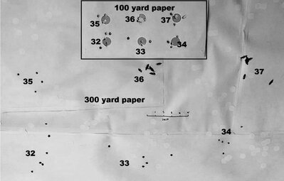

Što se tiče vibracija na dalje.
Evo ti od samog Litza. I dalje daje 1000$ onome tko dokaže da se slika pogodoka preslikava sa daljinom. Evo pogledaj sam (ignorirajući grupe sa nestabilnim zrnima).
Nije savršeno preslikano (a to Litz jedino uvažava i priznaje). Pogledaj sam. Ja iz ovoga zaključujem da je slika pogodoka sa 100yd prisutna i na 300yd. Ne savršeno. Ali to je to. Savršeno je radi različitosti svakog zrna i vanjskih utjecaja tokom leta nemoguće. Sa većom daljinom razlika u slici će se povećavati dok se ne izgubi, radi vanjskih utjecaja.
Evo:
https://m.facebook.com/story.php?story_ ... 6&sfnsn=mo
Meni ovo govori da je slika pogodaka sa 100m bitna, pogotovo meni na 300m. A što netko drugi zaključuje, a što ga volja i kako ga volja. Svatko svojim pravcem.

Marko. Totalno si sve krivo pohvatao. Ovo je tekst oko vibracija i tunera.
Ovako. Grupe se ne mogu smanjivati sa daljinom, nemoguće. Vibracije apsutno nemaju nikakve veze sa time i nitko to ne tvrdi. Grupe sa daljinom mogu samo rasti, fizika je takva kakva jest
Litzova poanta je da se slika pogodaka nikada neće preslikati sa 100m na 1000m i na temelju toga i WEZ analize iz vanjske balistike tvrdi da početne grupe nisu bitne.
I ja sam koristim Litzov WEZ. I da točno je 0.5moa ili 1 moa pravi zanemarivu razliku.
Slika pogodaka na 1000m radi vanjskih utjecaja gotovo sigurno neće biti ista kao i ona na 100m. Tako da je i to točno.
Na temelju svega toga, Litz tvrdi da su vibracije i nodovi od zanemarivog značaja u long range. U zadnje vrijeme je ovo nadopunio i sa slow motion snimkama cijevi.
Ali što ako se pokvarila optika i radi zero shift. Pa su grupe sa 0.5 prešle na 1 moa radi pokvarene optike. Na 1000m će biti samo gore.
Početne grupe nije pametno ignorirati. Jer ti govore i o ispravnosti opreme koju imaš.
Dalje, pogledaj one Litzove mete 100yd i 300yd. Nešto što je tako slično i na toj daljini meni izgleda kao bitno. Mogu prihvatiti i da netko razmišlja drugačije.
Litz ne želi prihvatiti sličnost, traži identičnost. Ne razumijem zašto to radi, vjerovatno je i za ovo neka prepirka u pozadini. Jer ima ljudi koji misle da će se slika sa 100m preslikati na 1000m, to je nemoguće.
Evo mete za one koji nemaju facebook. U pitanju su 2 mete, jedna 100yd i druga na 300yd i puca se kroz obje istovremeno. Igra li ulogu slika pogadaka sa 100yd na 300yd?

ovo je slika u kojem Litz raziskuje, ako je moguče da je grupa na 300m manja od grupe na 100m. ili je radi krogel koje 'idu u spavanje', ili se stabiliziraju, ili vibracije cijevi...
sa time se bavi u knjizi modern advancements in long range shooting vol 2, ali sa neko puškome skoro mu je ovo uspjelo, ali to on razlaga kao optički fenomen, više ili manje.

Marko. Znam čime se Litz bavi. Pročitaj komentar i za što daje 1000$ nagrade, nije oko veličine grupa, nego slike pogodaka. Premda test originalno jest oko veličine grupa.
