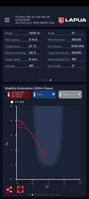

Marko2Marko wrote:Koja brzina je još moguča sa zrnom, da je smisao pogadžati metu?
Ja imam podatak da je to nad transoničnom, koje je cca 410 m/s. Ti očekuješ da če biti zrno stabilno do 330m/s ili manje?
Mislim da imaju jedne kugle bolji a jedne kugle slabiji transonični prolaz?
U pitanju je dinamička stabilnost. Može se zrno destabilizirati i u supersoničnom letu, npr. stara Sierra 168gr. Trenutno postoji alat samo za Lapua zrna. Koji pretpostavlja ponašanje. Znači, može biti razlika u stvarnosti.
Objašnjenjo je na linku.
https://www.lapua.com/lapua-ballistics- ... stimation/
Za ostala zrna nema. Zamolio sam AB mogu li to uključiti u AB Analytics paket koji sadrži podatke za sva zrna. Čime bi postao čistokrvni 6DOF analizator. Složili su se da je ideja dobra i da će uvrstiti u iduću verziju. Međutim, te nove verzije nema već dugo.
Na slici je kako izgleda kod mene. Ovo bi trebalo biti stabilno do 1300m bez overstabilizing efekta. A i informacije sa terena su da Scenar-L 175gr prolazi transonic prilično stabilno. Slično Bergerovom Juggernautu.
PS
Ne govorimo o benchrestu, nego o PRS i ELR. Za benchrest preciznost se pametnije držati pravila ne manje od 1.2 mach.

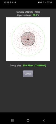

Sada će te vjerovatno zanimati. OK, može biti stabilno, ali ne znači da se može pogoditi. Kako znati gubim li vrijeme ili ne.
Dobro pitanje. Ima alat i za to. Zove se WEZ. Onaj od AB analytics je jedan od boljih. Evo Marko samo za tebe sa pomoćnog alata (PDM u upotrebi, ne BC), a kako sada nemam pristup ABu.
Meta je krug od 1m. Oko 3 moa na 1200m. Što će vjerovatno i biti negdje oko tih vrijednosti.
P(hit) mi je 50%. Nije sjajno. Trebalo bi biti 80% i više. Ali dovoljno dobro da se isplati probati.
TRG korisnici su pogađali mete na 1200m sa 175 Scenarom. Provjereno.
