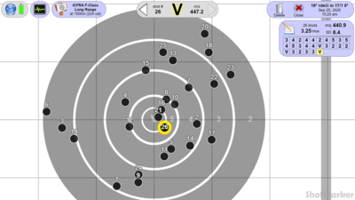

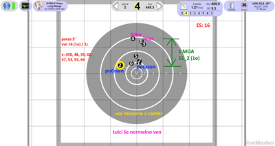

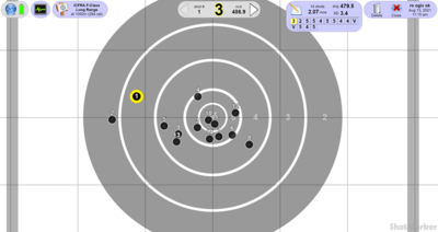

evo takav je moj razvoj LR pucanja na 1000m:
2019 sa 223REM 2020 sa 223rem (nova puška) i sad sa 223rem (nova cijev) ali to treba još više smanjiti, grupu i ES/SD
a sa 284win ove godine, od ovoga pa nakon 4 seanse do ovoga i ova grupa je pušiona ako se primjeramo sa svijetom. ali ja u 223 ne sortiram kugli, samo provjerim da im je mijera od ogiva do dna konsistentna (po večini unitra jednog lota su konsistentne). a u 284 samo sam provjerio da je mijera konsistentna. ali u zadnje vrijeme malo sam jih vagao, pa da vidim ako če se grupa smanjiti. ali to če se vidjeti na 1000m, na 300m ne vjerujem da sortiranje kugli ima koje razlike.
a naslednja kugla u 284 vjerovarno če biti sierra 183gr MK, pa da vidim kakve ču imati grupe i water line napram lapui. BC ima puno bolji, ali prave da ju je težko tjunati...
elektronska meta krasno je orudje za LR stelstvo. i za vsaki pogodak prikazuje ti brzinu. e pa kad možda nisam vjerovao da trebam imati mali ES/SD na duge udaljenosti - mislio sam da moram biti unutar 'noda' i priča je gotova, ova meta mi prikazuje krutu resnicu, da večinom brza zrna pogodijo više a sporija padu niže na meti, pa bio nod ili ne...

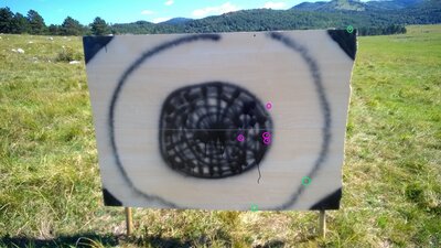

Marko. Pogledaj na mojoj 300m meti horizontalni pomak. Vjetar je bio 0.2 m/s W (imam vremensku stanicu, treba sve podatke prikupiti za analizirati balistiku). Sve ti je time rečeno. Dobar 300m metak, vjerovatno i dobar taktički ELR metak (dinamička stabilnost je vrhunska). Ali nije dobar LR benchrest metak, trebao bih ga ispucati na 840 m/s. Meni je cijev prekratka za toliku brzinu, a nije ni benchrest puška. Niti sam ja benchrest strijelac.
Kada se sve zbroji. Meni je taj metak super i nastavljam sa njime.
SD sa čistom cijevi mi je oko 1.4 m/s. Ona meta je ispucana sa 30-50 metaka od čišćenja. Kada već ima manjih debljih naslaga, vidi se na SD (2 m/s) i endoskopu, ali još uvijek ne na meti.
Inače, meni je 1000m u transoničnoj zoni, tako da je 2 moa optimistično.
Normalni ES/SD nema utjecaja na 300m meti. Ako imaš vertikalno rasipanje, to budu neki drugi razlozi.

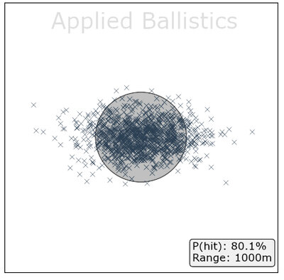

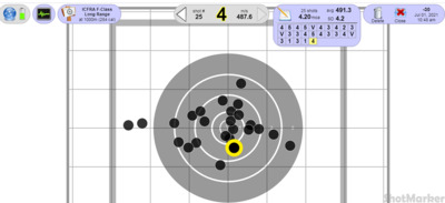

Na slici je najoptimističniji model za 1000m. Ono baš optimističan, kroz ružičaste naočale. Lošije je od tvojih meta.
Realni model izgleda kao sačmarica. Sivi krug je 10".

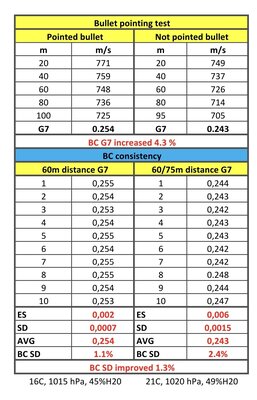

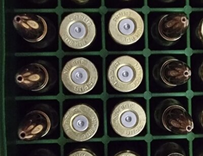

Evo malo i rezultata od mene na ovu temu. Nabavio Whidden pointing set i testirao pointing (nakon sortiranja po OAL). Trebalo je puno kreativnosti za to odraditi Labradarom, ali uspio sam.
Sama procedura pointinga je jako jednostavna i brza, poput usađivanja zrna. Rezultat ovisi o tome koliko je dobro zrno kojim se krenulo. Što je meplat i form faktor veći, realnije je očekivati poboljšanje, ali ne mora ga biti. Ja sam podigao BC za 4.3% i smanjio BC SD duplo.

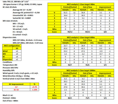

Koliko to mijenja na meti? Provjerio sam u WEZu (koristio iste metode koje koristi Bryan Litz u svojim analizana). U stvarnosti ovo malo pomakne one granične pogodke, pa 4 postane 5. Pucajući u metu je ovo teško utvrditi, osim ako je netko voljan uspoređivati po 50ak ispucanih meta za utvrditi te male razlike.
Rezultati na slikama. Jedna je izračun BC i BC SD, uz napomenu da Labradar nije namjenjen za fine računice potrebne za BC SD i vjerovatno je BC SD duplo niži od onoga što se dobije njime.
Druga slika je razlika u WEZu. Na 300m očekivano nema nikakve razlike, pomaci su u milimetrima. Na 600m je iznaneđenje. Suprotno od puno tvrdnji, pravi bitnu razliku i zaista pomiče granične pogodke i poveća rezultat na meti.
Na 1000m radi veliku razliku i prilično mijenja rezultat.
Na trećoj slici se vidi kako to izgleda, lijevi su netaknuti, desni su pointed.
Ja sebi ubuduće pointing uvodim u rutinu za udaljenosti dalje od 300m. Isplati se.
BTW
AB WEZ je fire verified. Znači rezultati su uspoređeni sa stvarnim rezultatima i poklapaju se, nije bez razloga tako skup i restriktivan. Ako je unos dobar, ono što izbaci je jako blizu stvarnosti. Ja sam se pošteno potrudio da osiguram savršeni unos i odaberem najrealniju metodu (fire verified).
Rezultati u WEZu nisu odraz moje vještine i rezultata (to je vezano za trening), nego je u pitanju vanjska balistika zrna kojeg koristim i njegov potencijal.

Ukratko, u pitanju je statistički alat za vanjsku balistiku. Služi za provjeru koliko koji parametar ili radnja zaista mijenja nešto. Npr. pointing rezultira jako malim pomacima na meti, čitava priča je oko graničnih pogodaka usljed npr. vjetra. Grupe su iste, sa i bez pointinga.
Zašto je bitno? Prvo isplati li se uopće nabaviti alat. I kada se nabavi, isplati li se dalje raditi. Mijenja li to išta.
Ovo je jako teško utvrditi pucanjem jer je u pitanju fizički mala promijena i može se godinama trošiti na nešto i raditi nešto, a da to zapravo ništa ne mijenja na meti. Ili ne raditi nešto što je moglo pomoći.
Objasniti čitavi postupak je zaista napisati knjigu.

Water line je oko BC SD, ako ga pointing smanji, onda da, biti će bolji. Ali može ga i pokvariti, ovisi o zrnu kojim se krenulo.Marko2Marko wrote:lepo!
sadaj je samo treba preveriti, ako je 'water line' na 1km stvarno bolji kod pointed kugli. i za koliko.
meplat pofrezaš - skratiš kugle ili samo radiš 'pointing'?
Samo pointing, kod mene nema potrebe za trimingom, meplat izgleda jako dobro. Bitno ih je prethodno sortirati po OAL da sve bude jednako, u suprotnome BC SD bi mogao narasti nakon pointinga.

Što je WEZ (Weapon employement zone)?
Dolazi iz vojske. Radi se o statističkom sustavu koji računa vjerovatnost pogodka. Koristi se u lovačkim zrakopolovima, topništvu.... Npr. informira pilota kolika je vjerovatnost da raketa koju je odabrao pogodi cilj koji je odabrao. Pa prema tome korigira putanju i udaljenost do cilja, pa lansira raketu kada je postotak visok.
Bryan Litz je radio za vojsku i odlučio je upotrijebiti to znanje za razviti sustav koji bi radio to isto, ali bi se koristio u streljaštvu. Osim postotka pogodka dodao je i mogućnost analize svakog parametra vezenog za vanjsku balistiku i njegovog utjecaja na taj postotak.
Po izradi, čitav sustav je testiran u stvarnosti i verificiran sa više kalibara i scenarija. Sustav se zove AB Analytics, naziv WEZ je zadržan. Osim WEZa, AB Analytics je i napredni balistički kalkulator koji radi sa živim podacima (zaista ispucana i mjerena zrna). Također ima i mogućnost kreiranja okoliša u 3D. Znači namjesti se vjetar da se mijenja sa daljinom u sve 3 osi, što je zapravo simulacija ili kopiranje stvarnih uvijeta.
https://thescienceofaccuracy.com/product/ab-analytics/
Da, skup je i sa restriktivnom licencom (s obzirom o čemu se radi, očekivano). Ali vrijedi svaki cent. Knjiga se dobije besplatno i obavezno uzeti i nju. Jer u njoj je objašnjeno što je što i kako radi.
Za uspiješno koristiti, trebalo bi poznavati statistiku i shvatiti da je puška random distribucija i tako je treba tretirati. Pri load developementu tkđ. Kao i što je reprezentativan uzorak, a što nije. Na iduća 2 linka ima nešto o tome.

Ja uopće više ne gledam veličinu grupa, uopće me ne zanima. Gledam CEP (Circular error probable).
https://en.wikipedia.org/wiki/Circular_ ... prov=sfla1
I po njemu zaključujem koliko mi je laboracija dobra. Kada se njega smanji, onda to proradi dobro i radi u svim uvijetima bez obzira na harmonike i tunere. A CEP je i unos u WEZ.
Sa ovim ga odradim.
https://guns.ptosis.ch/node/26
Trebalo bi poznavati dobro balistiku: vanjsku i unutarnju. Znati nešto i o mehanici fluida i metereologiji za ispravno postaviti sve modele i konfigurirati.
Čitav sustav puška/metak je random distribucija. Brzina, balistički koeficijent, ne samo preciznost. Brzinu (MV) i varijacije (SD/ES) se može samo predpostaviti, nemoguće je precizno izmjeriti (brzina šeta kako se cijev prlja). Isto vrijedi i za BC i on ima svoj SD, tj. svoju random distribuciju i stanje cijevi (hrapavost) ga mijenja.
Kada se sve to nauči, postane jasno zašto se pointing ne može provjeriti pucajući. Promijena je toliko mala da se može pucati do sudnjeg dana i da se nikada ne izdvoji iz normalnog rasipanja, a pointing rasipanje niti mijenja, biti će isto kao i bez pointinga. Ono što napravi je mrvicu manji otklon vjetra i mrvicu bolji water line na 1000m. Za kojega provjeriti, jeli radi pointinga ili ne, treba potrošiti cijev pucajući.
Jedini način za provjeriti je WEZ. I problem sa BC SD je ovako primjećen, na meti ga je nemoguće razlikovati od ostalih utjecaja. Water line je nešto veći, ali zašto?
WEZ je moćan alat, ali nije jednostavan i traži dosta predznanja.
Ali jednom kada se nauči, jako je koristan. Nema potrebe sve ispucavati.
Npr. Što je bolje veća brzina i veća početna grupa ili manja brzina i manja početna grupa. Ubaci se u WEZ i pogleda.
Da odgovorim. Ovisi o zrnu, uvijetima, daljini i meti. Nekada se isplati dići brzinu i imati veće grupe na 100m, nekada ne.
Waterline je na 1000m veći, zašto? Ubaci se sve u WEZ i pogleda koji parametar waterline najviše diže i koji ga može smanjiti a da se može napraviti.
To sve ići testirati pucajući, pa to je ispucati nekoliko cijevi, nitko to ne radi. Bez WEZa, odabere se opcija, testira i ako radi dobro ostane se na njoj. WEZ otvara mogućnost provjere i svih ostalih opcija na brz i jeftin način. I upravo je to bio jedan od jačih Litzovih aduta dok se takmičio u f-class, imao je uvijek najbolju opciju i puno je trenirao. Osvajao je medalje sa 0.6 moa puškom na 100yd. Da, može se ako je sve drugo savršeno, a on bi to izveo.
A zaključke o laboraciji je gledao kroz statistiku i ne bi dozvolio da ga zavaraju statističke varijacije u grupama.
Kada se sve to napravi na taj način, zaključi se da svi oni ladder testovi, jumpovi (za tangentna zrna) nemaju nikakvog smisla i ništa ne rade. Ne nešto što bi se moglo ponoviti u svim uvijetima.
Reloading je oko konzistentnosti i pravilnog odabira kvalitetnih komponenati prema dužini cijevi, zrnu i twistu, to pravi stvarnu razliku i smanji CEP. A na dalje je oko balistike. MV SD/ES, BC....
Trening zapravo najviše podigne rezultat na meti.
