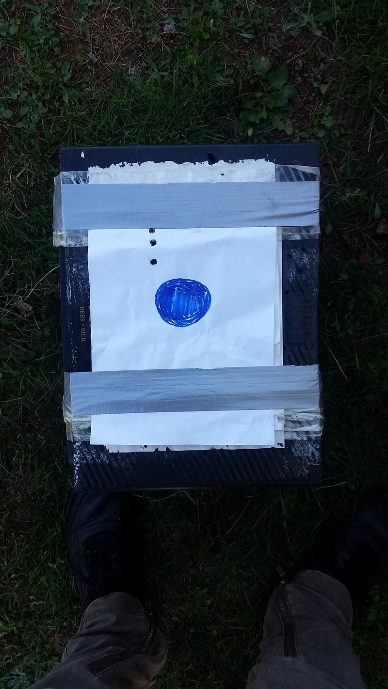

Pa ok,za puske sa tankom cijevi i danas je to ocekivana grupa, osim ako nisu bas high end klasa i sve je kako joj legne metak.Ide i rws u 8-10 cm ako ne rezonira sa cijevi.To za 2-3 cm sa vojnom municijom mi djeluje dosta optimisticno.Ti vjerovatno imas M69, nekadasnju JNA snajpersku pusku.Onty wrote:
Dakle, komšije i ono nešto što su imali pristojno, ubrljaše do daske. Tek usporedbe radi, imam staru Zastavu s plosnatom ručicom zatvarača ("pačiji kljun", mislim da je M67), lagana puška s dosta tankom cijevi, i nisam ima problema dobiti 2-3 cm na 100 m s vojnim streljivom. U ona davna vremena, kad su lovačke kugle s mekanim vrhom bile čuda neviđena za nas u malim mjestima Zagore, mi smo turpijali vojne, i otvarale su se na udaru u meku zemlju. Naravno, sad to ne bih učinio ni u snu, Ali kad si mlad, sve je moguće, pa i takve stvari. I te turpijane su pravile 3-4 cm bez problema.
Inače, koliko se sjećam u knjizi "Lovstvo" Ive Čeovića sam još ko klinac našao da je stari njemački standard bio "odličan" za lovački karabin koji je nosio nekih 5 cm na 100 metara. Ako netko ima tu knjigu, molio bih ga da to provjeri.
Grupa 3 metka od jutros.PPU GROM na 100m,naslon krov od auta i 4x optika.Oko 34mm.Ovo nije ni lose.Ne znam koji mu je k jutros?Grupa ide malo lijevo jer je puska upucana na SPCE.
