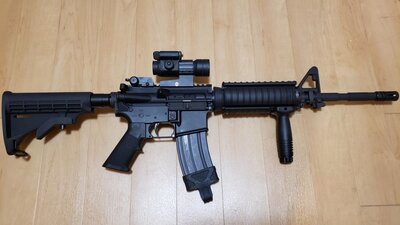

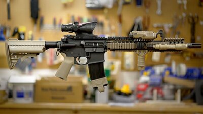

Nazad na temu... GI look od kraja 90tih, početka rata na teror...
GI look invazija na Irak i rane godine rata u Iraku, nastavak rata u Afganistanu
Srednji period rata na teror i Irak/Afganistan...
Uz to da postoje varijacije u opremi na puškama po pitanju dodatnih ciljnika, kundaka, rukohvata, drški, itd.

Kod mene će biti predzadnja slika, samo će optika biti na drški za nošenje. Cijev je naravno 16”, a ne 14,5” kako je u originalnom GI TDP-u. Ali kako navodi Chris Bartocci za 1/7 twist rate, 16” je najidealnija dužina cijevi.

to znas da visoka montaza obicno nije idealno rjesenje?
(prislon obraza, plus odnos tocke pogotka i tocke ciljanja na medjudistancama od udaljenosti upucavanja.)
Naravno ako znas sve pro i con, onda je ok, jer ides svjesno u takav upgrade.

Razlika visine između ACOG-a i montaže na dršku je svega par mm, montaža na dršku upada u utor same drške, tako da tu nema prevelikog odstupanja. Meni će primat biti mehanički ciljnici, dok mi je optika sekundarna. U ovom slučaju forma ima prednost pred funkcijom

ja pucam na nešto između zadnje i predzadnje slike samo naravno bez acog optike jer ona košta ko heklerov civilni 416.
dobro više kao predzadnja slika sa drugim kundakom i pištoljskom drškom jer me baš zeza onaj bibak na standardnoj pištoljskoj dršci. i baš je čudan kut drške.
