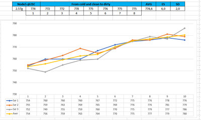

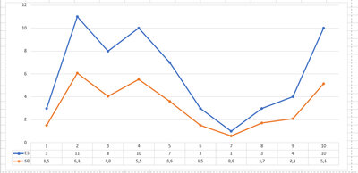

Baš jučer otišao na streljanu tražio nod za 175gr Scenar-L.
Ako kome može pomoći. Rezultati u privitku. 26" cijev, 1:11 twist. Barut N140. Idući korak su grupe i CBTO.
2.57g N140 je nod 5. 1.323 ms vrijeme u cijevi. MV 775 m/s
