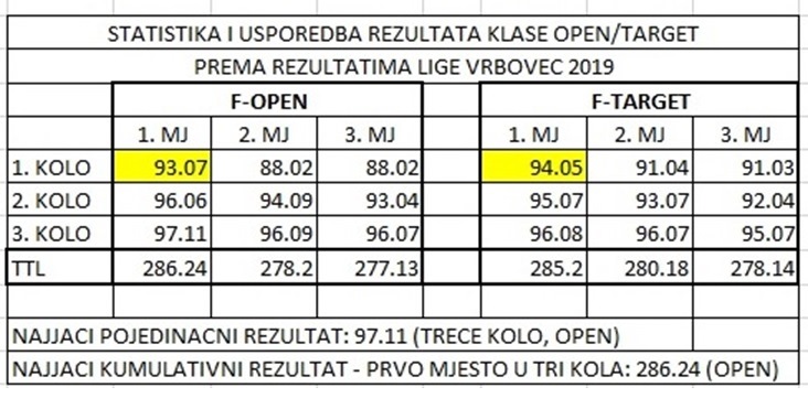

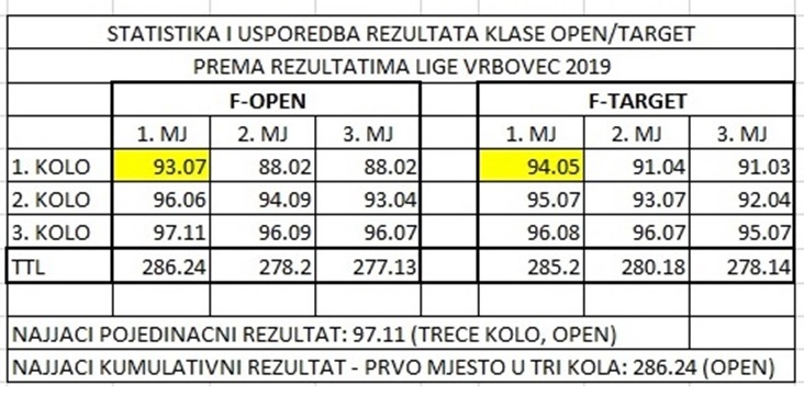

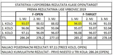

Re: Poluautomatska puška za precizu i long range
Ne skaci prerano u zakljucke. Ali u pravu kad si dodao "OD 600 M NA DALJE".Marko2Marko wrote:308 če biti pušiona napram 6,5 CreedMoor od 600m i dalje.AR15 fan wrote:efektivno sposobna za preko 600 metara i da nije u kalibru .223 već nešto većem, recimo .308 win
Imao sam nekoliko predavanja o long range, u svojstvu predavaca.
I, nanravno, u cijeloj prici FTR - F-open postavlja se pitanje konkurentnosti 308 win prema drugim kalibrima.
Onda sam isao gledati biltene da bih donio neki zakljucak.
I rezultati su vrlo granicni.
Na slici ti je pregled rezultata 3 KOLA lige Vrbovec, 2019, na 600 m
1. mjesto (jednom) FTR - dakle 308, ima bolji rezultat nego f-open (a tamo ima 6.5 CM i drugih slicnih)
U naredna 2 kola lige (dva puta) Fopen ima bolji rezultat nego FTR. ALi razlika je za samo jedan krug.
uspredi 1, 2, 3 mjesto prvog kola, pa zatim drugog kola, pa zatim treceg kola. Prosjecan razlika na istom broj hitaca je jedan krug.
Udaljenost je 600 metara.
Ligu pucaju manje vise isti strijelci, u istim uvjetima u pojedinom terminu.
Samo Vrlo vrlo blagu prednost pokazuju open kalibri.
ALi 600 metara je mozda granica gdje se balisticke performanse pocinju pokazivati. POCINJU.
Na 300 metara - jednaka im je konkurentnost. 308/6.5
E, sad 308 win i konkurentnost prem 6.5 u hrvatskoj.
Kod nas su sva natjecanja na 300 ili 600 metara. znaci tu u HR nekako 308 prolazi.
ali ne znam na kojim udaljenostima se natjece u sloveniji, bosni, srbiji. ako je preko 600, onda prednost ide u 6.5.
zašto gledati biltenove iz vrbovca, ako množeš gledati gledati po cijelom svijetu. i nigdje, ama baš nikdje u open konkurenciji ne upotrebljavaju 308. i niti ne pomišljaju. tako da nema smisla praviti kako je 308 konkurenčan. možda u sloveniji i hrvatski i balkanu, ali u svijetu nigde. ali i na balkanu dečki prate trendove i resni takmičarji ne upotrebljavaju 308. piše se lijeto 2021.
http://bulletin.accurateshooter.com/201 ... mpetition/
ali druga stvar koju si spomenuo je da dečko traži poluavtomat, i vjerovatno dužina metka za magazin. a tu je vjerovatno Creedmoor u veliki prednosti napram 308, jer vjerovatno dužina magazina vrlo limitira 308.
tako da ako i poluavtomat limitira dužinu metka u 308, onda je ovaj kalibar balistički dodatno inferioran. ali dečki kažu da ga je lakše puniti (308) i dobivati preciznost. ali to morda vrijedi kod slabe balistike samo do recimo 300m...
Pogledaj Marko kolike grupe rade, pa će ti biti jasnije zašto su toliko zahtjevni, pa im razlika od 1% u BC od istog zrna znači puno. A kamolii drugi kalibar.
BTW takve grupe možeš ostvariti jedino benchrest opremom. Gdje je puška skoro pa na stalku za upucavanje.
Zaboravi na takve grupe u realnoj primjeni.
