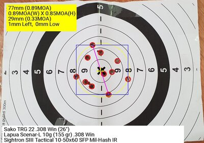

Evo i mete od prije neki dan na 300m (0.89 MOA). Nakon 7 mjeseci pauze (neka ide u neku stvar i covid i lockdowni).
Očekivao sam i lošije, sve u svemu nije što bi trebalo biti, 7 mjeseci je dugo.
Poanta: đabe su rezane cijevi ako osoba iza kundaka ne zna iskoristiti prednost koju ima.
Što se long rangea tiče, balistika i čitanje vjetra presudi.

IB43 svaka cast za tvoje grupe,odlicno radi SAKO i strijelac.

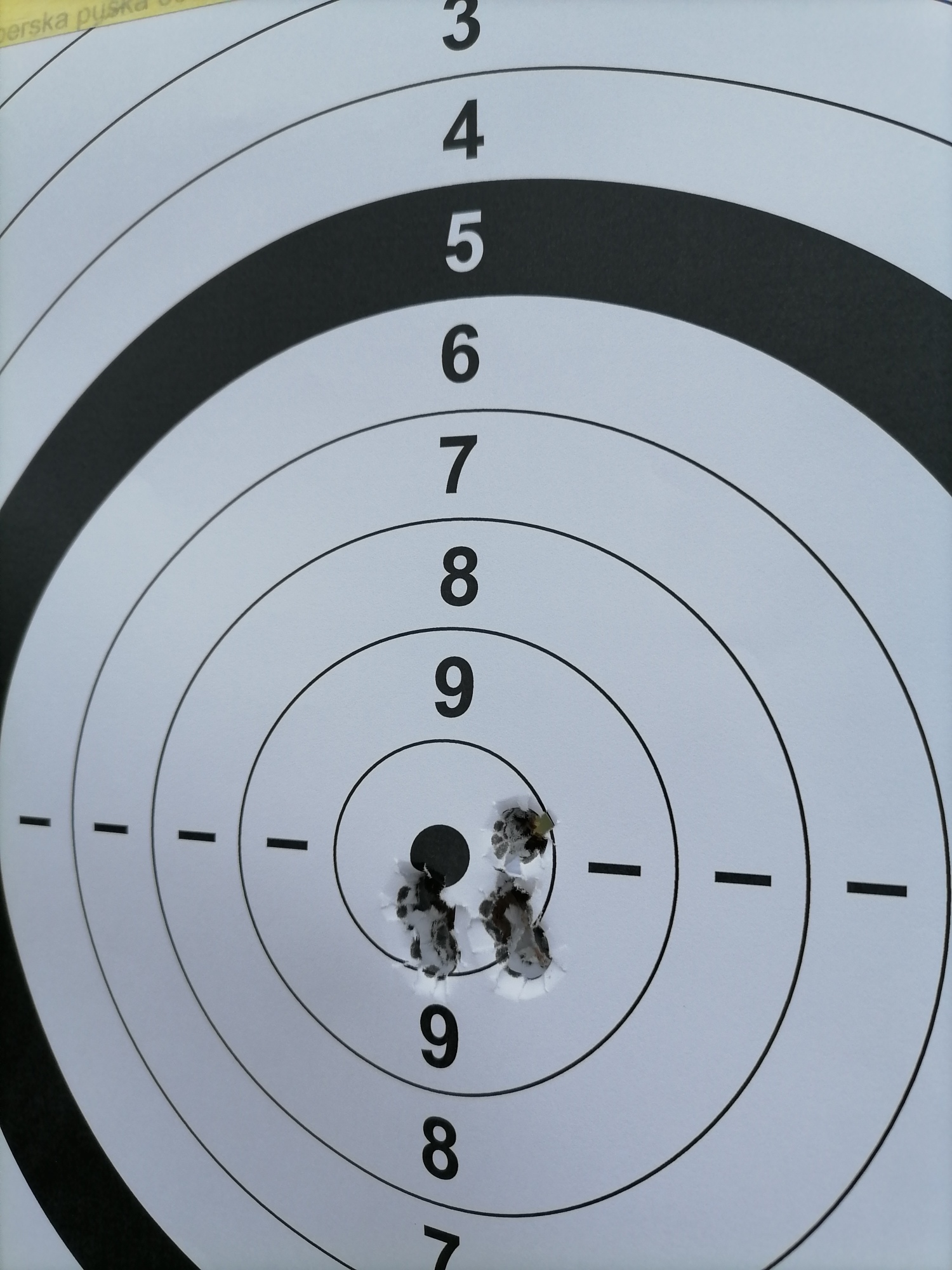

Ajde da se i ja pohvalim. Puška potpuno nova ČZ 527-223 Lux (pretpostavljam kovana cijev), optika Redfield Revolution 2-7x33, streljivo GECO .223 Rem. Express 56 gr, zadnja dva hitca od 20 (upucavanje), jedan ja, drugi prijatelj. Pucali smo s plastičnog podesivog naslona koji je stajao na kolutu za kablove, zbog terena pod kutem, ne baš idealno za precizno gađanje. Ipak:
Re: Hrđanje navlake novih pištolja
CZ 527 je puska koju treba nabivit dok se uopce jos proizvodi.(bojim se da nece jos dugo) Da, inace, ceske cijevi su kovane.

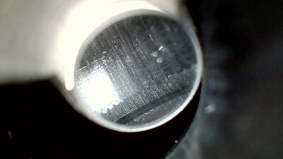

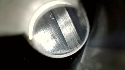

Već kada smo se uhvatili metala i cijevi. Termička obrada cijevi, kaljenje i ugljičenje nastavlja se upotrebom.
Svaki opaljeni metak užari površinu i brzo se ohladi. To je kaljenje. Osim toga, radi visokih pritisaka i temperature dolazi do ugljičenja čelika. Odnosno nastaje sloj cementita koji uspori daljnu eroziju, ali je taj sloj jako krhak (šipka za čišćenje ga može oštetiti). Odlomljeni komadići dalje stružu cijev i dodatno je oštete.
Ovo je slika moje cijevi nakon 1200 opaljenja (konus na koji zrno ulazi u cijev i početak žlijebova). Vide se mala erozija konusa, ali čini mi se da je formiran ujednačen sloj cementita na konusu. Par stotina hitaca ne vidim nikakve promjene, sada je važno ne oštetiti ga.
Početak žlijebova mi je previše srebrenkast i sjajan za cementit, izgleda kao čelik. Ovo je dio kojega ću ubuduće promatrati, ostavlja dojam da će se tu trošiti.
Znači, i upotreba i čišćenje igraju bitnu ulogu, ne samo obrada u tvornici, kovano nasuprot lijevano.
Odabir komponenti tkđ. Loše usklađene komponente mogu smanjiti vijek trajanja cijevi i 3 puta.

Ne vezano za temu jedno pitanje za iskusne strijelce.Ako puska drzi 1 MOA na 100m,dakle oko 3 cm na 100m,hoce li nuzno imati taj isti 1 MOA na 300m ,tj oko 9 cm grupu na 300m, ili ce ipak razni faktori utjecati na povecanje grupe na toj daljini?Po mom iskustvu sa porastom daljine SA 100 vec na 300m 1MOA vise nije 1MOA.Vidim to i na metama od IB43.
Traži na internetu "Bullets going to sleep" pa ćeš naći dosta o tom fenomenu.

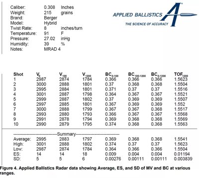

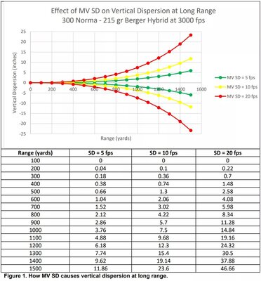

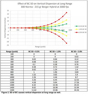

Evo vam u privitku koliko što utječe na kojoj daljini za 300 Norma magnum. Podaci su od Applied Ballistics koje su podijelili u jednoj diskusiji.
Za 308 Win udaljenosti su manje i krivulja strmija. Meni na 155ci prvi efekti su već u naznakama i na 300m.

To ti je Darko OK. 1 moa na 2 moa sa lovačkim tvorničkim metkom je OK.
Ono kod mene nije OK. 0.34 na 0.89 upozorava na moje greške. 0.34 na 100m i SD od 2 m/s govori da su metak i cijev u redu, ostajem ja.
