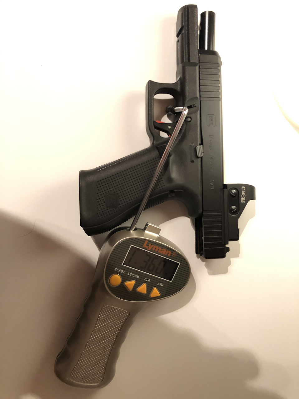

Glock 2kg konektor ugrađen, opruga okidača zamijenjena. Novi RR arms flat okidač ugrađen.Sila na okidaču je sada 1360g. Sve sigurnosne kočnice mehanizma su i dalje funkcionalne.

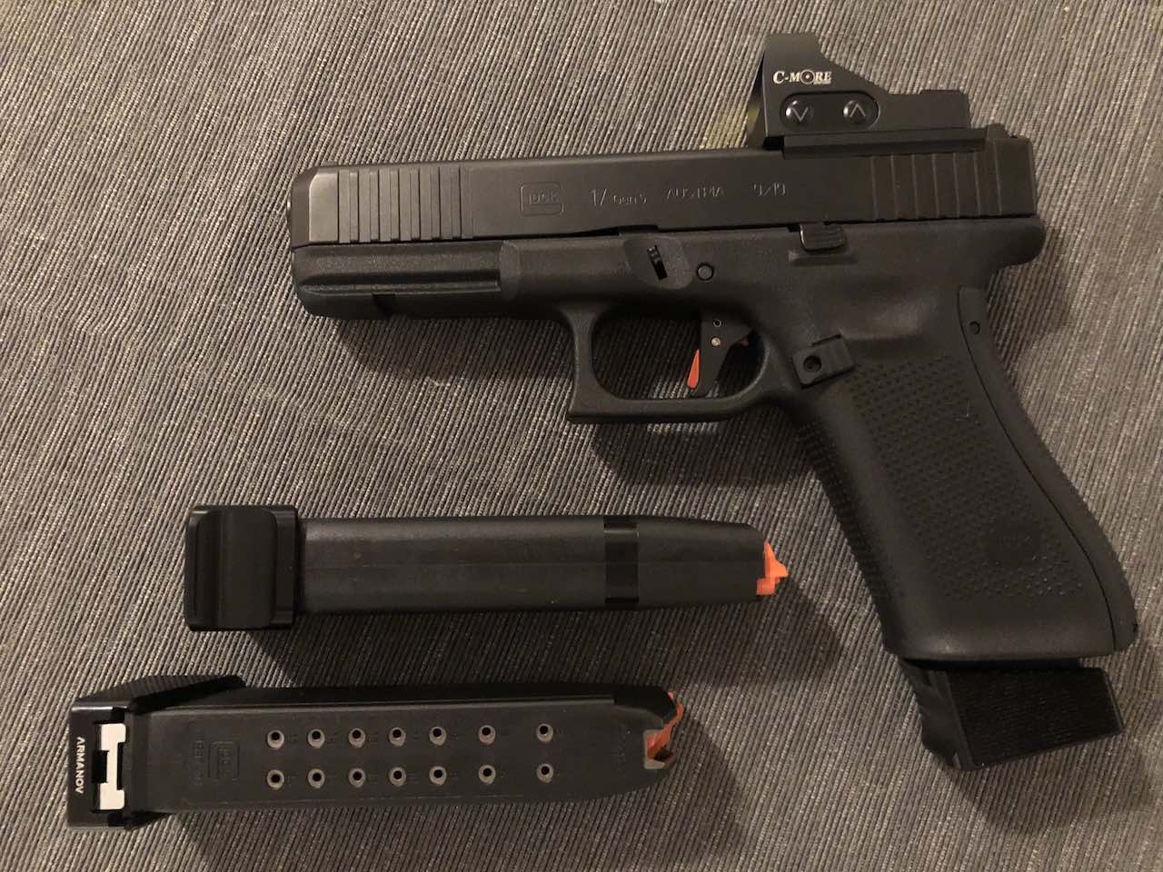

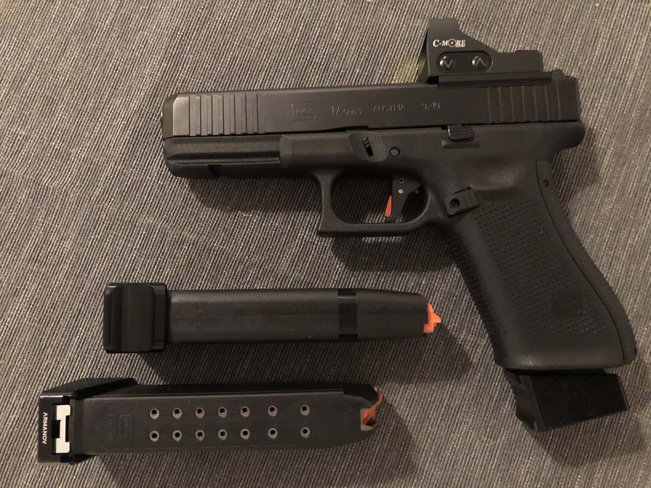

Pa nastavljamo... :)
Armanov +2 base pad stavljeni i Strike Industries extended mag release....pomalo se slaže...

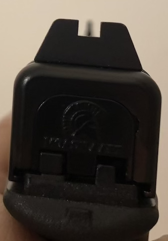

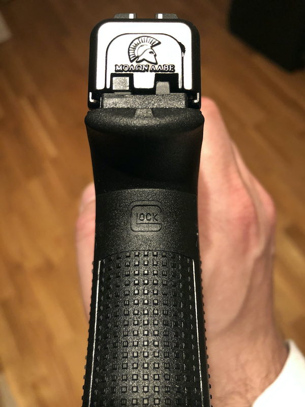

Malo kozmetike :D ....

Punisher logo za šminku postavi haha

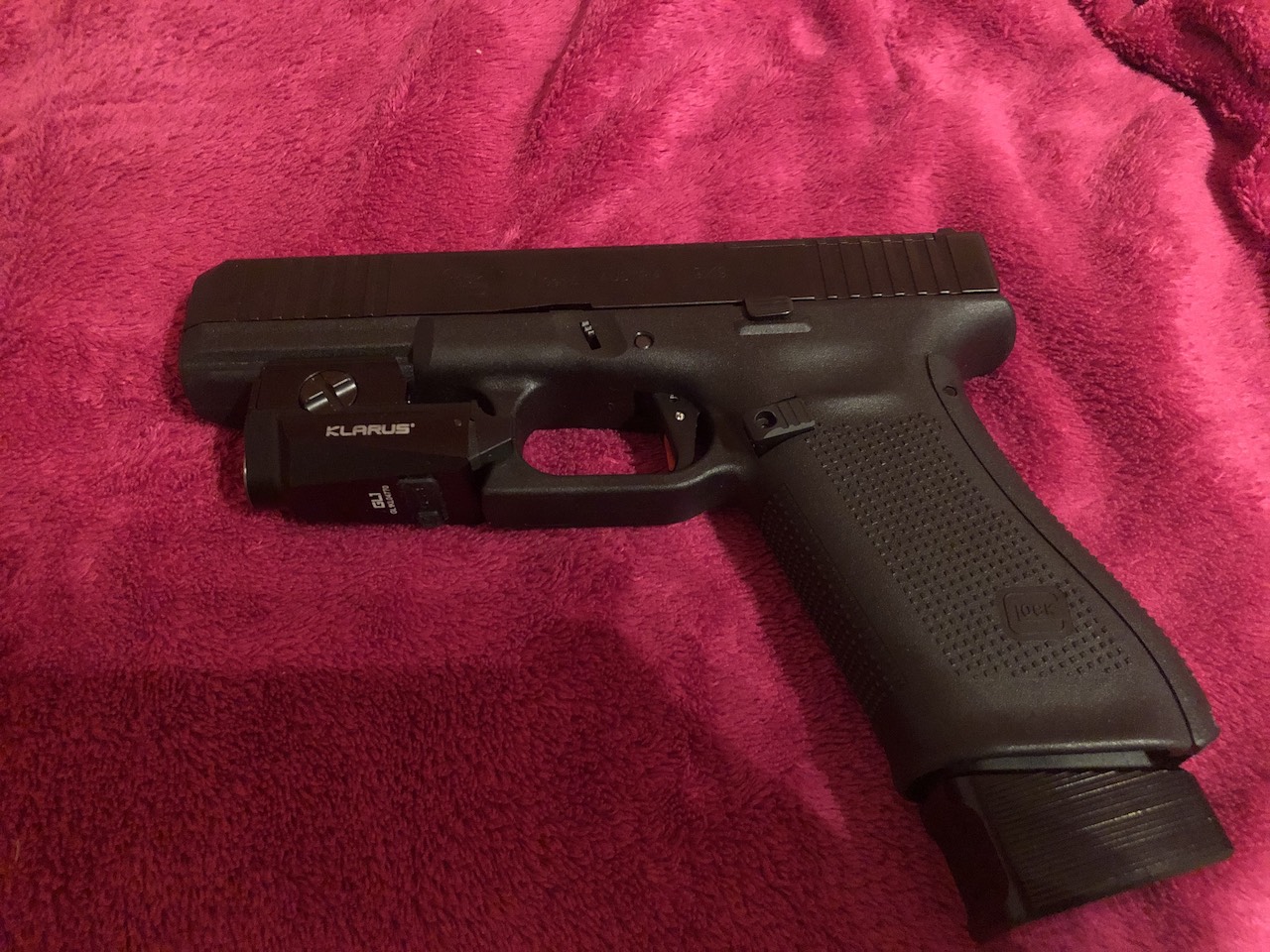

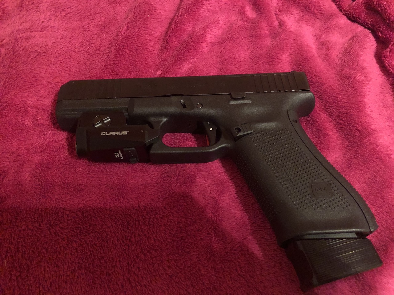

Klarus GL1, budget alternativa, jako zadovoljan :A25:

Dobro izgleda!
U njemu je malo veći okvir?
Kalibar je duga devetka,ispod cijevi je laser ili lampa?
Koja je cijena?

Hvala!
Okvir je standardni, base plate je +2, 19 komada ukupno.
Lampa je Klarus GL1, 3 moda rada, 600lm, 79EUR.

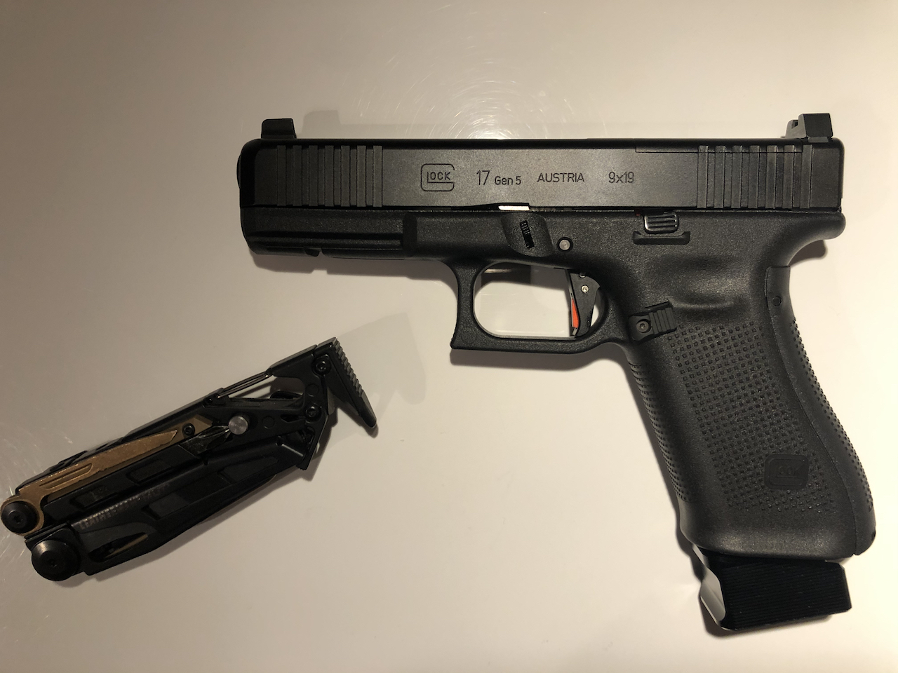

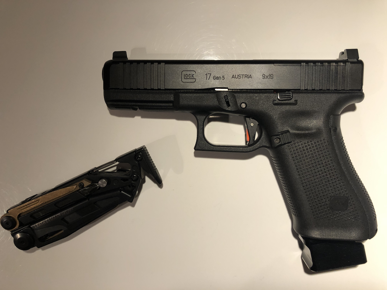

Ameriglo GL-429 postavljeni. Nikakvih problema, plavi Loctite stavljen i na prednji i stražnji nišan. Kod mijenjanja nišana na Glocku, izbjegavati 3D printane stege sa eBaya. Korisne su samo za plastične Glock nišane. Sad se samo čeka točka...

Pucao sam crne visoke ciljnike na XDM-u 5.25 i mogu ti reći nisu uopće loši. Samo, ipak preferiram tricijski prednji sa nekom uočljivom bojom kruga.

Razmišljao sam i o njima, ali pošto će biti samo back up točci, uzeo sam skroz crne, da nemam previše toga u vidokrugu.Trebali bi biti u donjoj trećini leće sa Holosun 507/508T.

Pa za backup i pričam. Ok, ja sa astigmatizmom ne percipiram isto mušicu kao i ti koji ga možda nemaš, a možda imaš gori vid od mene. Lakše mi je ipak na mušicu koja me privlači nego na crno samo...zato preferiram crni stražnji ciljnik da ne gubim previše fokus nego da vidim mušicu i da ju vidim na meti.
