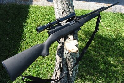

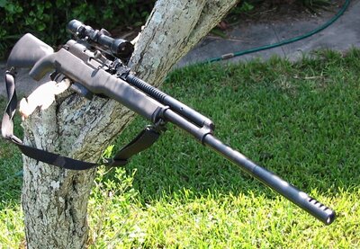

ne vidim problem u stavljanju optike na papovku. Meni konkretno ova prerada izgleda odlicno i vrlo upotrebljivo (ima bocnu montazu optike, ne na poklopcu, i deflektor cahura)AR15 fan wrote:Stavljanje nosača za optiku na poklopac od papovke je najveća glupost koja se može napraviti. Čak nisam ni za onu shemu bušenja tijela puške i dodavanja vanjske šine za montažu, a bome ni za varenje. Na AK to dolazi tvornički, poklopac se može zamjeniti jer ima i tvornički i komercijalno napravljeni. PAP treba ostaviti kakav je, eventualno ako netko baš voli polimer pa stavi onaj polimerni kundak za koji i dalje tvrdim da je smeće kada je u pitanju yugo PAP pa onda gurne neki red dot naprijed ili scout optiku.

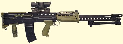

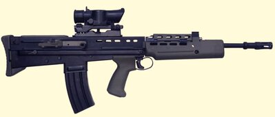

ako su britanci mogli svoj SA80 napraviti u SA80/L86 LSW, ne vidim neki poseban problem da se to napravi i od VHS2M72 je zvjerka ali potkapacitiran po pitanju municije. Standard na svim prikazima koje sam vidio je 30 metaka kao i kod standardnog AK. Ne vidim smisla težine i cijevi kad si jedini u desetini koji ga nosi, imaš ajde možda 7 spremnika, svi ostali VHSice i 5.56x45. Da se nosi 10tak spremnika, pa još netko dodatne spremnike da ti možeš tu deblju i težu cijev iskoristiti...
