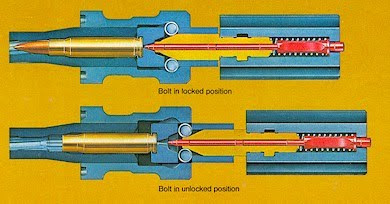

Tamo negdje 2000-te dok sam služio vojsku u Karlovcu u skladištu Jamadol je bila jedna strojnica, kad sam je malo škicao sjećao sam je se iz filmova, no tada nisam znao o čemu se radi, no kasnije sam uvidio sa se radi o MG42 modelu, zašto mislim da je bila MG42, a ne M53 je zato što su oznake sa strane bile pobrušene, a to je Jugo armija radila sa zarobljenim oružjem kao i K98 Mauserima, sada kad se sjetim i to kroz maglu kad sam povukao ručicu za punjenje (naravno nije bilo streljiva) nije bilo nikakvog rotiranja zatvarača, već samo nazad i u blok spoja sa cijevi, nije ostao otvoren i zato sam siguran da nije bio MG34....naravno ja tad nisam imao nikakvog pojma o metodama bravljenja i izvedbama zatvarača. Konstrukcijski bravljenje rolerima je izuzetno rješenje za veliko povećanje brzine vatre, a bez upotrebe sustava povratnih plinova. Po izgledu rekao bih da je sustav dosta osjetljiv na tolerancije izrade i termičko otvrdnjavanje rolera, na manjoj skali kao što je CZ52 pištolj ne bi rekao da je tako bitno, no povećanje zatvarača i povratne energije streljiva većeg kalibra moglo bi, ako se dobro ne proizvede raditi probleme. No ja osobno nisam vadio zatvarač van pa ne mogu pričati dublje o tome. A i ovo što sam gore napisao je čisto moja opaska sa konstrukcijskog aspekta, možda u praksi nije bilo tih problema.

Jednostavna naprava.Dva rolera upadaju u utore u cijevi iza lezista i brave cijev.Nakon opaljenja sila metka potiskuje zatvarac nazad ,valjci se uvlace u zatvarac i odbravljivaju cijev ali odbravljivanje usporavaju do sigurnog nivoa,tj zrno uvijek prije izadje iz cijevi nego sto se valjci uvuku u zatvarac i oslobode ga
Sustav je pozdan ako se ne mjenja laboracija streljiva ali zahtjeva uniformirano i kvalitetno izradjeno streljivo inace dolazi do zaglavljenja.

Da,tako je kod MG 42 i M53, trzaj cijevi ali roleri brave,sustav sa valjcima i sa fiksnom cijevi je npr kod HK G3 gdje isto roleri brave ali nema kretanja cijevi.

Lex ,zivis u zabludi :D .Cijev se mice skupa sa zatvaracem kod M53 i MG 42,kratko,kratki trzaj cijevi.
Trzaj je vrlo kratak,pomjeranje cijevi nazad oko 1 cm.
Finu animaciju mozes vidjeti od 0:41 u ovom videu https://www.youtube.com/watch?v=jHzLfkT2Bjo
