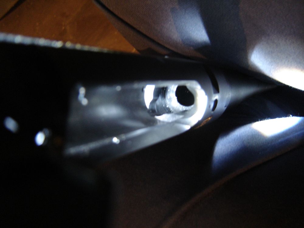

dejandlesk
Posts: 838
Joined: 26 Dec 2012, 12:35
Re: Problemi sa zaglavljivanjem čahure
Post by dejandlesk » 24 Mar 2014, 01:05
Ovako, na čahuri je udubljenje. Mislim da bi bilo dovoljno počistiti ležište profilnim rajberom, no to ja mislim. Vidjet ću što će reći struka. Inače, opcija bacanja u Savu je totalno neprihvatljiva samo zato jer puška ima plastični kundak, a njemu treba jako dugo da se razgradi, a okoliš treba čuvati. :A18:

Nema veze sa dekonzervacijom. Danas smo ugurali zubarsko ogledalo u cijev. Rub ležišta metka je doživio mehanički udarac, te je u ležištu nastala izbočina. Kontaktirao sam puškara i on misli da će to moći popraviti. Vidjet ćemo u petak. Kad dobijem neke rezultate, napisat ću.
Pozdrav!
Post by lex-lutor » 24 Mar 2014, 17:29
DAJ SLIKU.....znas da gorimo od znatizelje......!!!
Ako je samo TO sretan si covjek, malo rada sa rajberom i sve ce biti +5....( no ako je puskar picajzla onda ce biti skidanja cijevi, pa poravnavanja po unutrasnjoj osi, pa tek onda rajber, pa ...bla..bla..bla....

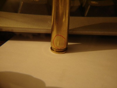

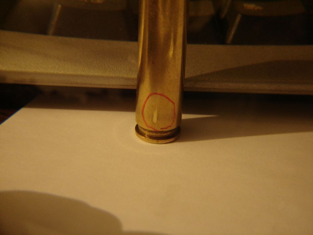

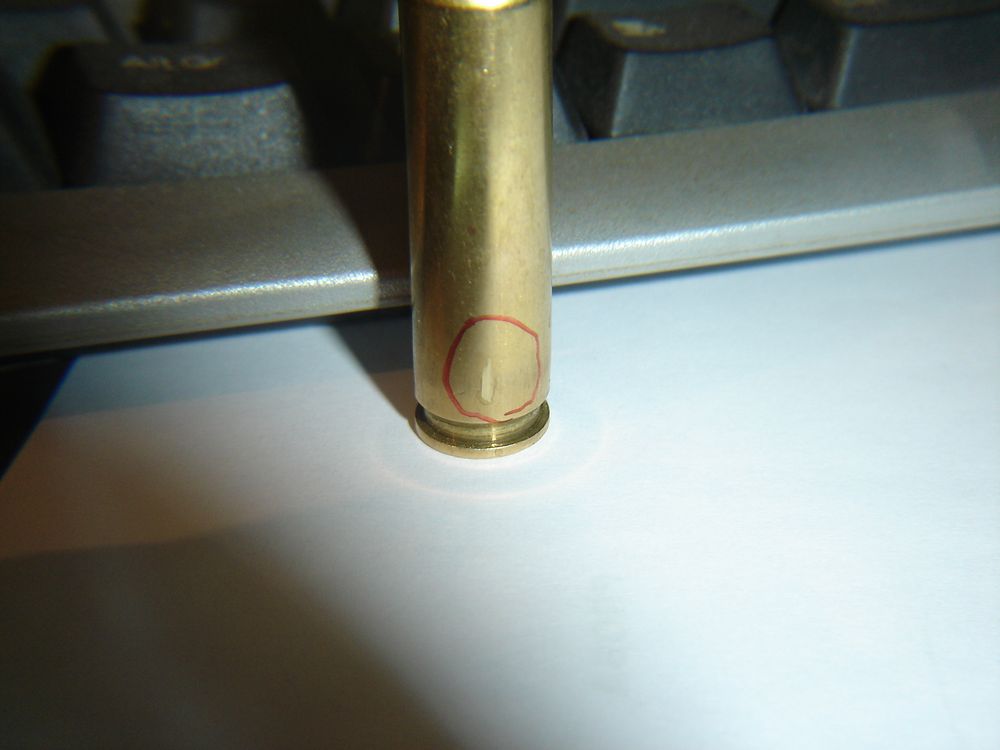

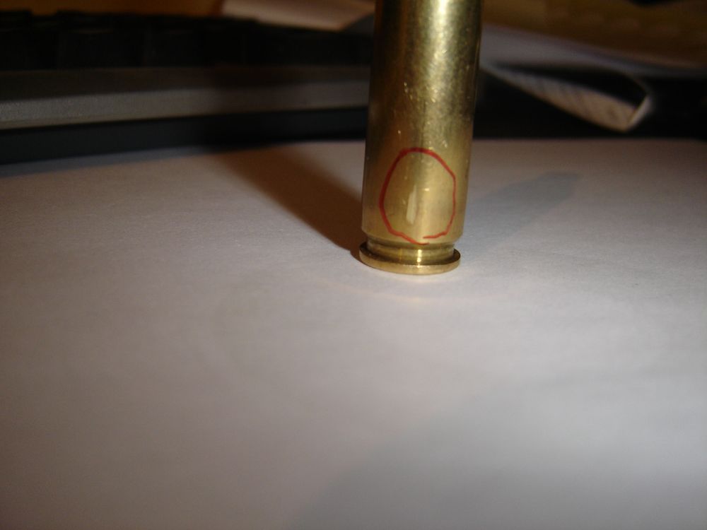

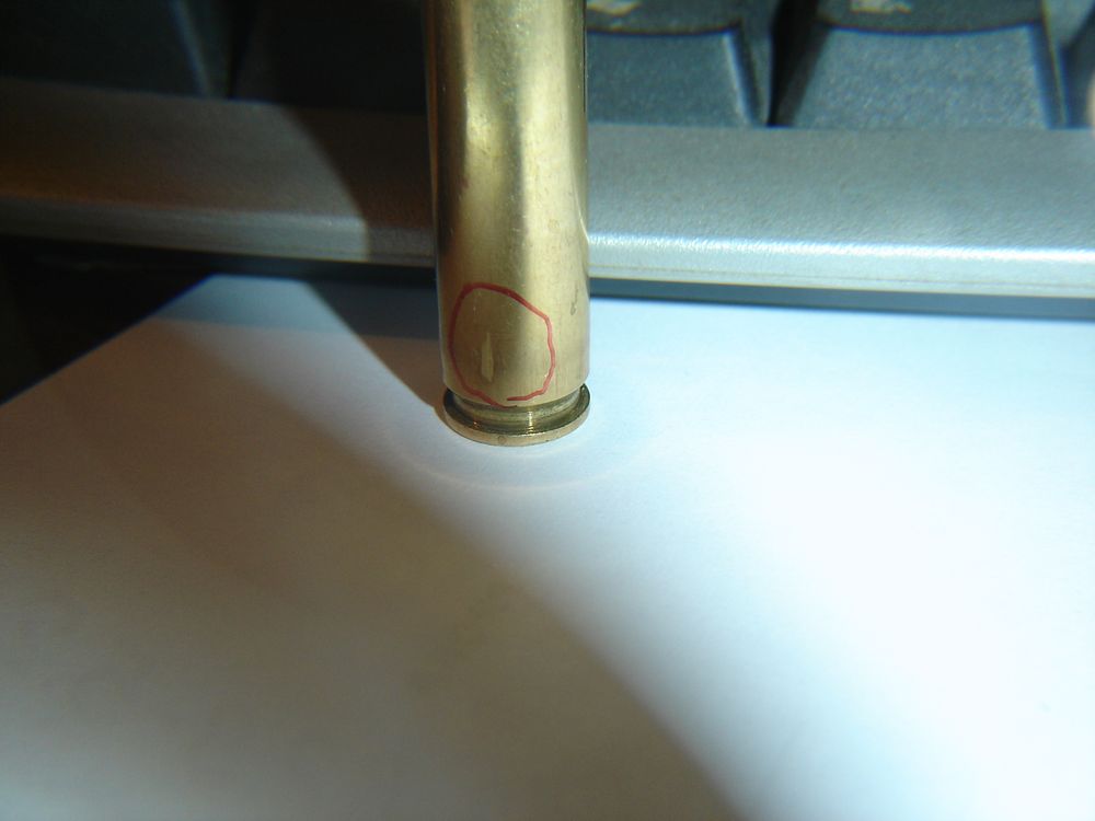

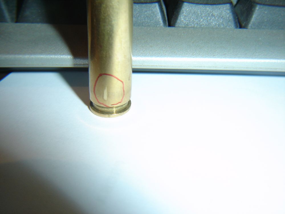

Evo ja konačno uspio "nešto" poslikati. Oštećenje na rubu ležišta metka, nije baš jako vidljivo, no pažljivim se promatranjem može uočiti. Oštećenja na čahurama su vidljiva i markirana. Šta mislite?
Pozdrav!

Post by oštrostrijelac » 25 Mar 2014, 19:56
razlog nastajanja oštečenja ja misteriozan, ali uklanjanje istog bi trebao biti mačji kašalj za bilo kojeg majstora puškara.
možda bi mogla pomoči i kakva mlađa zubarica :mrgreen:

Jbte pa to se stvarno vidi iz aviona.Mislio sam da je diskretnije ostecenje u pitanju.Ovo je zapravo ispupcenje a ne udubljenje i nedostatak materijala tj nije neko ostecenje koje je nastalo upotrebom nego najvjerovatnije tvornicka greska.
dejandlesk
Posts: 838
Post by dejandlesk » 26 Mar 2014, 01:47
Nije moglo nastati upotrebom, jer iz puške je ispaljeno točno 22 metka i 22 puta se čahura zaglavila. Vidjet ću u petak što će biti.
Pozdrav!

Post by Darko11 » 26 Mar 2014, 01:56
Ma da,zato i govorim da gore spomenuti razlog nastanka ostecenja moze biti samo tvornicka greska.

:A05: Evo ja sretan ko Nova godina! Posjetio ja gospodina Rusana i čovjek mi ispolirao ležište metka za par minuta i smiješno malu cijenu. :A28: Stroj smo isprobali i radi ko švicarski sat. :A25: Pošto sam sad zadovoljan, sutra idem na streljanu i ispucat ću sve streljivo koje sam kupio, a onda ću kupiti novo i opet ga ispucati. :A27: Prava sreća da nemam baš previše novaca! :A00:
Ovim putem još jednom zahvaljujem gospodinu Rusanu i njegovoj radionici, na ekspresno brzom otklanjanju mojeg problema. Uz ovakvu uslugu, bilo bi blesavo reklamirati pušku.
