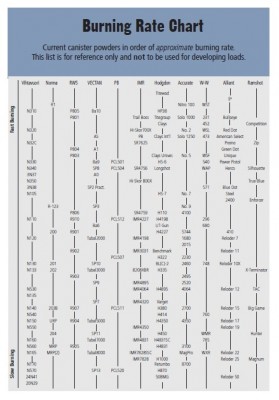

Re: Skracenice u oznacavanju streljiva (Bullet acronyms)
Jolly negdje si spomenuo da bi dobro doslo u ovu temu.
Burning rate chart najpoznatijih bezdimnih baruta iz Vihtavuori reloading manuala...
Nadam se da ce se dobro vidjet...
