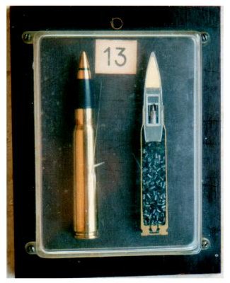

8x57 B-patrona (Beobachtung Patrone / Observation cartridge)
Re: 8x57 B-patrona (Beobachtung Patrone / Observation cartridge)

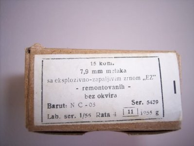

Naletio sam na jos neke slike B Patrone - "domace proizvodnje"... znaci ocito su zrna delaborirana, i ponovo napunjena u nove cahure sa novim barutom pa su valjda zato "remontovana". Volio bih isprobati preciznost istih i ucinak na raznim metama...
