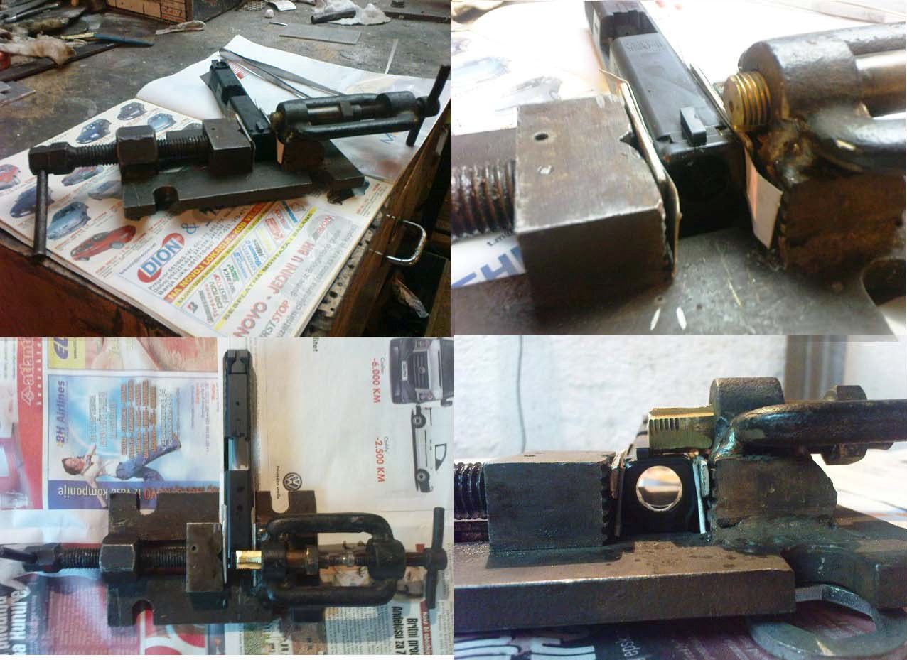

Našao sam inspiraciju na google-tu.

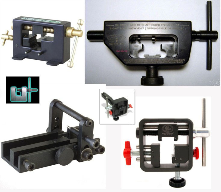

Na ovom linku ima dobar video o zamjeni nišana, čuje se po zvuku da je i na glocku tijesna tolerancija.
Na kraju je zamjena prednjeg nišana. Isplati se učitati video koga interesira.
http://glockstore.com/pgroup_descrip/38 ... ode=custom
Kada uhvatim vremena, najvjerovatnije za vikend pravim alat po uzoru na ove. Imam nekih starih radapcigera, malih stega, aparat za varenje MIG, dobru volju i javim kako je prošlo.

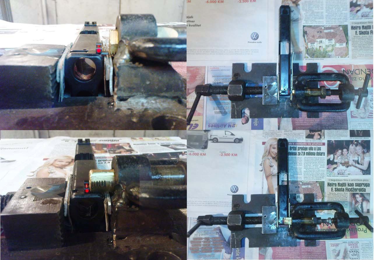

Post by Jopan » 17 Oct 2009, 00:05
Zamijenio, jeeeeeeeeeeeeeee...
Sve OK.
Evo koja sličica.
Sprava za mučenje HS-a

Post by istra champion » 17 Oct 2009, 08:39
Svaka čast :A28:
još češ i da zaradiš sa tim spravama!
Re: Pomoć, kako zamijeniti nišan na XDM-u?
Post by istra champion » 17 Oct 2009, 08:58
Koliko je vidljivo po slici, p.ciljnik si montirao s iste strane kako si ga i skinuo (nisi se držao principa sastavljanja i rastavljanja :A24: ) što znači da si oštetio konusni dio lastinog repa u nekoliko stotinka milimetra. Sada stoji čvrsto ali ne preporučujem da ga više skidaš niti pomičeš.

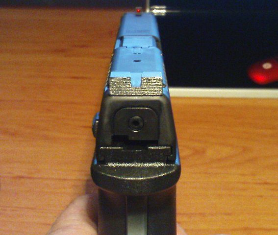

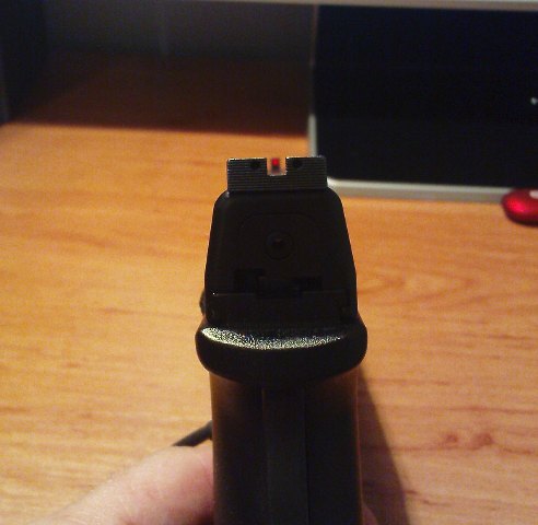

Imaju oznake (llnije) fabričke, tako da kada se vrati na staro kako su bili prije nišani nema problema. (vidi sliku)

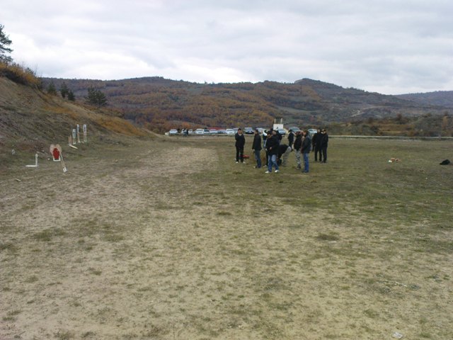

Probao sam, u subotu smo imali dobar trening, tri poligona. Ispucao sam 100 kom., ma ova kombinacija nišana je "mrak".
Btw, na ovoj streljani nadomak Zenice će niknuti prava streljana za praktično streljaštvo.

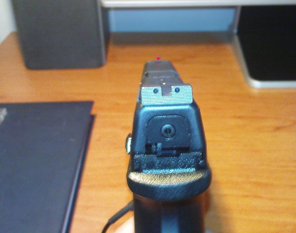

Riješen je i zadnji nišan. Nisam mijenjao, samo sam sa prijateljem stomatologom malo ugrađivao materijale za navlake, :mrgreen:
Sada će vam Mr. Nobile trebati rengen kada sudite. :D
