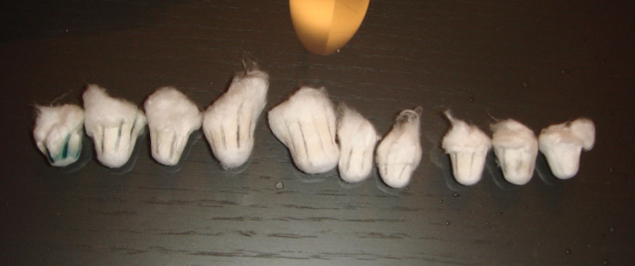

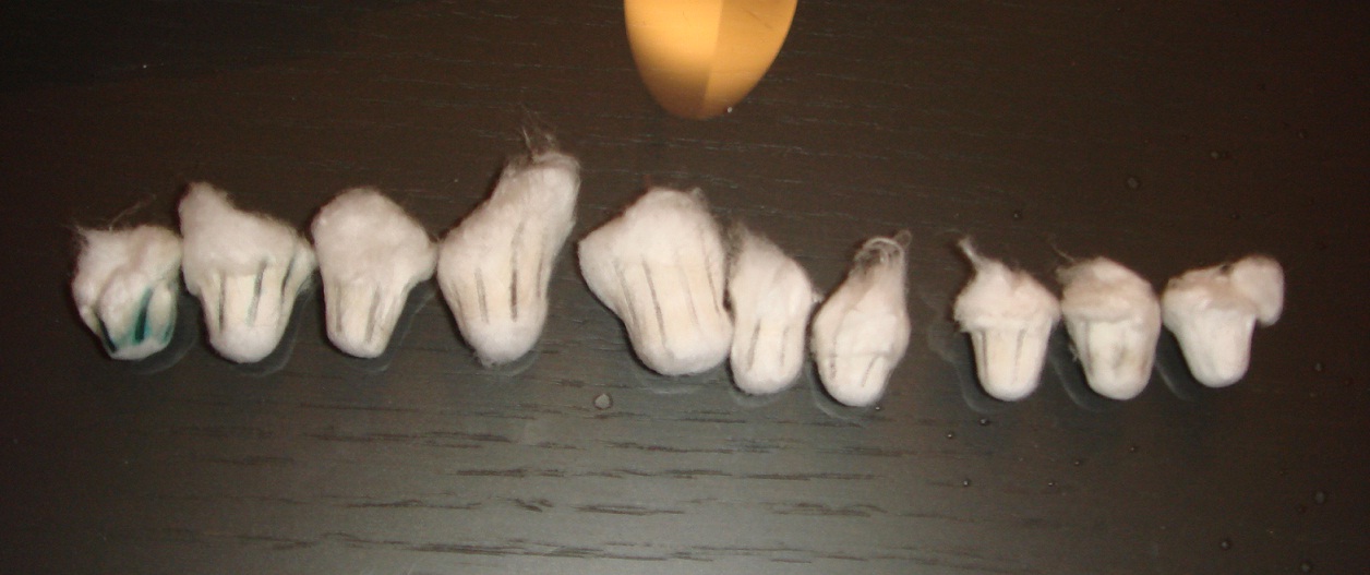

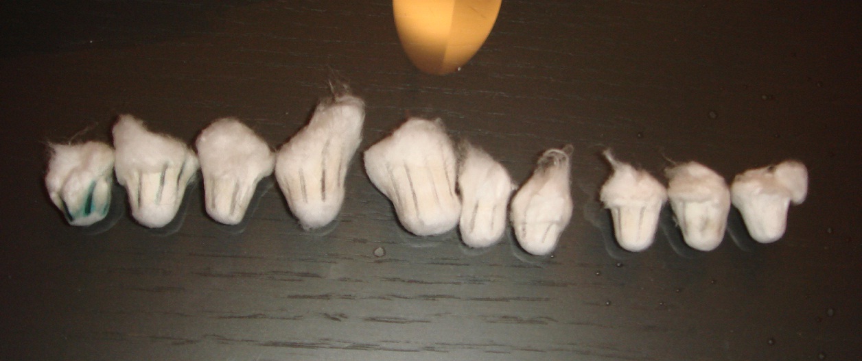

BenchRest sredstvo je djelovalo oko 24sata lagano navlažena cijev.
Ovo je 2. čišćenje nakon korištenja puške dakle vidi se koliko je ostalo bakra u žljebovima.
Cijev je i nakon 1. čišćenja bila sjajna i u savršenom stanju (nemoš gledat kroz nju od bljeska)
Nakon tretmana premazana puška sa Balistolom i istim navlažena cijev iznutra jer će neko vrijeme mirovati.
Evo rezultata provučenih krpica kroz cijev (Slika).
