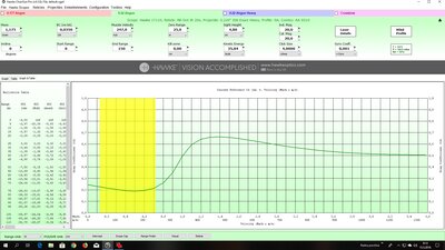

Dijabole provučeš kroz sizer, filtriraš one sa većom varijacijom u težini i ako si sve točno upisao u kalkulator, pogađa gdje je izračunao.
A i ekipa iz HAMa je mogla staviti kojega, barem za ove iz top klase. Imaju Labradar i sve podatke za brzu izradu.
Na slici je moj.
