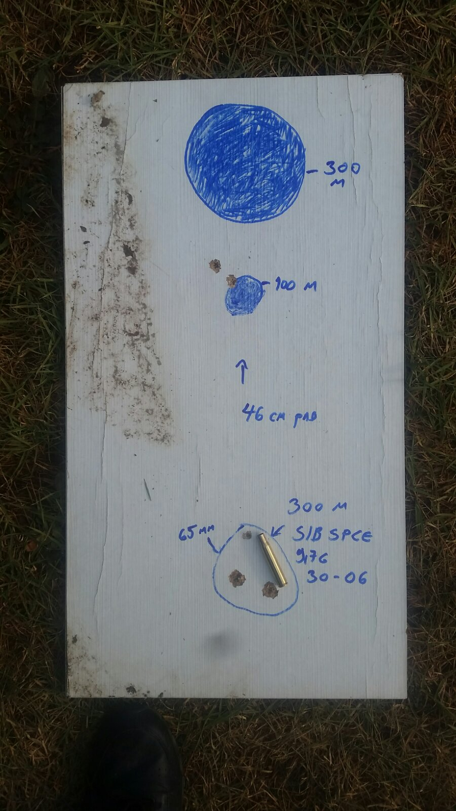

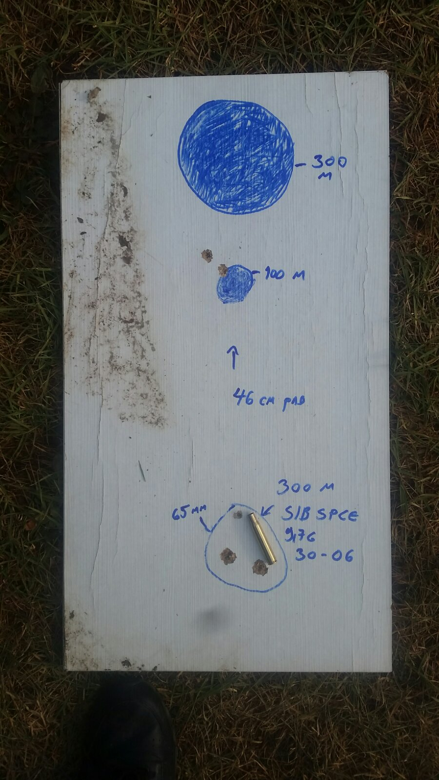

Danas sam to otisao detaljno provjeriti,fin dan bez daska vjetra.Daljina 300-320m nisam tocno siguran.Dva kontrolna na 100m +3 cm.Pad na 300m 46 cm.Grupa odlicna,65mm na 300m.
Ako je daljina i 320m, po Hornadijevu kalkulatoru ovaj metak bi trebao imati spod 800 m/s, a deklariran je na brzinu 900 m/s na ustima cijevi.

Post by Mirok » 22 Jan 2022, 17:48
Sve u svemu jako dobro :A25:
Jedino je taj pad stalan,očito je brzina manja.

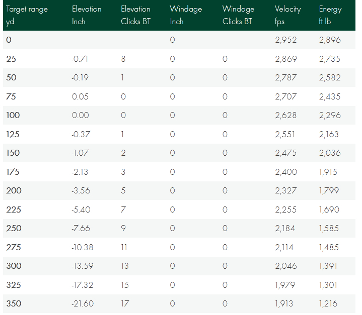

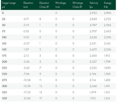

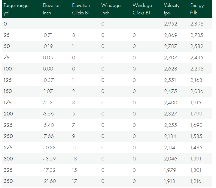

Problem rijesen ,na preporuku kolege za Swarowski online balisticki kalkulator.Metak nije slabiji od deklariranog ,nego su Belotove tablice a posebno Hornady online kalkulator za k...ac.Swarowski kalkulator i moja mjerenja se poklapaju.Kod mene je 4cm kraca cijev i to je tu negdje.
