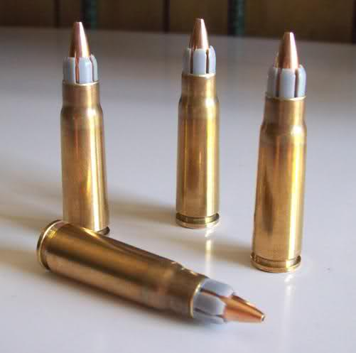

Na pomolu su rijesenja i za taj problem :)
Re: 30 - 06 vs. 308 win
Post by jolly » 02 May 2016, 19:38
To je igranje, to su saboti za srednje kalibre. Nije nepoznato.
Da bi dobio performanse slicne manjim kalibrima. (na primjer 30-06, a tezina i brzina kao kod 223) Po meni to je samo marketinski trik.
BC ih ubija... Ali, nek samo istrazuju!
