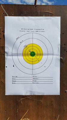

Evo ti što radi vjetar na 150m. Ovo je oko 10 km/h u 4 sata. Meta je na A3 papiru
Dva hica u sredini su bez vjetra, to da provjerim gdje mi je start point, imao sreće pa bio u centru. Zato sam i sačuvao ovu metu. Početna grupa na 25m je 1-1.5 cm.
Druga dva hica su utjecaj vjetra. Obrati pažnju na poveći aerodynamic jump obrnut od metka.

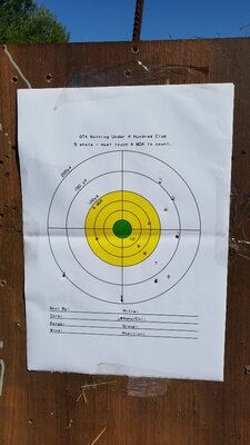

Druga slika je lovim zatišje vjetra ali sa ES 8 m/s na 250 m/s izlazne brzine. Ova 2 lijevo sam slabo pročitao vjetar.
Tako da shvatiš što ti je bitno za daljine na koje ideš. Na 100m će još nekako i ići. Na 150 jako zahtjevno, na 200 je wow.

Evo opet sam naišao na dosta zanimljivih stvari u tvom postu... treba popantiti sve to
. Na ovom prvom linku se vidi da se ne može uzeti zdravo za gotovo veličina twista, brzina dijabole i preciznost. Nije kod svih jednako.
Uglavnom kada kupim pušku onda treba probati više vrsta dijabola i vidjeti koja se najbolje ponaša i koja je najstabilnija na 100 metara. Ako je npr. twist veći onda je bolje uzeti slug? Biti će stabilniji?
Zanimljivo je vidjeti putanju dijabole na ovom videu. Nestabilna je i radi spirale. Da je brzina manja putanja bi bila stabilnija?

Zanimljivo je vidjeti utjecaj vjetra. I to nije bio jaki vjetar, da je jače puhalo ne znam kako bi to izgledalo...IB43 wrote:Evo ti što radi vjetar na 150m. Ovo je oko 10 km/h u 4 sata. Meta je na A3 papiru

Reći ću ti ja. Igraš se lovice sa vjetrom. Zna se dogoditi da nemam blage veze jesam li uopće na meti i bez vjetra. Pa onda krenem na 50, pa na 100, nazad na 150, dok ga ne ulovim.jungleboy wrote:Zanimljivo je vidjeti utjecaj vjetra. I to nije bio jaki vjetar, da je jače puhalo ne znam kako bi to izgledalo...IB43 wrote:Evo ti što radi vjetar na 150m. Ovo je oko 10 km/h u 4 sata. Meta je na A3 papiru
Zaboravi na male grupe pri jakome vjetru, uspijeh je ostati na meti.
Možeš i krenuti u veći izazov pa gađati predmete koje vjetar nosi, pokretne mete. Ali ovo tek nakon što uspiješ ostati na meti.
