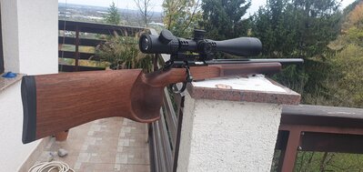

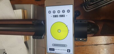

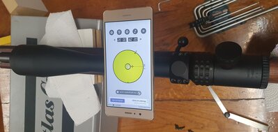

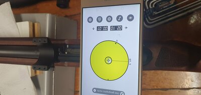

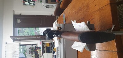

Evo danas ulovio malo vremena pa to slozio.
Pripeme
Pripeme
Baza u 0
Baza u 0
Donji dio prstena isto.
Optika normalno takodjer.
Provjerena i koncanica vagom.
To je TO sad.
To je TO sad.
Prsteni na sinu stegnuti na 2,6nm a sama optika prstenima na 1,5nm. Sad smo konacno spremni za probu. Nadam se da cu uspjet dobit kakav termin na VP.
