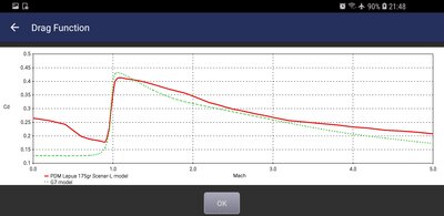

G7 je prilično dobar. Odstupa bitnije tek iza 1.1 mach.
Na slici dolje možete vidjeti koliko odstupa od stvarnog otpora. Zanimljivo jedino onima koji se bave ELRom ili onima koji inzistiraju pogoditi čep od pive prvim metkom na 300m.
