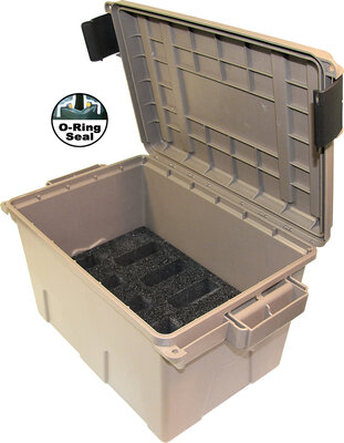

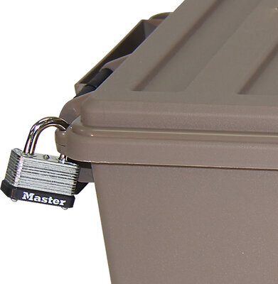

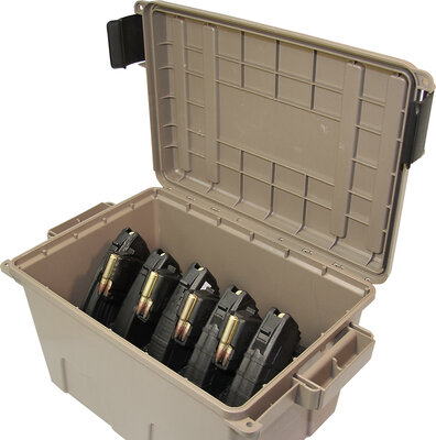

U današnjem postu ću se baviti sa dva dodatka koji nisu direktno vezani za samu pušku, iako se remen za nošenje može smatrati sastavnim dijelom puške. Prvi dodatak je kutija za nošenje spremnika proizvođača MTM. Ova polimerna kutija nudi dvostruku ulogu, kao kutija za skladištenje i kao kutija za transport. Ista je napravljena za 9 AK spremnika od 20 ili 30 metaka, poklopac ima duplu gumenu brtvu što joj pruža dobru zaštitu od vlage. Do određene razine je otporna na udarce te se inače koristi neslužbeno u svim borbeno oklopnim vozilima pješaštva u američkoj vojsci u ulozi za transport dodatnih zaliha streljiva koje je prethodno napunjeno u spremnike i samim time skraćuje vrijeme za popunu i vraćanje u akciju i olakšava snabdjevanje pješaštva na prvoj crti.

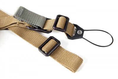

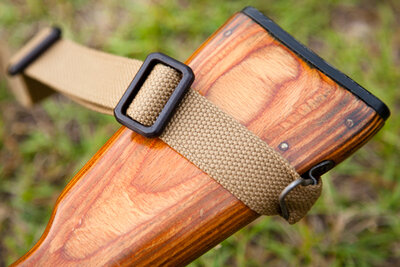

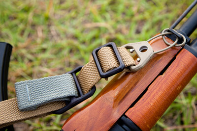

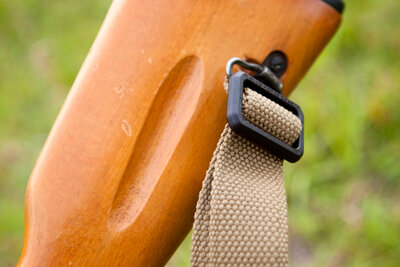

Drugi dodatak je Blue Force Gear Vickers AK sling. Vickers sling je serija remena za puške svjetski poznatog instruktora oružja i dvadesetogodišnjeg pripadnika Delta Force-a Larrya Vickersa. Remeni iz Vickers serije su u više stotina tisuća primjeraka službena oprema u raznim postrojbama i granama oružanih snaga SAD-a. Remen za AK rješava boljku velikog broja remena koji se stavljaju na AK a zbog drukčijeg načina kačenja s druge strane u jednoj točki dovode do zakretanja oružja i prevrtanja naopako. Druga boljka je što su kopče raznih dizajna šire i nefleksibilne na način kako je zamišljena ruska kopča te se iste znaju zacvikati oko prednjeg mjesta za kvačenje i oštetiti uslijed korištenja ili ponovno dovesti do prethodno spomenutog zakretanja oružja i prevrtanja naopačke. Remen omogućava manipulaciju oružjem, produžavanje ili skraćivanje duljine samog remena povlačenjenjem jezička na remenu, nošenje na leđima ili prsima ili boku te sigurnu tranziciju na sekundarno oružje...

Moj brand od izbora je pelican:
https://www.pelican.com/us/en/products/cases/gun-cases
Takodjer vrhunska zastita u transportu.
Inace za medjunarodno putovanje, (na primjer u lov) pelican cases priznaju avio kompanije.

Da, Pelican je dobro poznata firma i u budućnosti ću svakako nabaviti jednu za pušku. Ovo sada je isključivo zbog sortiranja po sefu i da se ne mučim sa škloparanjem spremnika po ruksaku i zauzimanjem prostora za druge stvari koje treba ponjeti sa sobom.

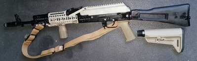

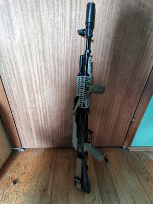

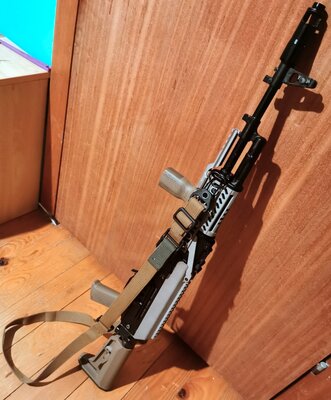

Test
Remen
Remen
Remen na pušći s jedne strane
Remen na pušći s druge strane

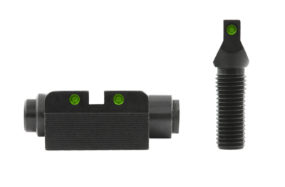

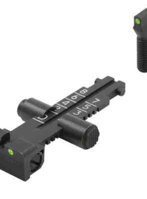

Prvotni tricijski ciljnici su bili poslani na zamjenu u Izrael za isti model, ali sa kraćom skalom odnosno originalna skala 1000 metara za onu od 800 metara. Pošto su tricijske ampule vodoravno ugrađene u stražnji dio ciljnik, taj dio je značajno deblji od tvorničkog AK ciljnika. K tome, ugradnjom poklopca sanduka sa šinom je ionako kratki razmak postao prekratak da bi ciljnik legao skroz ravno. Doradom i skidanjem dijela materijala na šini nije riješen problem. Nadam se da će novi ciljnik pristajati.

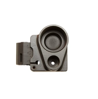

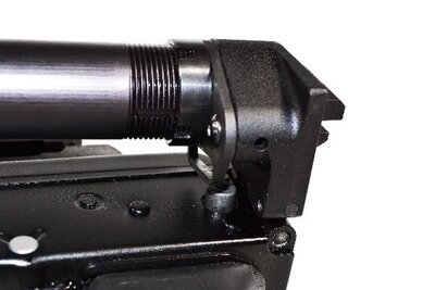

Adapter za M4 cijev kundaka sam uspio dobaviti nakon više od 9 mjeseci potrage, čekanja, pokušaja zamjene. Tvornički sklopivi kundak ide u zasluženu mirovinu. Njegova jedina mana je što je prekratak za moju visinu pa ne mogu naći dobar oslonac obrazom.

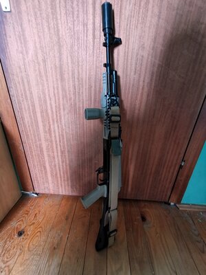

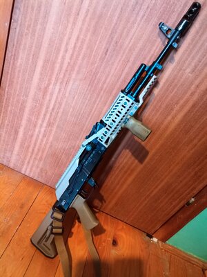

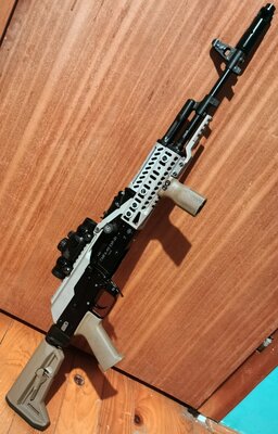

Stvarno dobro izgleda. :A25:
Re: Izhmash Saiga M3 EXP-01 "Валерия"
Post by jolly » 27 Nov 2020, 12:40
Nema spremnika? Jednometka? :?:

Njegujem tradiciju, vježbam za brži reload, dobro će doći u IPSC-u jednoga dana haha
Post by Mike_Torello » 28 Nov 2020, 23:27
vise bi mi se sviđala da je u jednoj ili dvije boje, ali 3 mi je previse pogotovo ako se ne radi o maskirnom uzorku.

Neće još dugo keramika odolijevati korištenju da se ne zamaže pa postane smeđa :A27:

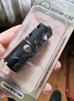

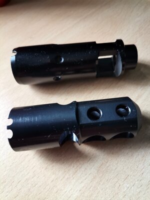

Malo noviteta za 2021. Stigao mi je novi muzzle brake. U odnosu na starog bucu je lakši za točno pola, a od originala za nekih 30tak grama. Osjeti se na kraju kako nema velikog komada željeza. Kakav je svjetlosni potpis ili koliko ublažava trzaj tek treba isprobati.
Vector 7.62 VR-08 compact
