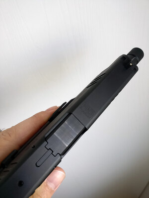

Post by romanson » 26 May 2020, 10:23
Hvala Bogu da se neko sjetio da posalje sliku svog pistolja.
ako mozes jos neku gdje se bolje to sve vidi bio bih ti jako zahvalan

romanson wrote:Hvala Bogu da se neko sjetio da posalje sliku svog pistolja.
to je danas jako tesko, jer prosjecna velicina slike na mobitelu prelazi dozvoljenu velicinu slike na forumu za 10 do 20 puta... ja osobno moram staviti sliku na komp, editirati ju i tek onda staviti na forum... to je glavni razlog zasto bas nema slika.

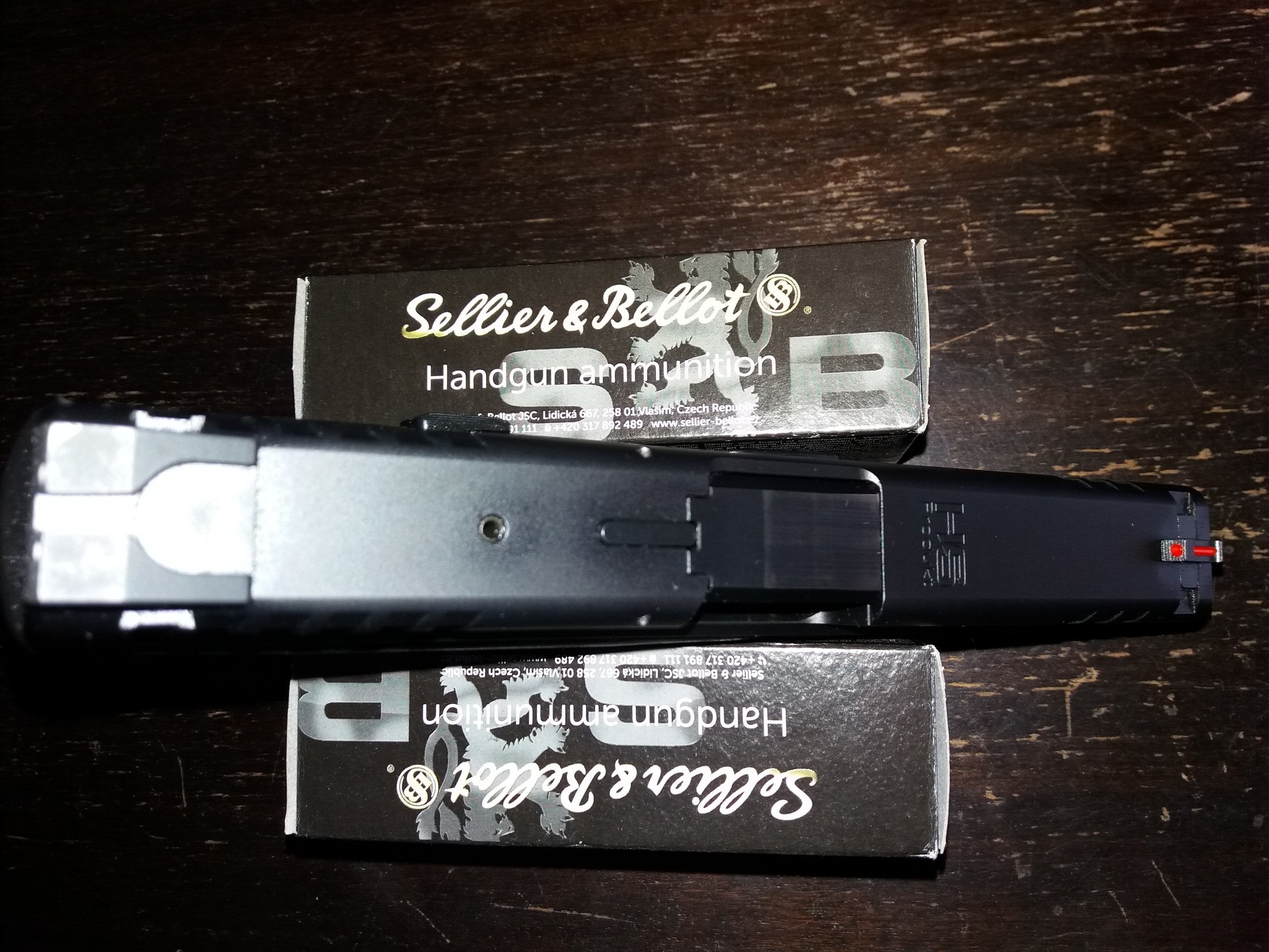

Nisam blizu pistolja da poslikam no to je skroz normalno. Na jednome je nakon cca.3000 ispucanih komada streljiva taj dio gotovo bez oksida a na ovom novom, Hellcatu, sa kojih 500-600 komada do sada linija je isto izlizana kao na predhodnim slikama.
To je najnormalnija pojava i nista sto bi se trebalo reklamirati. A i funkcionalno je nebitno, pistolj je alat i normalno da se s koristenjem vide tragovi. Dok ti stisnes okidac a zrno ode gdje treba sve je s njim u redu. Taj se dio moze ispolirati, Ameri to cesto rade jer vole taj "bling" no meni je to izrazito seljacki. Svakom svoje.
I dobro su kolege gore napisali, prst na okidacu nije bezazlena stvar i treba raditi na tome da nikada tako ne primis pistolj.

Da ali ja sam iz mog xdm - a , ispalio isto 500 i ima mnogo vise vidne ove linije i sve ovo....

sto se poliranja tice , cuo sam da se to ne smije raditi jer je onda cijev podlozna rdji....

Ne poliraj ništa. Melonite zaštita prodire nekoliko mikrona u čelik i ona je prava zaštita. Kako je ta zaštita sive boje i nije atraktivna, na nju se stavlja sloj crnog oksida da bi pištolj bio crne boje. Na mjestima kontakta čelik čelik ili čelik futrola uslijed trenja dolazi do skidanja oksida. To je neizbježno i nema nikakvog utjecaja na funkcionalnost pištolja. Tako kako ti izgleda sada izgledati će i nakon 2000 metaka.

Ja ću još jednom,ništa to nije!
Što ti to smeta?
Kakve veze ima što ta površina više nije toliko tamna?
Ja ne bi ništa dirao,nego raspali dalje i opusti se!

Mraz wrote:To je najnormalnija pojava i nista sto bi se trebalo reklamirati. A i funkcionalno je nebitno, pistolj je alat i normalno da se s koristenjem vide tragovi. Dok ti stisnes okidac a zrno ode gdje treba sve je s njim u redu. Taj se dio moze ispolirati, Ameri to cesto rade jer vole taj "bling" no meni je to izrazito seljacki. Svakom svoje.
Oh da... definitivno da.
Oružje je alat. To je poanta svega. Mogu apsolutno razumjeti ljude koji imaju jedan ili više komada oružja koje mu je drago i ne želi da izraubat, ali nešto poput XDM-a...ili AK...ili neš slično... ništa nije više seksi nego kad dobi crtice, kad se skine malo finiša i kad se drvo zatamni... uh :oops:

romanson wrote:sto se poliranja tice , cuo sam da se to ne smije raditi jer je onda cijev podlozna rdji....
Podložnije nego zaštićena cijev - svakako. Pusti ti to kako je, napravljeno je da tako izgleda s korištenjem, to znači da nije za ukras.
