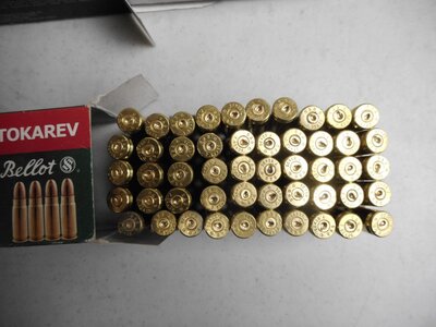

Je li iko imo od vas imao problem sa ovakvim rezulltatima na cahuri da udarna igla je u centru udarila ali ima i sa strane malo traga kao da nije bas centirano nekako nez ,je li do tetejca ili metka.Takode sam par puta primijetio da mi je cahura na gornjem dijelu sa jedne strane isto malo udubljena prema unutrasnjosti,tj na vrhu cahure nije normlno fin krug neg mozda milimetar ili 2 malo je savijen vrh prema unutra,ovako nesto smao u blazoj formi
Al sve funckionise bez problema i municija je bila PPU

Meni ovo izgleda kao da udarna igla ima previše lufta u rupi.... ili je vrh pukao na koso.

Ne znam postoji li kod nas naziv za to no vani se to zove "striker drag" ili "primer drag" i nije nista neuobicajeno ni na novom oruzju. Mnogi "striker fired" (opet ne znam postoji li naš naziv) to rade i ne predstavlja nikakav problem.

nick x326 wrote:Je li iko imo od vas imao problem sa ovakvim rezulltatima na cahuri da udarna igla je u centru udarila ali ima i sa strane malo traga kao da nije bas centirano nekako nez ,je li do tetejca ili metka.Takode sam par puta primijetio da mi je cahura na gornjem dijelu sa jedne strane isto malo udubljena prema unutrasnjosti,tj na vrhu cahure nije normlno fin krug neg mozda milimetar ili 2 malo je savijen vrh prema unutra,ovako nesto smao u blazoj formi
Ako je iz pištolja, meni to izgled kao problem s udarnom iglom. Kao da zapinje pa se ne vrati odmah nego tek kasnije. Možda je slaba opruga, ili nakupina stare ljepljive masti oko igle. Pucao sam iz različitih M57 TT ali takvo nešto nisam vidio.
Što se tiče udaraca po rubu čahure, to bi mogao biti problem s izvlakačem. Pogledaj dobro da nije oštećen.

Moguce da je nakupina masti jer se ne koristi cesto,cisto kad krenemo na neko kampovanje na planinu ponesemo da ne bi neka zivotinja i ispalimo par metaka i nakon tog ga ocistim namastim i do sljedeceg stoji na istom mejstu

Svaki M57 ostavlja takav trag udarne igle i to je normalno.

Darko11 wrote:Svaki M57 ostavlja takav trag udarne igle i to je normalno.
??? Ocito niste pucali iz M57,ili niste obracali paznju na cahure :?:
Lako moguće da ste u pravu i da je bilo malo "zatezanja" igle po kapisli https://www.ar15.com/forums/armory/-/14-336706/?page=1 , sama slika http://i120.photobucket.com/albums/o176 ... okarev.jpg , nisam te čahure sakupljao pa nisam obratio posebnu pozornost. Ali opet ne toliko da je kapisla ovako zaorana, to bih odmah primjetio. Uvijek, kad idem opaliti koju, idem s društvom. Pa ako ne bih ja primjetio, netko bi drugi.
Napomena: Za dva M57 znam da su bila proizvedena negdje 60-tih, bili su izdani ljudima koji su radili na željeznici kao inspektori-kontrolori 1969 ili 1970. Druga 2 pretpostavljam proizvedena kasnije.
Također, koliko znam M57 nema inercionu iglu. Stoga čak i "prvi zub" kokota s nabojem u cijevi nije nikakva sigurnost. Na žalost, to samo pokazuje koliko su ti pištolji traljavo konstruirani i izrađeni.
nick x326 wrote:Moguce da je nakupina masti jer se ne koristi cesto,cisto kad krenemo na neko kampovanje na planinu ponesemo da ne bi neka zivotinja i ispalimo par metaka i nakon tog ga ocistim namastim i do sljedeceg stoji na istom mejstu
Probaj mali test; skini navlaku/zatvarač, pritisni udarnu iglu sa zadnje strane tamo gdje ju udara kokot, i naglo otpusti. Vidi da li se igla normalno vraća, bez zastoja. Ako se ne vraća odmah i brzo, izvadi iglu i očisti rupu trikloetilenom ili nečim sličnim. Pazi samo da trikloetilen ne dođe na plastiku ili boju, mogao bi ih rastopiti. Kad podmazuješ, koristi samo visoko-kvalitetno ulje za oružje.
Evo kako skinuti i staviti udranu iglu https://www.youtube.com/watch?v=MNRtzYkjL0E&t=240 . Budi oprezan, ima više dijelova nego se nadaš.
Ovdje je presjek https://oruzjeonline.com/wp-content/upl ... /003-2.jpg
Malo sam potražio po internetu i to povlačenje igle po kapisli na M57 izgleda je "normalno". Bilo bi dobro ako bi netko uskočio sa specifikacijom za M57 gdje ima koliko igla mora viriti iz zatvarača. Moguće da je u tvom slučaju neki Đoka ili Mita mislio da što je igla duža, to bolje.
