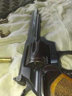

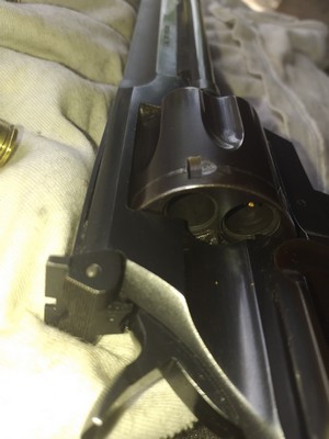

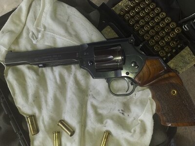

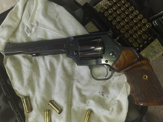

Još jedan legendarni revolver rađen za sportsko streljaštvo, ZKR 551. Osim u cal .38 spl rađen je još i u cal. 32 S&W Long WC, a možda i još kojem cal...ali to nisam vidio.
5.9'' cijev, SA okidanje sa mogućnošću podešavanja sile okidanja (jedan od 3 revolvera koji imaju tu mogućnost), super balans, težina oko 1 kg. (994.gr.) izuzetno precizan.
Kako bi rekao Onty; utori za blokadu rotacije bubnja nisu u sredini (kao kod npr.S&W i dr.), nego slično kao, češki revolver-Alfa Proj, što je dakako bolje rješenja. Sistem za izbacivanje čahura je kao i kod revolvera Lefaucheux ili Glisenti,...koji je zbog popularnosti primjenjen još 1870 godine i na prvi revolver sa središnjim paljenjem. Upravo zbog toga mi nije bio privlačan i nikad nije došao u moju kolekciju... Ovaj primjerak je iz 1997.g.Kupljen u RH-zadnji uvoz preko Progres his-a.
Tvornički je testiran na 100m, a grupa je fascinantna
; na mojem prošlo tjednom testiranju grupa je bilo oko 5x5 cm na 25m, sa reloading metcima, a može i bolje, onaj ko zna
