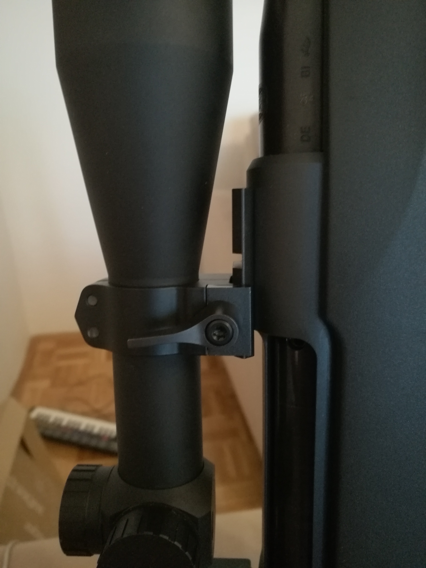

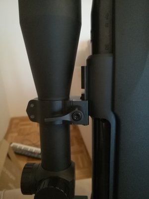

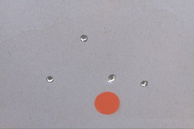

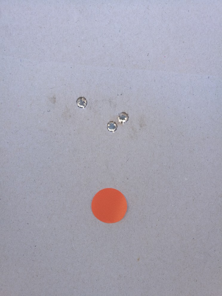

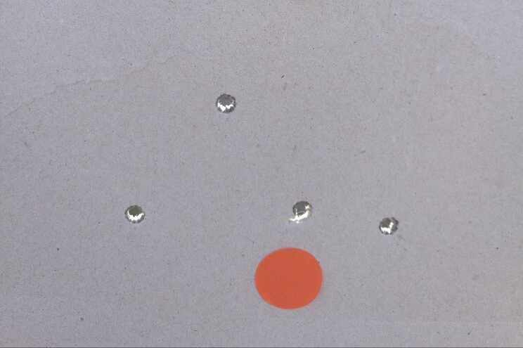

Prije svega želim da se zahvalim Lexu i Jolly za nesebične savjete i podršku, a i da podjelim svoje iskustvo sa širim masama. Nedavno sam kupio karabin mauser M18 u kalibru .308w, baze i nosači optike su Warne a optika Leupold freedom 3-9x40, sve novo. Nakon montaže kod oružara i probe na 50-60m jer su tada takvi uslovi bili i dobijanja gruope od tri metka koja se dodiruju, uputim se sutradan na strelište gdje su daljine do 100m. ispalim nekoliko grupa municije Sellier Bellot PTS 11.7 grama, PPU Grom 11 grama i Geco Express 10,7grama. Iako nemam neko iskustvo, mišljenja sam da ovaj komplet može bolje i onda kako to biva, razni"crvi" se motaju poglavi, da li je u redu sve sa nosačima, optikom, puškom, municiom, i čudim se kako kolege lovci, dobijaju konstantno grupe od 2cm kod upucavanja svojih karabina, barem takve slike postavljaju?! :)

Kolega Shakal, da li ti ovaj prednji prsten samo djelomično sjedi na Picatinny bazi ili je baza cijelom dužinom, pa se ne vidi zbog kuta fotografiranja?
Ako je samo djelomično, a nadam se da nije, to mi se nikako ne sviđa. Ako baš optika mora biti toliko pomaknuta unazad, možda si trebao ići na varijantu šine od jednog komada.

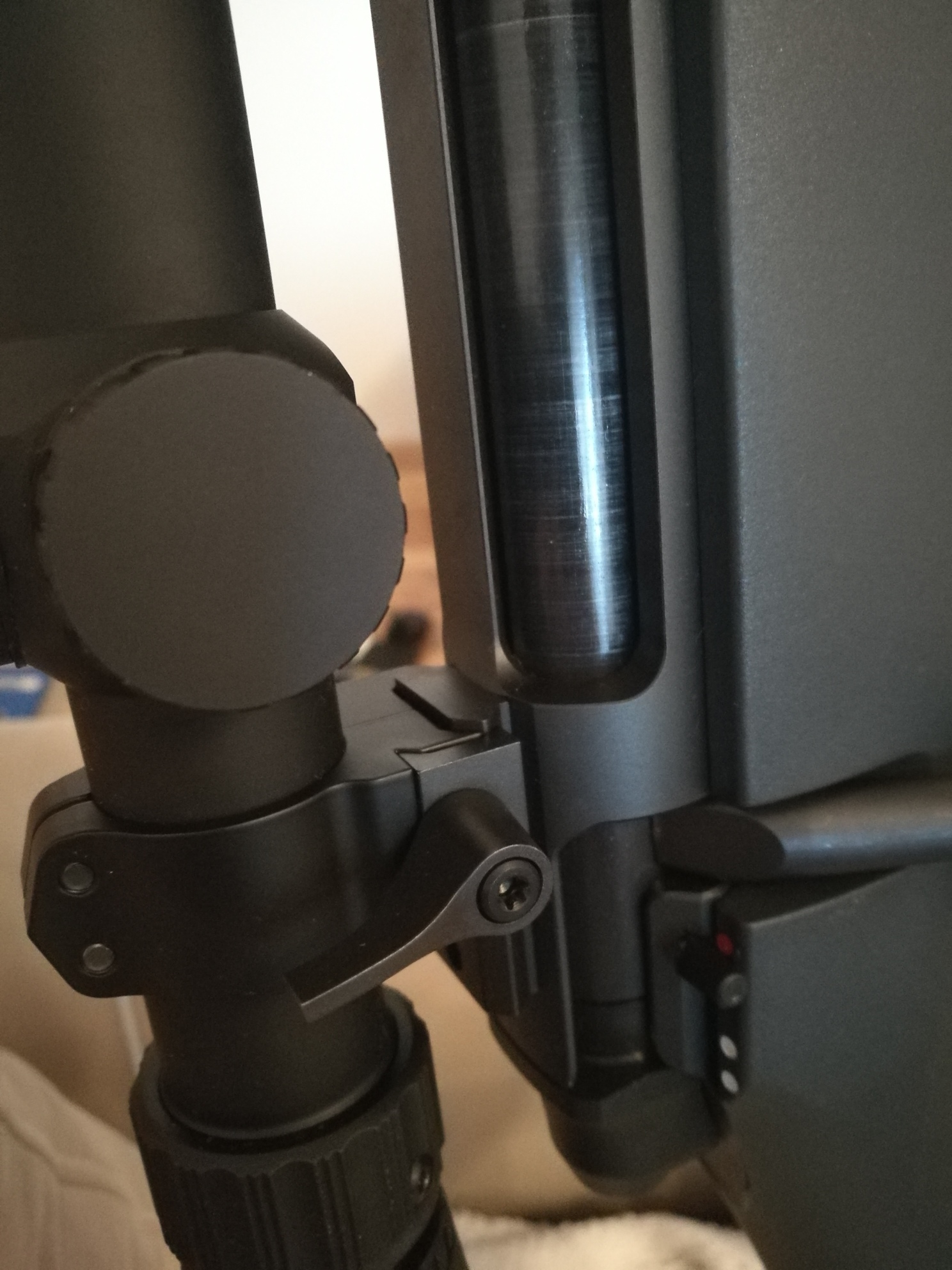

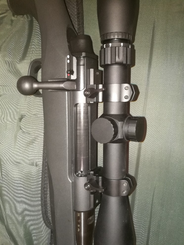

icebug wrote:Kolega Shakal, da li ti ovaj prednji prsten samo djelomično sjedi na Picatinny bazi ili je baza cijelom dužinom, pa se ne vidi zbog kuta fotografiranja?

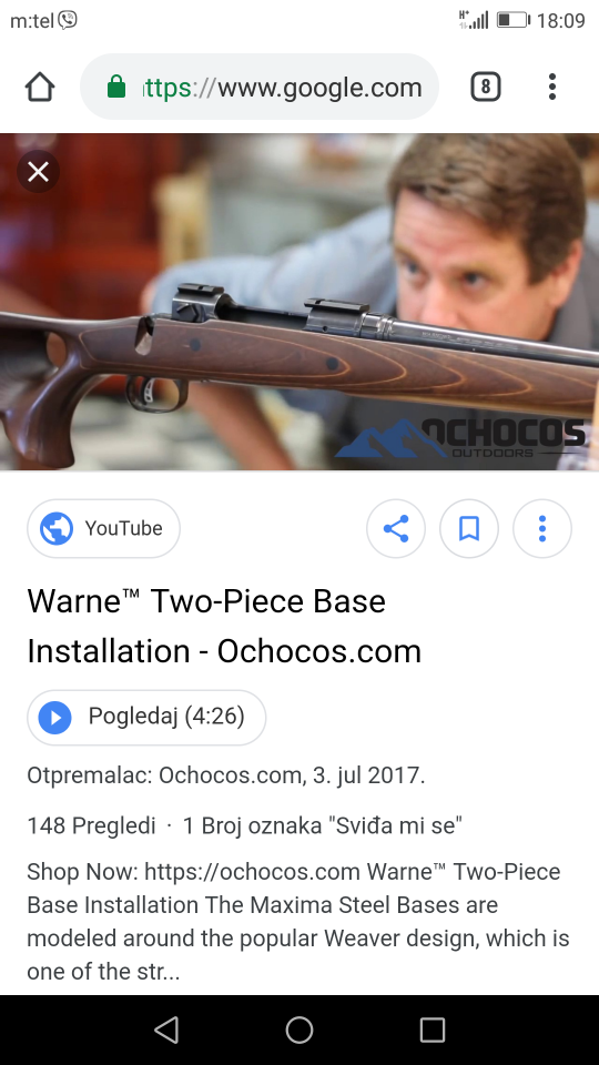

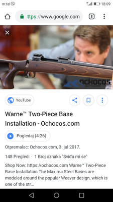

Kolega prsten sjedi cijelom sirinom na bazi, kada sam uzimao montazu, nisam mogao da nadjem kvalitetnu sinu kod nas. Evo bolje se vidi na slici a ova druga slika je sa video instrukcije kako se postavljaju warne baze.

i meni se je činilo na prvu da prsteni "vise".

Iskontroliraj ti da se šta ne mrda. Najprije to. Montaža je ok, nema tu šta. Još eventualno odvoji sve od kundaka pa malo brusni ako treba, da je cijev slobodna. Onda pripazi kako i na šta naslanjaš pušku dok pucaš. Puška je nova, ispucaj 50-ak metaka pa je očisti. Onda probaj opet grupe po tri metka različitih proizvođača, trefiti će nešto da joj baš odgovara.

Hvala svima na savjetima...Probao ju je prijatelj koji puca LR i dobio 30mm grupu sa geco expresom s tim da mu je prvi otisao lijevo a dr dva su se skoro pa dodirivala, i tom prilikom rekao da je prvi lose okinuo da moze bolje i da je pitanje naci zrno koje odgovara. On je tada gledao i kaze da se ne dodiruje cijev i kundak i da je sve u redu sto se toga tice.
Kupio sam nekoliko vrsta za vikend, PPu SP 9.7 i 11.7 grama, Normu Nosler BST 9,7 grama, geco tm 11grama, pa cemo vidjeti u nedjelju.
