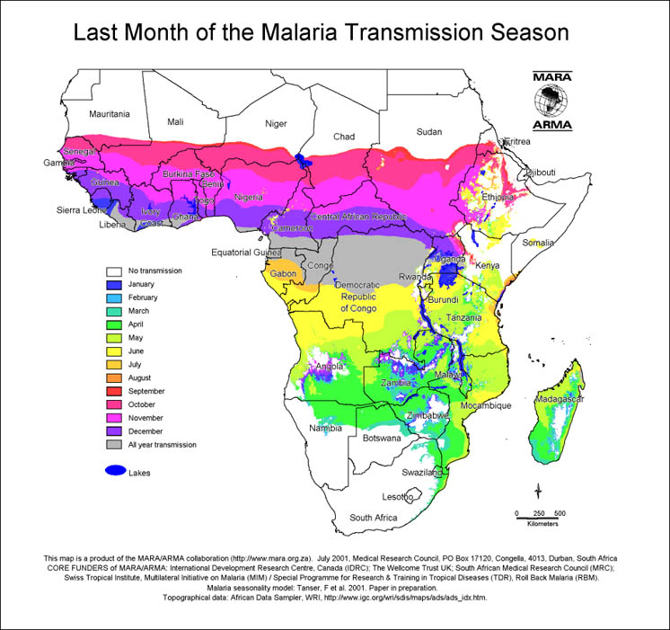

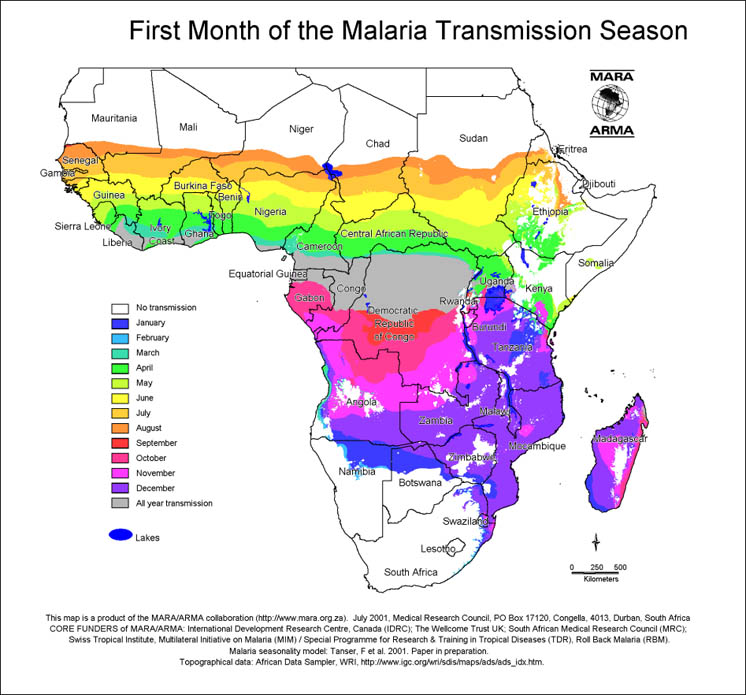

Re: Lov u Africi: MALARIJA
Malarija - tipicna tropska bolest.
Prenose komarci, tropska i vlazna podrucja, blizina rijeke, jezera.
Za najpopularnije lovne zemlje, Namibia i JAR prisutna samo u rubnim podrucjima. U Zimbabwe, nesto vise.
(ovo su 3 najpopularnije lovne zemlje)
U hladnim mjesecima, prisutnost malrije se povlaci, raste u toplijim mjesecima.
Preventiva su malarol tablete (prije, tokom, i poslije boravka), dugi rukavi, i spray autan.
Iako u JAR i Namibiji skoro da je i nema, treba pitati lovnog agenta ili outfitera o tome.
Pogotovu ako se lovi bivol, koji je svojim podrucjem vezan iskljucivo za vodu.

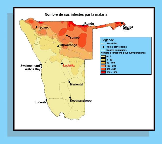

Re: Lov u Africi: MALARIJA (Namibia)

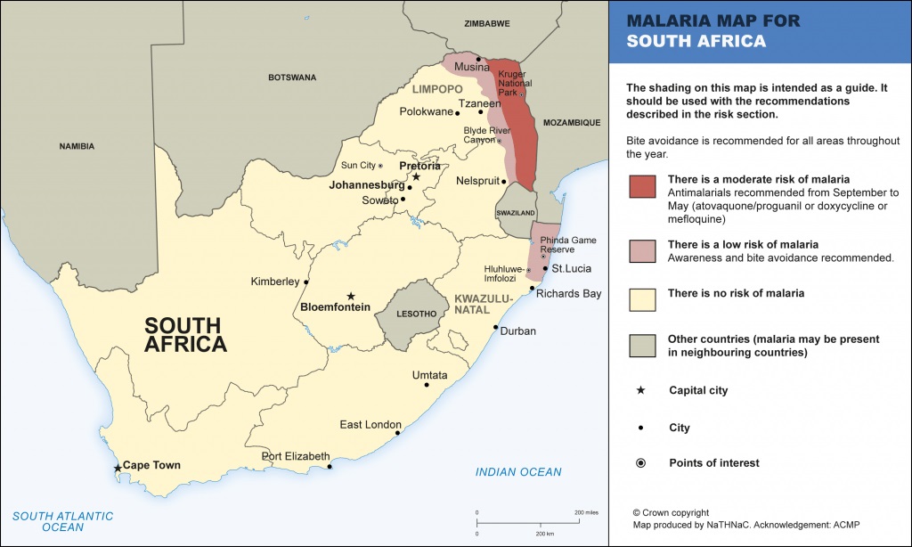

Re: Lov u Africi: MALARIJA (Zim)
Zimbabwe je najpopularnija zemlja primarno za lov BIG 4 (Big 5 bez nosoroga), a usputno za stepsku divljac, uslijed kobinacije nekoliko faktora.
Karta Malarije u privitku.
