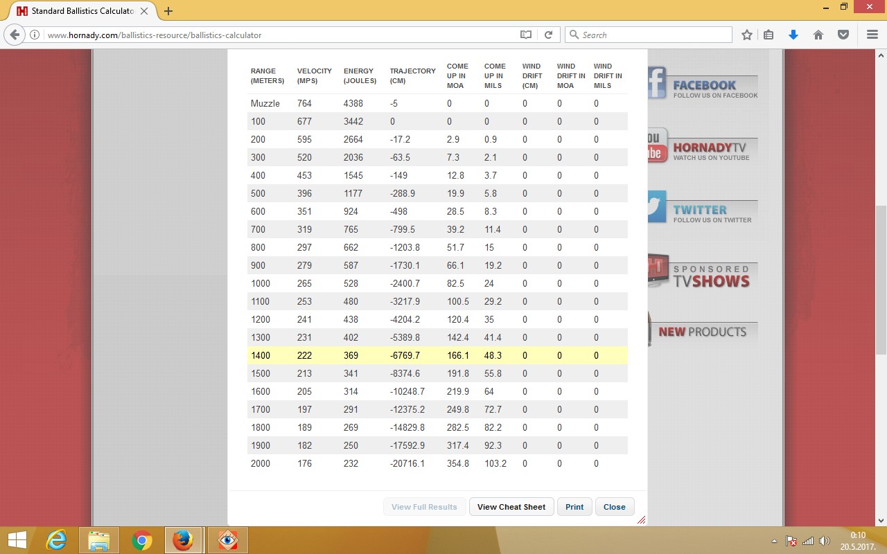

Koji proizvodjac zrna?Koja brzina?Koliko balisticki koeficjent?
Orijentaciono evo ti tablica za Belotovo 9,3x62 FMJ zrno od 15 grama do 2 kilometra
Gram je lakse i FMJ ima veci B.C nego lovacka zrna pa ti racunaj na nesto veci pad sa lovackim zrnom.Karabin je upucan na 100m.
Re: 9.3x62
u prijevodu, stavi + 4 cm na 100 m, i lovi na miru do 180 metara.
